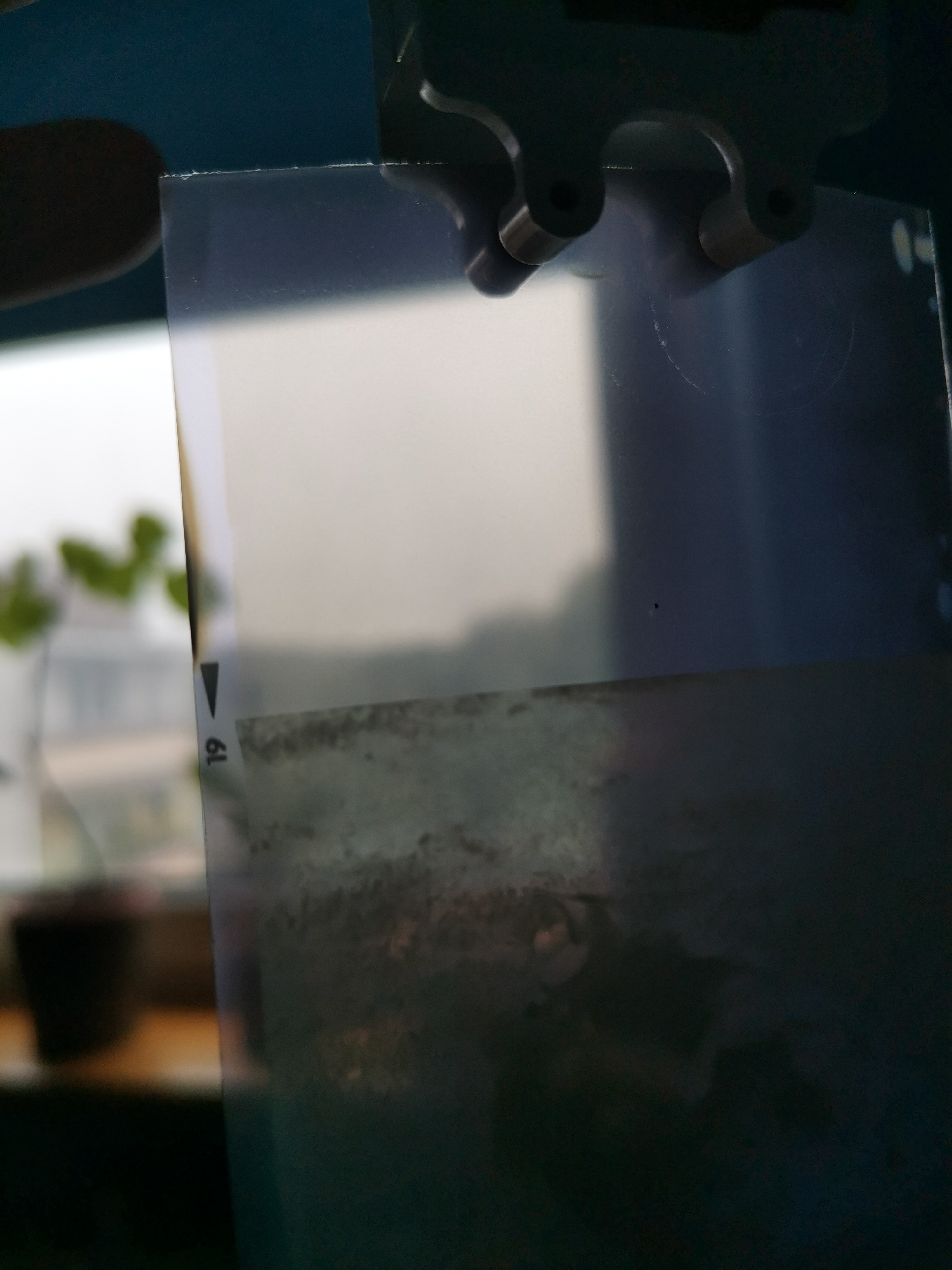

Jestem strasznie zirytowany, pierwszy raz kupiłem hp5 i jak na razie same problemy. Ale najdziwniejsze jest to:
Taki żółty syf, mam to już na trzeciej rolce, pokrywa się z szerokością klatki, najgorzej jest na końcu rolki, na początku nic nie ma. Co to może być?

Też nigdy jeszcze nie miałem problemów z HP5+ a Pan F to mnie wychodzi nie najlepiej. Imperitus, a coś się Tobie nie "przykleiło" w spirali koreksu. Dziwny jest ten żółty kolor.

Jak naświetlałeś i w czym wołane, przerywane i utrwalane? Chemia świeża/nieprzepracowana? Filmy w terminie przydatności i nie przechowywane w warunkach ekstremalnych? Mało prawdopodobne, że fabryka wypuściła felerną partię. Ja po pozytywnych opiniach Czwartego kupiłem HP5+ (120) i bardzo mi przypadł do gustu - 250 ASA w Spur SD2525. Spróbuję też w DD-x. Moja teoria - nie każda trójka film/wywoływacz/fotograf się sprawdza. ;-) Co innego te żółte plamy, które nijak się mają do znanych cech materiału - to jakaś awaria, pytanie jaka?

Wołane w Rodinalu a więc raczej średni wybór, był już trochę stary więc go zużyłem a resztkę koncentratu wylałem. Przerywane jak zawsze wodą, utrwaliłem w Fomafixie. Klaruje w dwie minuty także jest raczej dobry. Mam trochę przybrudzone szpule, ale brzegi filmu są właśnie czyste, a plamy pojawiły się idealnie z linią okienka kadrowego. Pierwszy raz coś takiego widzę. Film świeżutki, kupiłem w Bratexie. Trzymany cały czas w lodówce. Najdziwniejsze że poprzednie dwa które wywołałem w ID-68 też mają żółte ślady, tylko że przy krawędziach. RPX100 i superpan wychodziły mi nieskazitelne, a kupiłem to i od razu problemy. Może to wina utrwalacza- jest już trochę stary ale był mało używany i cały czas trzymany w lodówce. Zmienić pewnie nie zawadzi
Posty: 7022
Żółty ślad na Ilfordzie
Imperitus pisze: 04 sie 2020, 12:56 był już trochę stary więc go zużyłem
Imperitus pisze: 04 sie 2020, 12:56 Może to wina utrwalacza- jest już trochę stary ale był mało używany
No to chyba jesteśmy w domu...

Wg mnie to wina pary szpula/wywołanie. Nie wiem czy problem z wywoływaczem ale raczej przyklejenie do szpuli i nie wywołanie na krawędzi, to widać po strukturze, najpierw czarne potem słabnie.
U mnie to na szpulach od polskiego koreksu bo w Jobo jest ok.
