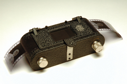

Temat na ciekawe wynalazki. Co by do głowy nigdy nie przyszły.
Oto mój typ:
Leitz Wetzlar Film Duplicator - Make slides from negatives :-D
https://www.youtube.com/watch?v=EHi-Zt5MVzs
Nawet takie coś, ktoś teraz sprzedaje na aledrogo:
https://allegro.pl/oferta/leica-leitz-eldia-9024187151
Może być ciekawe doswiadczenie.
Tylko jak to robić, by robić umiejętnie? Filmik powyżej niby pokazuje zasadę, ale jak to zrobić by wyszło dobrze. Robił ktos coś takiego?
Czarno-białe slajdy można by było robić tanim sumptem. A jaki efekt retro takich slajdów. :-D

przy odrobinie fantazji i pokombinowania można by tego też używać jako małoobrazkowej rolkasety ;)

Taka stykówka do negatywu.

moim zdaniem to pokazówka działania aparatu - marnego bo Leica :-P

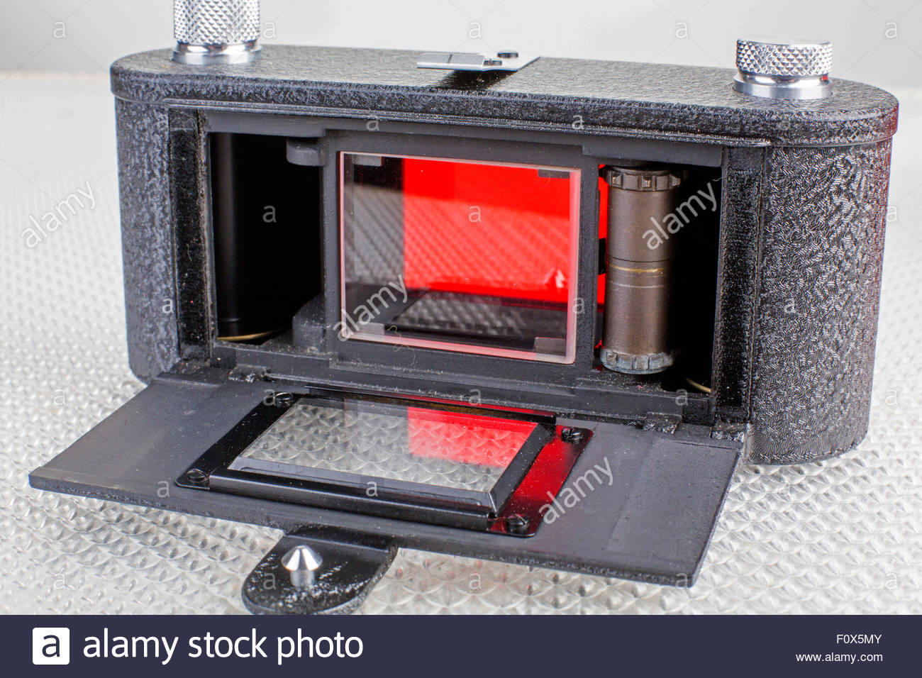

Jak tego używać? Chyba przystosowane do materiałów orto, dość jasna ta czerwona szybka. Wygodniejsze są przystawki na obiektyw, chociaż pewnie dokładność odwzorowania już nie ta...
Posty: 10545
Zaintrygowało mnie to urządzenie
Nie orto.
Do barwoślepych, jak klasyczny papier foto. Np. mikrofilm pozytywowy Fotonu. Materiał do wykonywania kopii pozytywowych z negatywów.

A nie da się zrobić pozytywu na filmie orto? Przecież koloru na czarno-białym negatywie i tak nie uświadczysz.

Imperitus, da się, tylko że na tej maszynce z orto nie wyjdzie ot co.
Poza tym materiały pozytywowe mają to do siebie, że są na podłożu bezbarwnym, a inne nie muszą. Pozytyw (slajd) na szarawym, albo co gorsza niebieskawym, lub różowym podłożu słabo wygląda.
Dlatego tzw. mikrofilmy były pozytywowe - barwoślepe i negatywowe - najczęściej uczulone spektralnie np. właśnie orto. Bardzo też różniły się czułością ogólną. Te fotonowskie negatywowy miał ok 10-15 din, a pozytywowy 1-3 din.
No i na koniec, pozytywowy wywoływało się w wywoływaczu do papieru, a negatywowy do filmów.
Kopiowanie filmów do kin odbywa się właśnie taką metodą jak w tej maszynce i na takich materiałach.

Czemu miałoby nie wyjść, przecież naświetlanie odbywa się nie od strony czerwonej szybki.

Bo przez czerwoną szybkę przy jej gęstości i kolorze film orto się zaświetli.

Najwyraźniej jednak ja miałem rację
