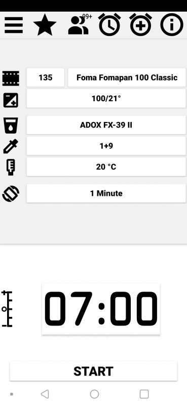

Nie wołałem nigdy w tym wywoływaczu,więc efektów nie znam ,ale w/g aplikacji z której korzystam( nie jestem pewny ,czy mogę podać nazwę :) - przy rozcieńczeniu 1+9 wynosi 7:00 min,oczywiście przy temp.20 st. i nominalnej czułości oraz rotacji co minutę.

Aka ,no właśnie z tej aplikacji korzystam :)

macos pisze: 15 mar 2020, 21:15 właśnie z tej aplikacji korzystam
Warto porównać proponowane czasy z innymi zródłami np:
https://darkroom-solutions.com/
https://filmdev.org/recipe/search?search=foma+100+fx-39
flickr.com
bo to różnie z tą aplikacją bywa...

Może i tak, ale obie przytoczone aplikacje podają taki sam czas jak na załączonym obrazku. Swoją drogą - kiedy zniknął z runku FX-39?
Edit: Adox też podaje owe 7 minut, agitacja na starcie ciągłą 30" i ostrożnie 10"/1'.
