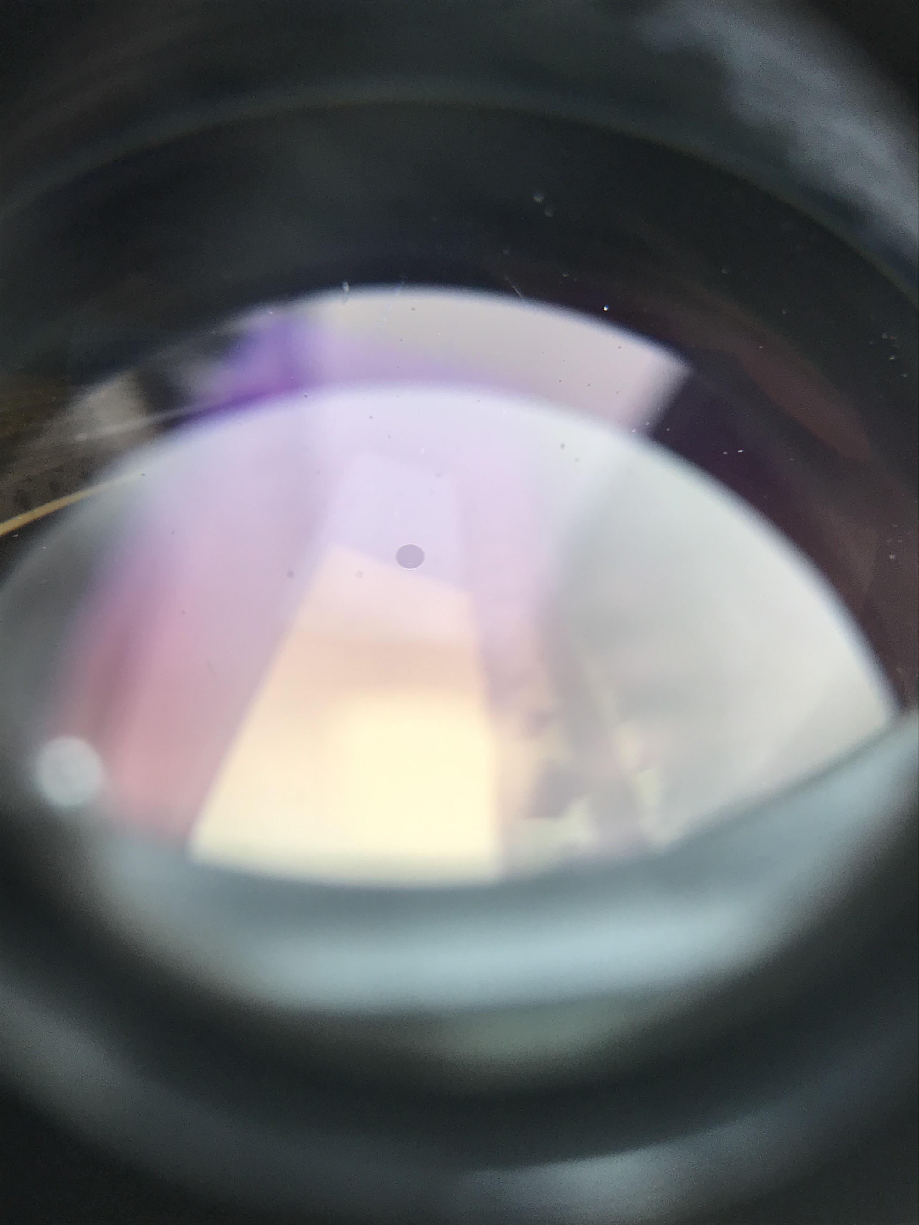

Witam ponownie, rezygnacja z zakupu nie udała się i mam wciąż obiektyw. Doszedłem do tego co jest przyczyną mydlenia i braku ostrości.
Pytanie czy jest to błahostka czy poważniejszy problem?
Udało mi się zrobić zdjęcie przez lupke i z tyłu na którejś soczewce jest taka równomierna plamka, co to może być?
Jeszcze dodatkowo udało mi się nagrać filmik, na którym widać dokładniej środek i "to coś"...
https://youtu.be/GSuE0toGR_k
