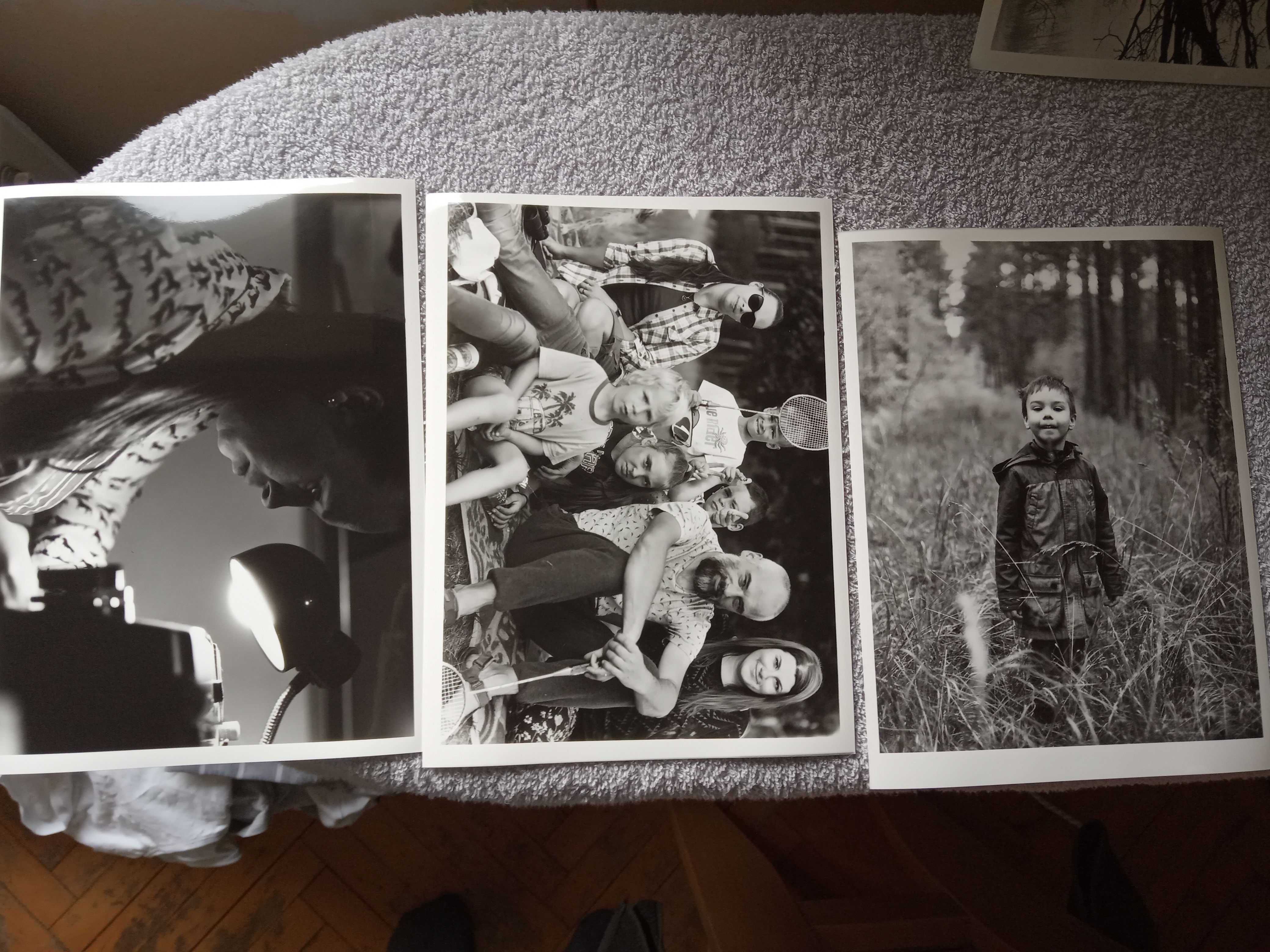

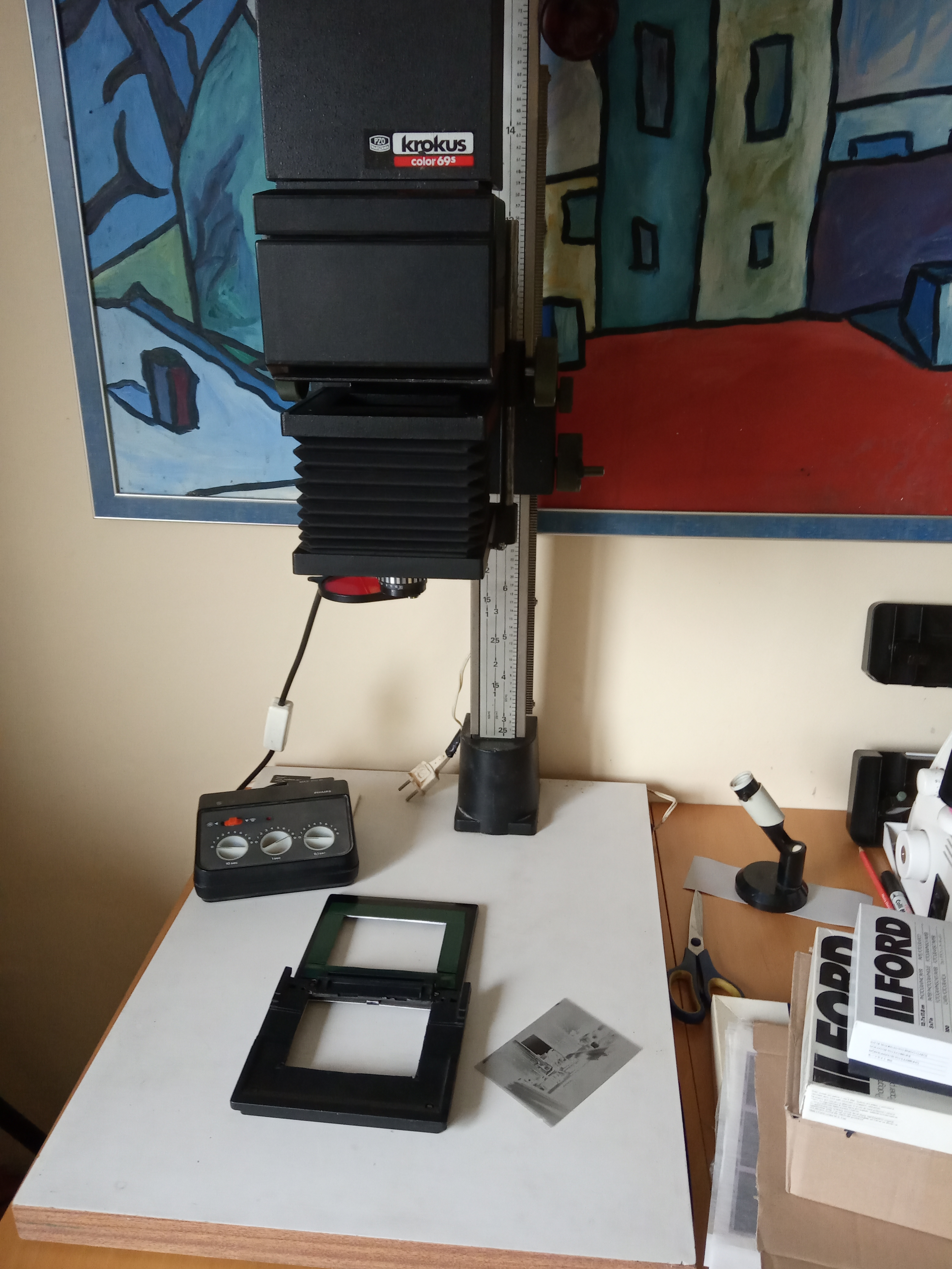

Tak zostawię dla potomnych - jakby komuś się chciało chwilkę porzeźbić, to Krokus 69s spokojnie kryje 9x11cm. Można go używać jako powiększalnika wielkoformatowego, przy użyciu negatywów 9x12cm

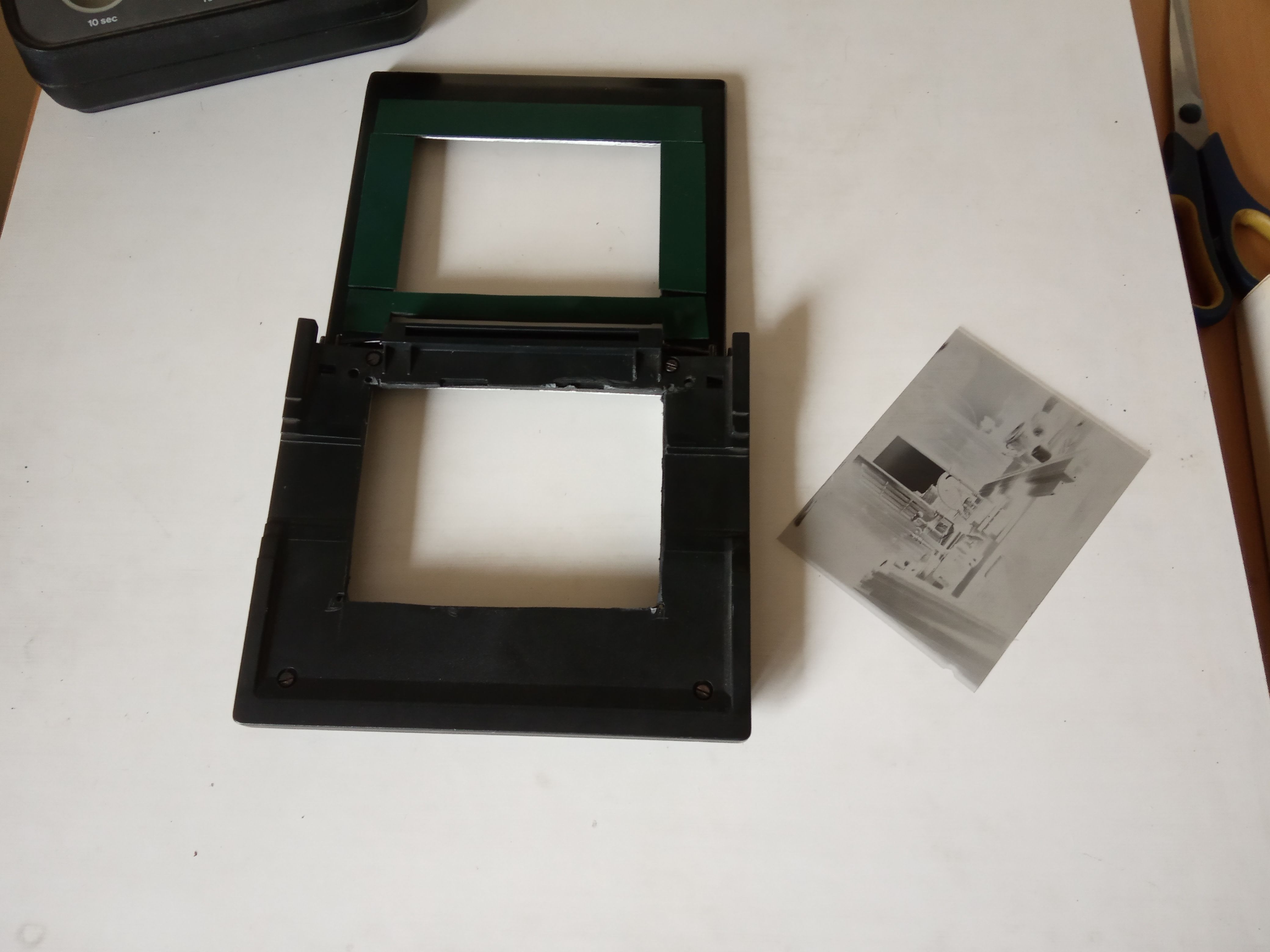

Przeróbki wymaga karetka negatywowa, ja użyłem wiertarki kolumnowej, fleksa i pilników do metalu. Zapraszam do dyskusji :)
Warto poświęcić tę godzinkę z życia, aby zobaczyć taaaaką ostrość odbitek, aksamitne przejścia tonalne i taką czystość odbitki,
Niewątpliwą zaletą takiego rozwiązania jest to, że Krokus 69s jest tak bardzo niedoceniany, dzięki czemu kosztuje tyle co chleb parówka i masło w Biedrze...

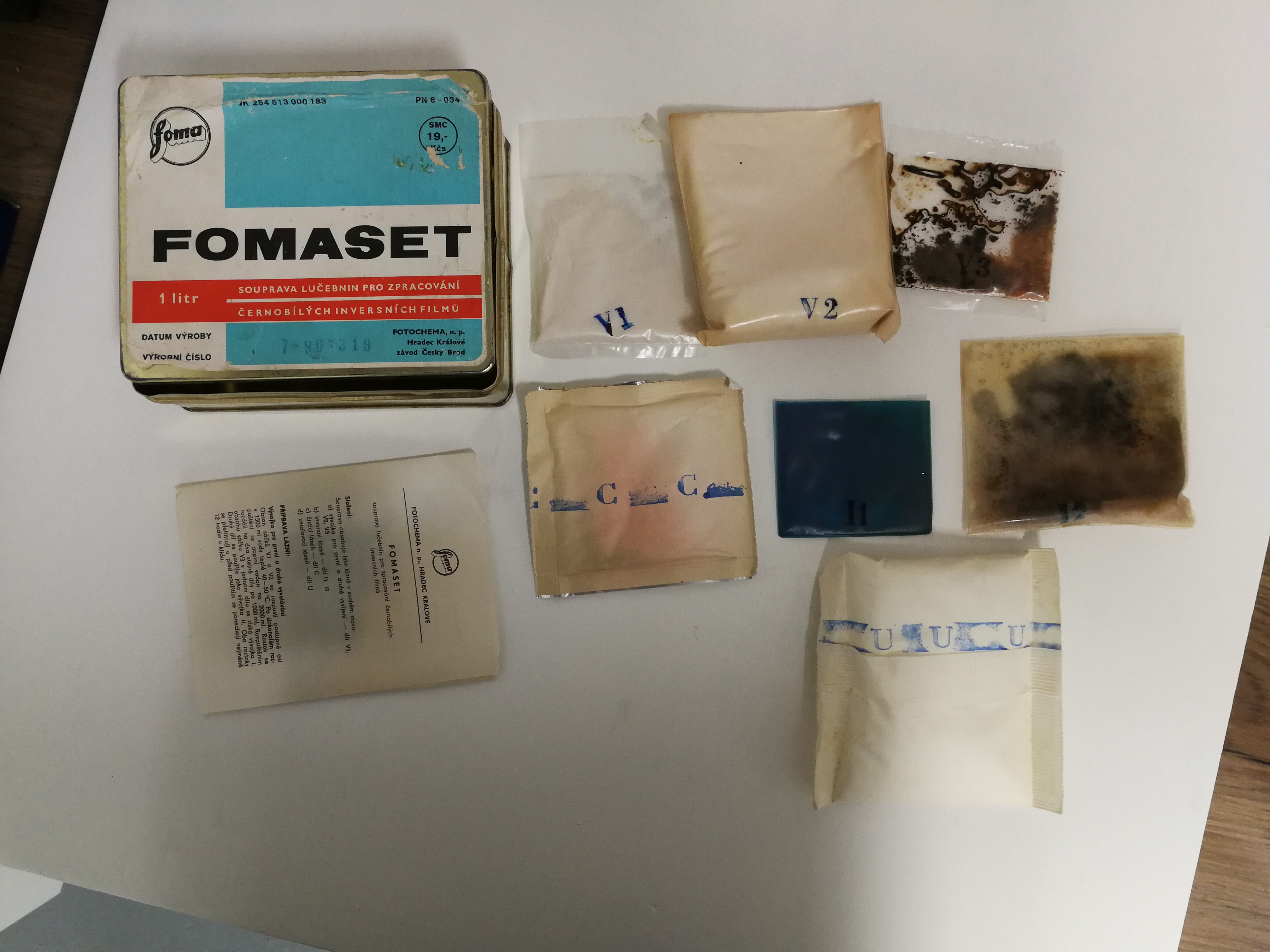

To tez bardzo odważne i nieprawdziwe stwierdzenie. Leży u mnie puszka chemii Fomaset z 1987 roku - zdjęcie poniżej. W zestawie instrukcja wywołania odwracalnego czarno białego filmów Fomapan 17, Fomapan 21 i Fomapan 24. Szybkie googlowanie pokazało mi puszkę filmu Fomapan 24 w formacie 2x8mm, czarno biały odwracalny z datą ważności 1969. Oraz Fomapan 17, odwracalny, 16mm.
