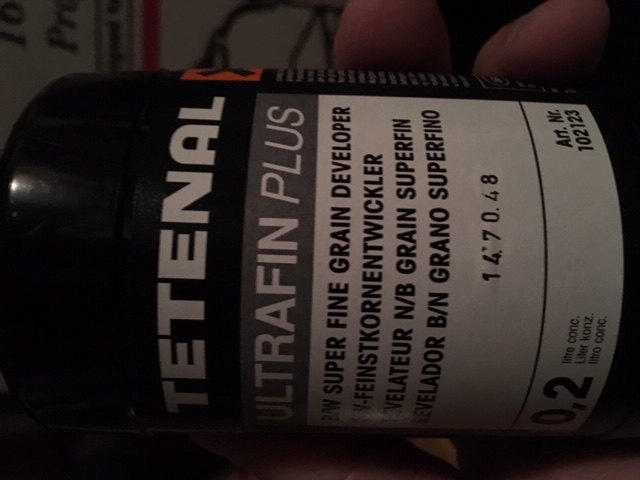

Znalazłem u siebie starą chemię z przed kilku lat.
Chcę się z synem pobawić w samodzielne wołanie negatywów.
Nie pamiętam jak się czyta kod ważności.
Ultrafin Plus ma kod na etykiecie 14.70.48
Supervisor plus 30.20.31
Na obu butelkach jest niezruszona błona zabezpieczająca ,co wskazywałoby że nie były otwierane.
Jesteście mi w stanie pomóc?
Czy to się jeszcze do czegoś nadaje?

Jak nie był otwierany, to nic mu nie ma.
Chyba że superfix jest mętny, ale nie powinien.
Tetenal stare zapasy
Jak wyżej, powinien być ok.
