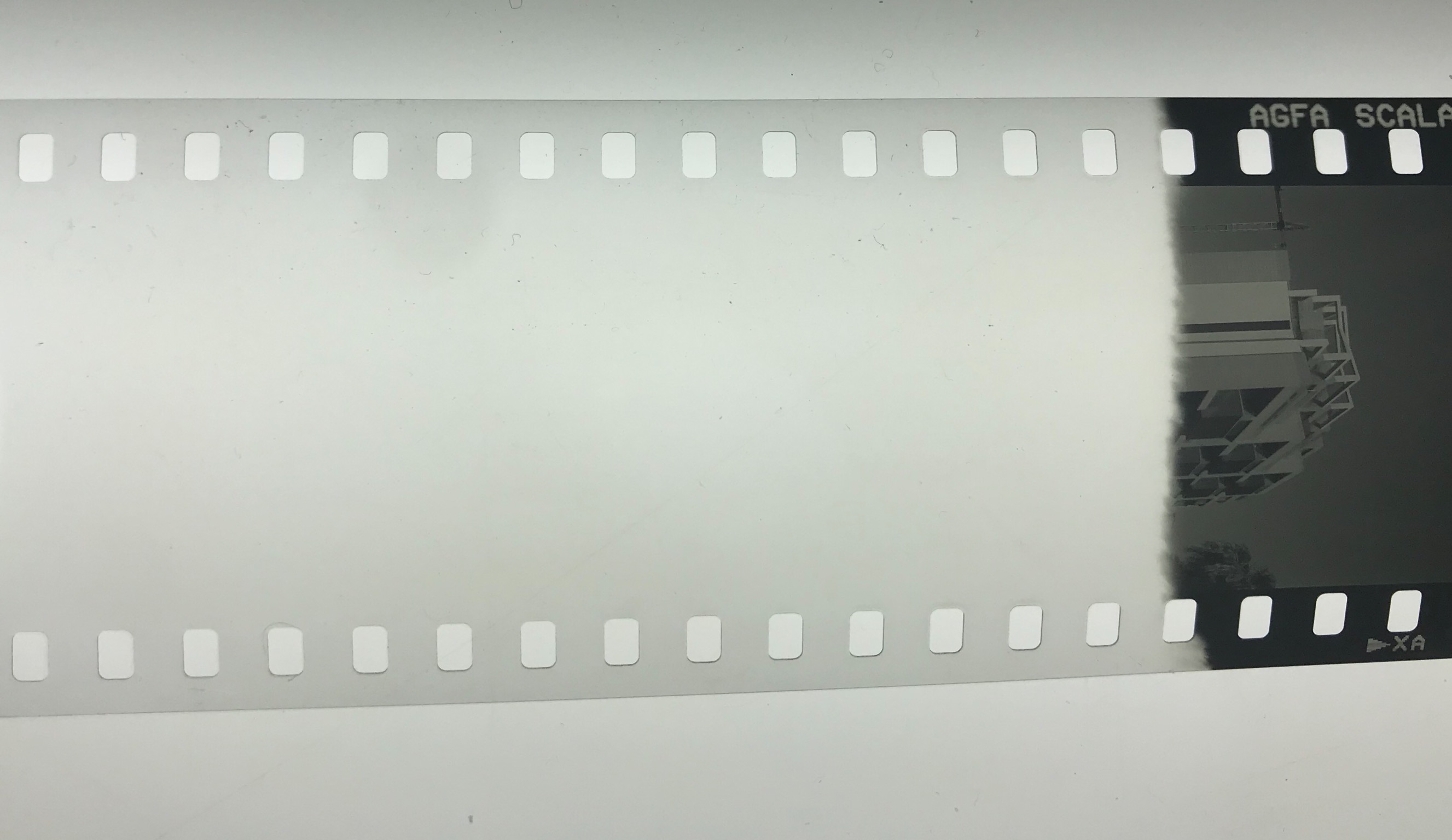

Edyta podpowiedziała, że warto pokazać przykład.

Moim zdaniem największym problemem jest podłoże, jeżeli nie jest przeźroczyste, to w projekcji wygląda po prostu źle, takie brudne, zwłaszcza jak się zestawi zmiesza ze sobą slajdy z różnych filmów..

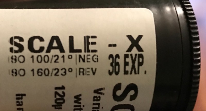

technik219, kupiłem takie coś jak na zdjęciu, interesująca jest czułość.

J.A. pisze: 16 lip 2019, 20:17 technik219, kupiłem takie coś jak na zdjęciu, interesująca jest czułość.
Istotnie. Jednak "pół informacji" to nie jest "informacja" ;-)
W oryginalnej instrukcji tego materiału (Argenti-Scale - X) piszą, że materiał ten zaliczany jest do typu "zmiennoczułych", tzn. można go naświetlać z zakresie 100-800 ASA. Czułość negatywowa podana na opakowaniu jest więc jedną z wielu możliwych do ustawienia. Tę "setkę" materiał osiąga w Studionalu/15 min. Jako ciekawostkę podam, że w innych materiałach ten film jako czułość "negatywową" ma podane 200 ASA przy niezmiennych 160 ASA dla naświetleń na odwrotkę.

W ogóle to jest sporo niejasności w odniesieniu do tego filmu. Raz podają, że ma czułość (negatywową) 100 ASA, innym razem, że 200 ASA, a znalazłem też takie coś.... 120/21 ISO...
No i ten nieszczęsny Studional podany przeze mnie na początku. W jednym źródle podają 15 min (1:31) na 100 ASA, w innym... sami widzicie - 8,5 min/100 ASA (Rozcieńczenia 1:30, 1:31 i 1:32 tylko zaciemniają sprawę).
