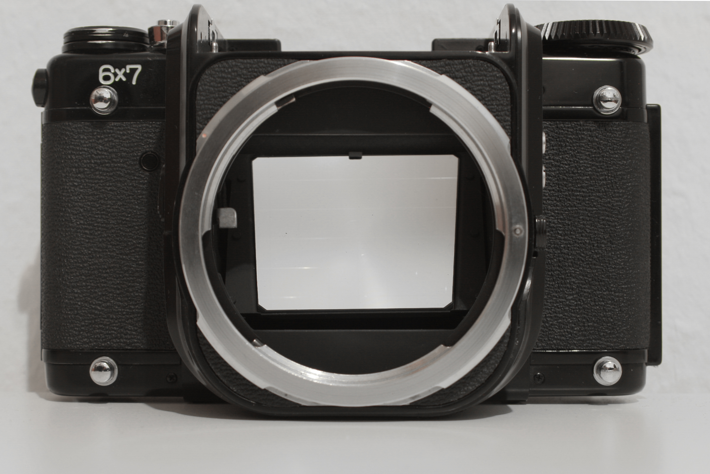

Lecz niestety miałem rację. Przed chwilą nareszcie przyjrzałem się korpusowi i okazuje się, że lustro jest zwichrowane - teraz nie mam wątpliwości, ponieważ brak symetrii jest ewidentny. Wysyłam zdjęcie - zwróćcie uwagę na przebieg dolnej krawędzi lustra względem linii poniżej, będącej częścią korpusu. Na żywo widać to jeszcze wyraźniej niż na zdjęciu.
Teraz tylko pluję sobie w brodę, że wcześniej tego nie zauważyłem. Rano zadzwonię do pana Adamczyka. Boje się, że jest to sytuacja bez wyjścia…
