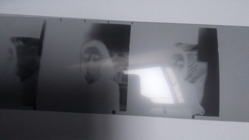

Cześć!
Mam taki problem: aparat Kiev 60, stał przez kilka lat nieużywany. Po przestrzeleniu pierwszego filmu okazało się, że większość klatek jest naświetlona tylko w połowie. Na drugim filmie błąd występował już na wszystkich klatkach, jak w załączniku. Wygląda na to, że to coś z migawką, chociaż jak pstrykam z otwartą tylną klapą, to wygląda na to, że migawka przesuwa się prawidłowo. I co powiecie?Obrazek

Zdecydowanie migawka. Zwalnia mocno, albo nie może się rozpędzić. Choć takie połówkowe naświetlenia wyglądają jakby ją coś mocno hamowało.
A nie są to przypadkiem zdjęcia z lampą błyskową? Na wszelki wypadek pytam.

Nie, nie było lampy błyskowej. Był za to żółty filtr ale to raczej nie może mieć wpływu. Szkoda, taki fajny aparat, siekerą ciosany ale w ręce dobrze leży, znacznie lepiej niż np. pentacon. Ale przede wszystkim szkoda modelki, bo nie wiadomo, kiedy nadarzy się kolejna okazja:-)
