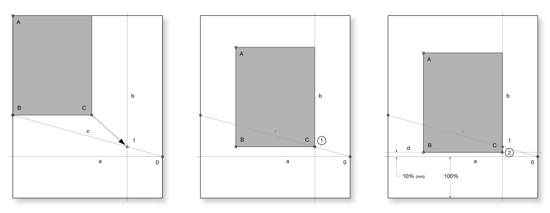

Może to się przyda, Za Way Beyond Monochrome...

D.M.M. pisze: 08 lut 2019, 16:04 Może to się przyda, Za Way Beyond Monochrome...
A jak to czytać?
Jeżeli 20x30 ramka to zdjęcie 10 na 15?

Wielkość ramy i format zdjęcia sam musisz wybrać, wedle własnego uznania. Schemat pokazuje jak wyznaczyć pozycję zdjęcia/ gdzie umieścić otwór w passepartout.
p.s. osobiście jestem na finiszu oprawiania prac na wystawę, pp2 50x50 odbitka 21x21; pp2 50x70 (margines górny 15, dolny 18, boki po 13) odbitka 24x37

D.M.M., szczerze to nic z tych rysunków nie rozumiem. :-(

powalos pisze: 08 lut 2019, 20:16 D.M.M., szczerze to nic z tych rysunków nie rozumiem. :-(
Postaram się to wyjaśnić.
1. układamy zdjęcie w górnym rogu naszego kartonu, pozostałe miejsce (góra i dół) dzielimy na połowe (lit. a i b na obrazku)
2. wyznaczamy linie z dolnego, lewego rogu zdjęcia (lit.B) do prawej połowy pozostałego miejsca dolnej części
3. w tak wyznaczony punkt (cyfra 1) przesuwamy zdjęcie - mamy je teraz wyśrodkowane w pionie
4. do obszaru wyznaczonego linią (lit. a) dodajemy minimum 10% i w tak wyznaczonym miejscu (linia lit. d) umieszczamy dolną krawędź zdjęcia.
Mam nadzieję, że to będzie zrozumiałe :-)
