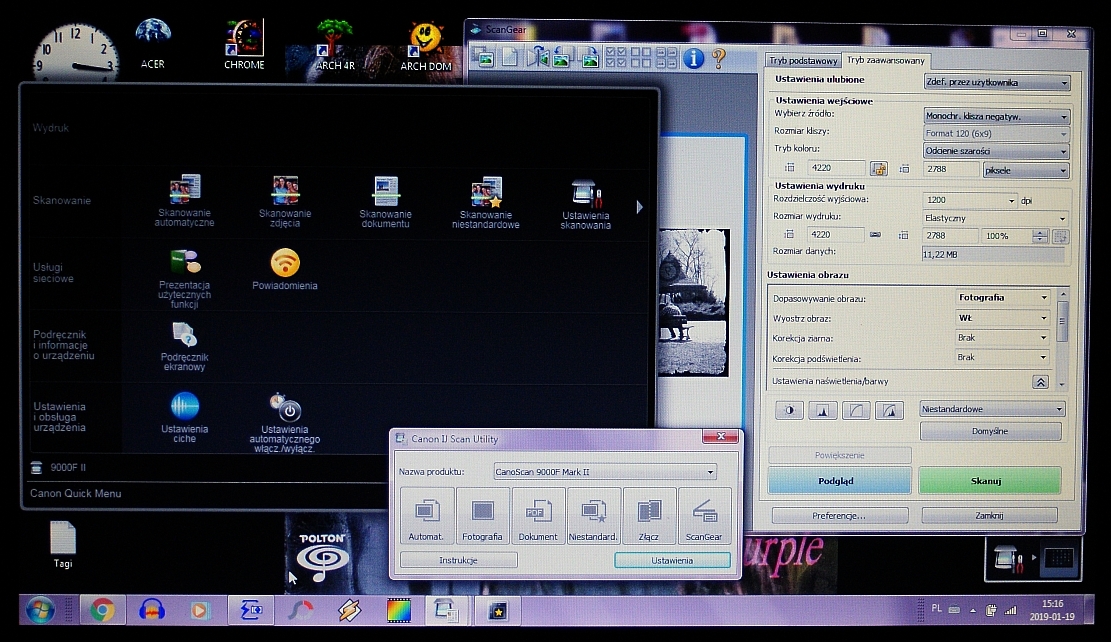

Powiem tak to jest to samo co Canon Quick Menu tyle że bez grafiki, opcje te same.
O tak to wygląda (kliknij na obrazek by powiększyć): to małe to scan utility, to kolorowe to Canon quick menu, a w tle Scan Gear:
