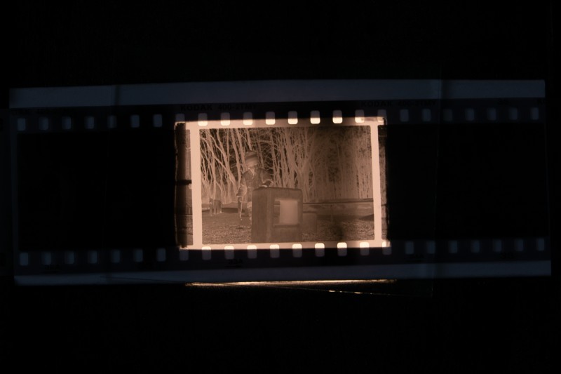

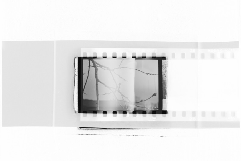

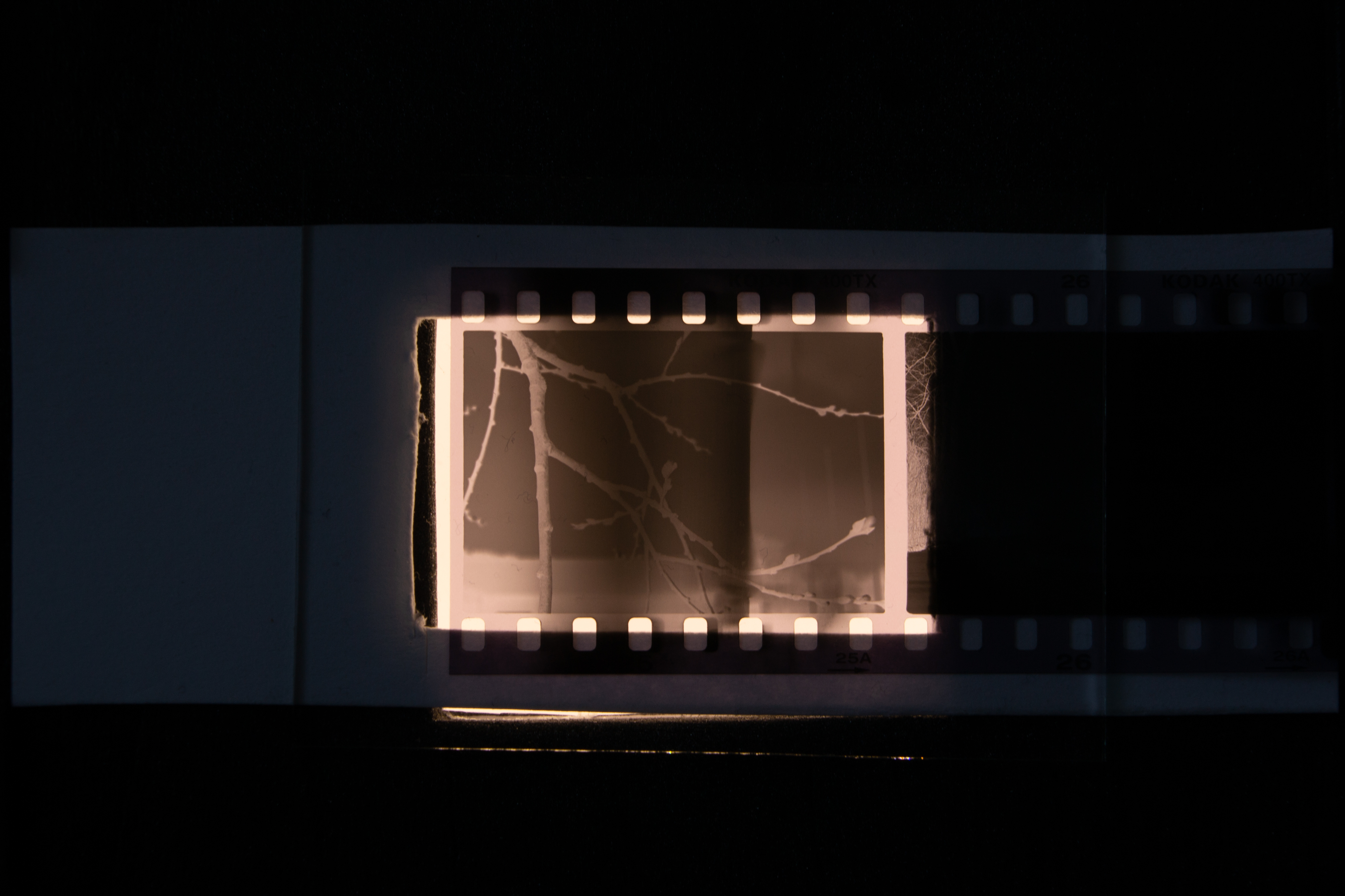

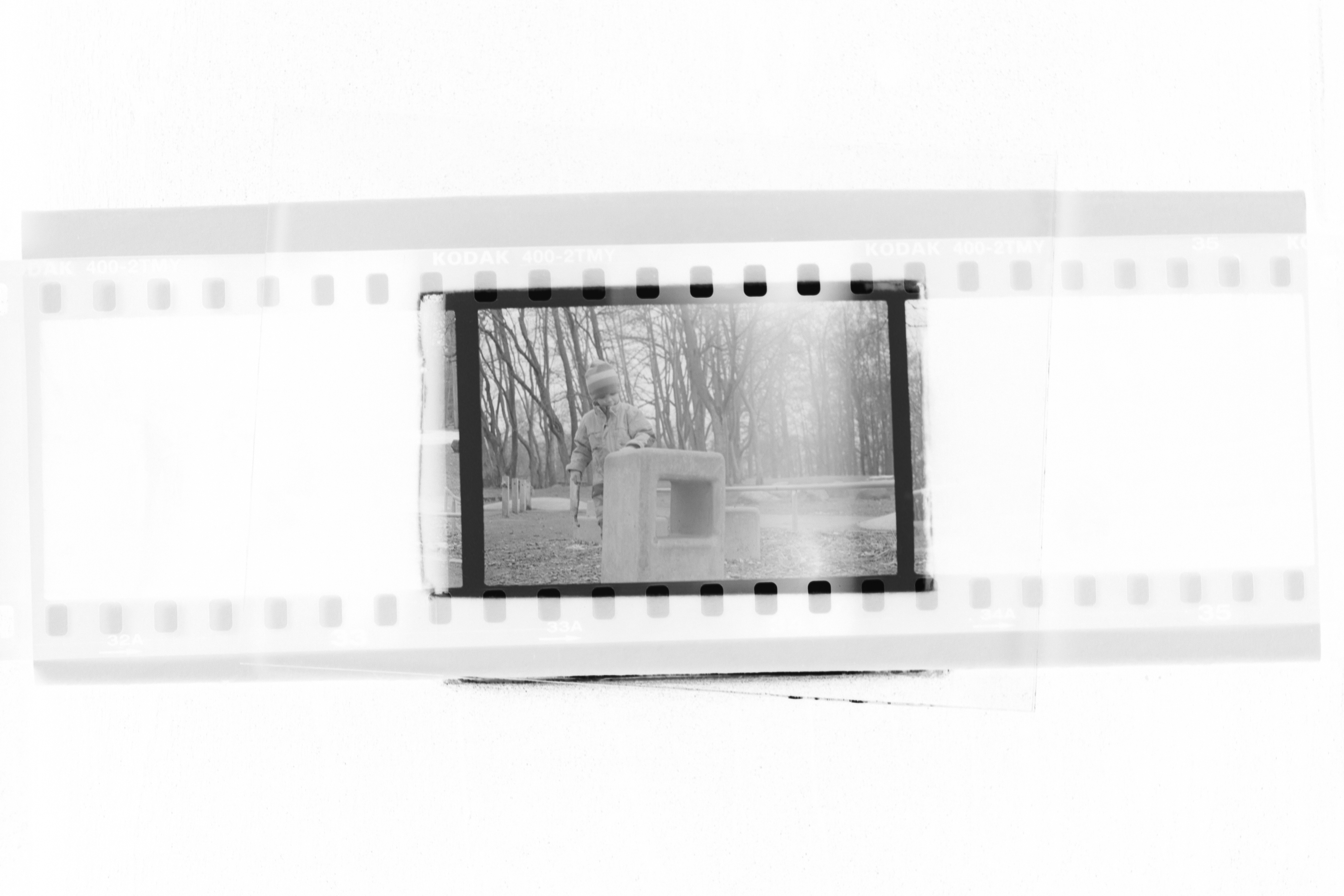

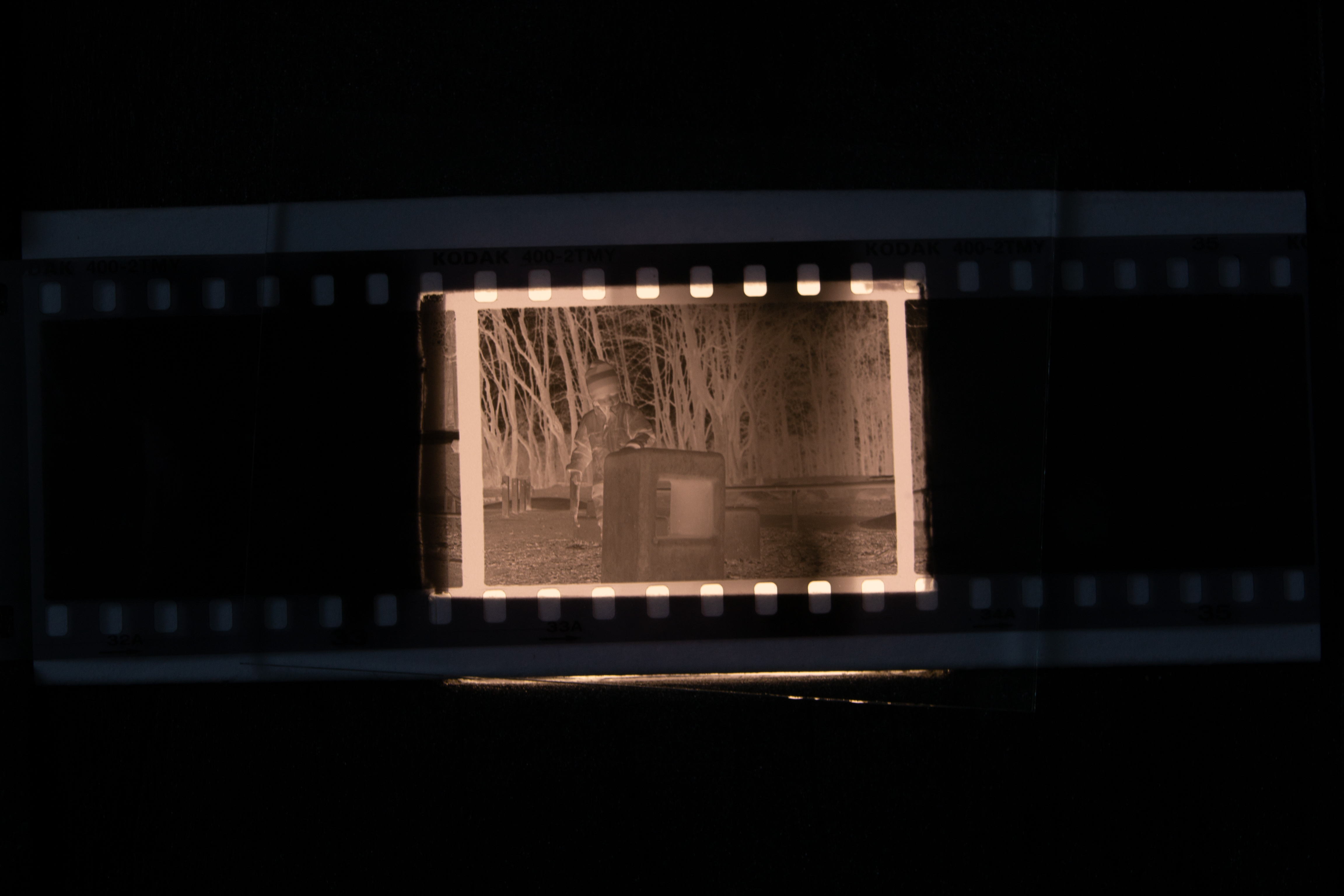

Poniżej jak to wyszło z pierwszego wołania. Tri-x razem z T-maxem 400. Podejrzewam, że powodem tego będzie zbyt krótkie utrwalanie (3 min + 3 min płukania). Po zlaniu z koreksu wywoływacz i utrwalacz miały zabarwienie jakby fioletowo-wiśniową czy zaróżowioną(?), nie wiem jak poprawnie określić ten kolor. Podczas płukania woda straciła te zabarwienie.
Kolejne wywołane T-maxy z utrwalaniem 5min i płukaniem 10-12 min już nie miały takiego defektu.

widzę, że musisz wymienić gąbki w aparacie.
Pierwsze podejścia
no mnie też to wygląda na nieszczelność aparatu
Pierwsze podejścia
ooo tego nie przewidywałem! Wieczorem rzucę okiem w notatki, którym aparatem robiłem obydwa filmy. Czy był to ten sam aparat.
Ilford PAN 400 też wyszedł z takim defektem, ale nie miałem jeszcze możliwości go zeskanować.
Dzięki za info!
Dzięki za info!
Pierwsze podejścia
przy takim zaświetleniu obstawiałbym uszczelnienie przy zawiasie, ale tak czy siak dobrze od razu wymienić całość.
