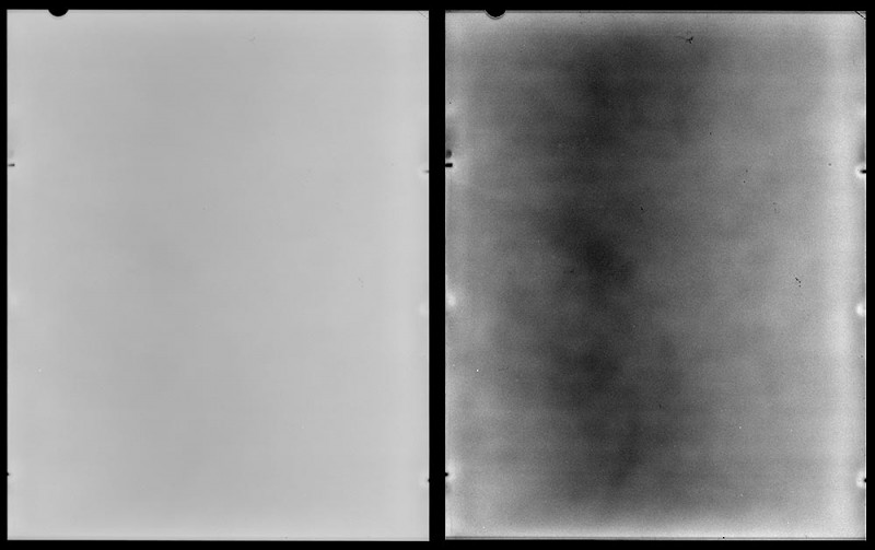

mam problem z jednolitym wywoływaniem szytek 4x5, męczę i męczę temat bez żadnego postępu. Film to Foma 100 i Acros 100. Próbowałem wywoływać w kuwecie (z różnymi rodzajami agitacji) i w koreksie jobo ze szpulką 2509 (rotacyjnie i inversyjnie). Naświetlałem też powiększalnikiem żeby wyeliminować problemy ewentualne problemy samego aparatu i szczelności holderów. Zawsze powstaje nierównomierne wywołanie zbliżone do tego poniżej (po lewej skan bez obróbki, po prawej ze ściągniętymi levelami).
Czy to jest normalne czy definitywnie coś jest nie tak? (pomijam te wcięcia na brzegach, chodzi o ogólną powierzchnię zdjęcia).

No dobra, a w ogóle naświetliłeś choć jedno zdjęcie, czy tylko wyołujesz całkowicie zaświetlone szitki? O ile w kuwetach, to może być jakiś problem z równomiernością, to w Jobo 2509 bym się tego raczej nie spodziewał.
Zrób normalne zdjęcie, potem zrób z niej odbitkę stakową, nie skan, i wtedy dopiero będzie czego poszukiwać.

Normalnych zdjęć naświetliłem sporo na początku zabawy z 4x5, wtedy zauważyłem dziwne nierówności obrazu na gładkich powierzchniach. Zacząłem szukać ich przyczyny i dopiero wtedy naświetlałem całe klatki, żeby być pewnym że to nie żadna chmura, flara itp. Odbitek jak narazie nie robiłem, zapewne na obrazie z wieloma detalami nie było by to zauważalne ale przy tworzeniu mikro kontrastów na płaskim niebie plamy by się pojawiały.

To zostaje pytanie o świeżość tych materiałów, rozwiązaniem problemu może być wstępne namaczanie i wywoływanie w mniej energicznych wywoływaczach (nie piszesz w. czym to wołasz).

Filmy są świeże, chemia to D76 też świeża. Namaczania jeszcze nie próbowałem, może pomoże :-)

D76, ale w rozcieńczeniu podstawowym, czy większym? Jest spora szansa na to, że pomoże, bo w JOBO, kiedyś czytałem, że w przypadku arkuszy właśnie namacanie może być potrzebne.

sn666 pisze: Hej,
Pozdrawiam :-)
Od lat wywołuję Fomę 100 (4x5) w D76H(1+1) składanym własnoręcznie w koreksie JOBO2509 rotacyjnie i nigdy czegoś takiego nie doświadczyłem. To tak informacyjnie. Mam też Fomę 100 w formacie 2,25x3,25 sporo po terminie. Wywołuję je też rotacyjnie i nie mam żadnych problemów tego typu.

LD, patrz na lewy skan, prawy to cyfrowe oszustwo. Nigdy nie widziałem idealnie jednolitego materiału. Po przeskanowaniu i rozciągnięciu histogramu zawsze widać plamy.
