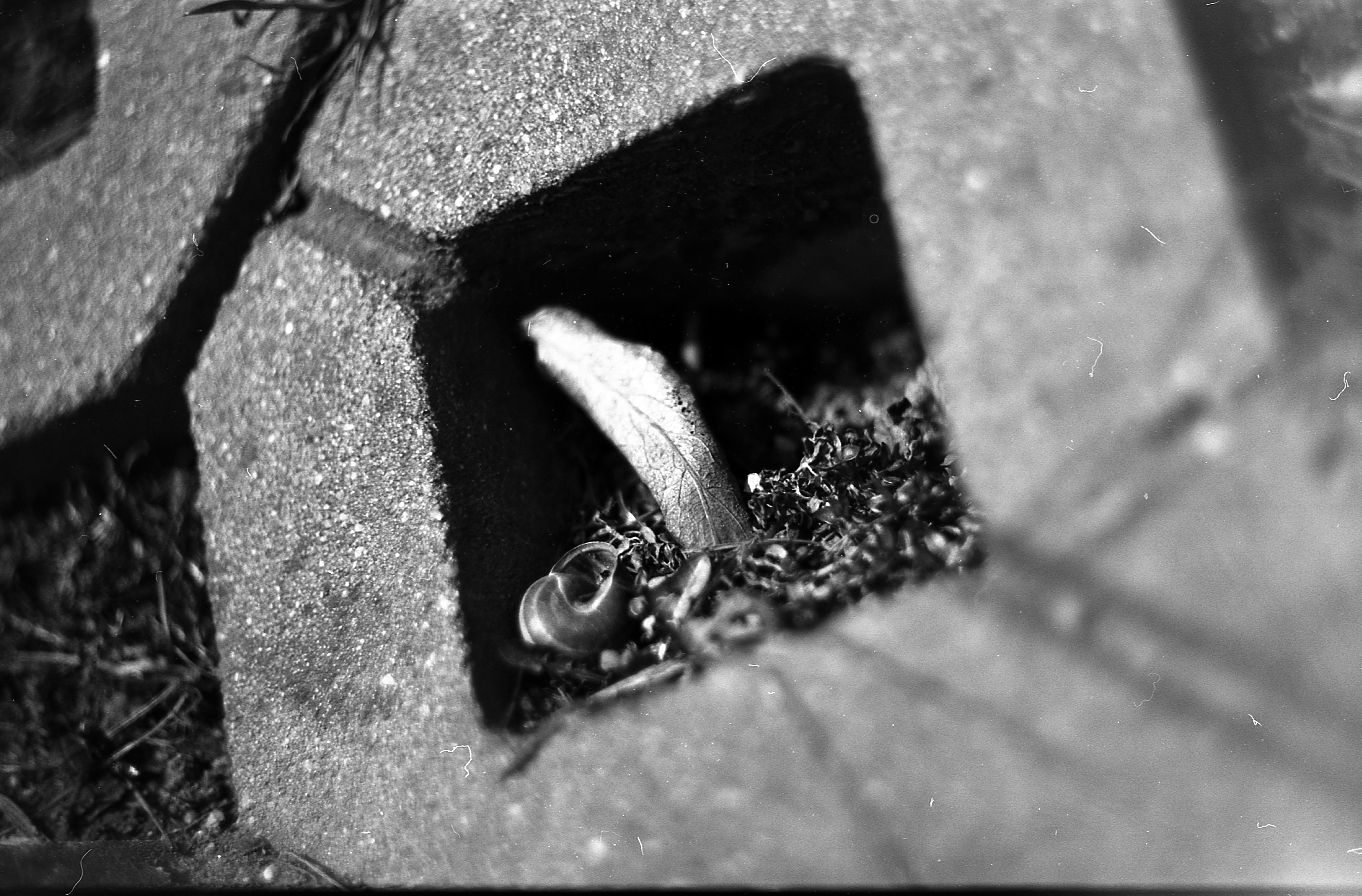

Otóż w tym momencie Cię zaskoczę. Może są to materiały do "tego samego", ale zachowują się już nie tak samo. O ile Kodaka 2302 można naświetlać w zakresie od 0,7 do 12 ASA i dobierając odpowiednio czas wywoływania można z tak naświetlonych klatek pokusić się o zrobienie odbitek (najlepsze wyniki, to jak podałem Koledze: 3 i 6 ASA). Podobny manewr z Super Orto już nie wychodzi. Produkt Fotonu osiąga max. 3 ASA i jest "czułość" jedynie sensowna.
Poniżej wrzucam testy K 2302. Skan bez obróbki jako b&w slajd/16 bit. (spłaszczony do 8 bit, zmniejszony dla potrzeb forum).
