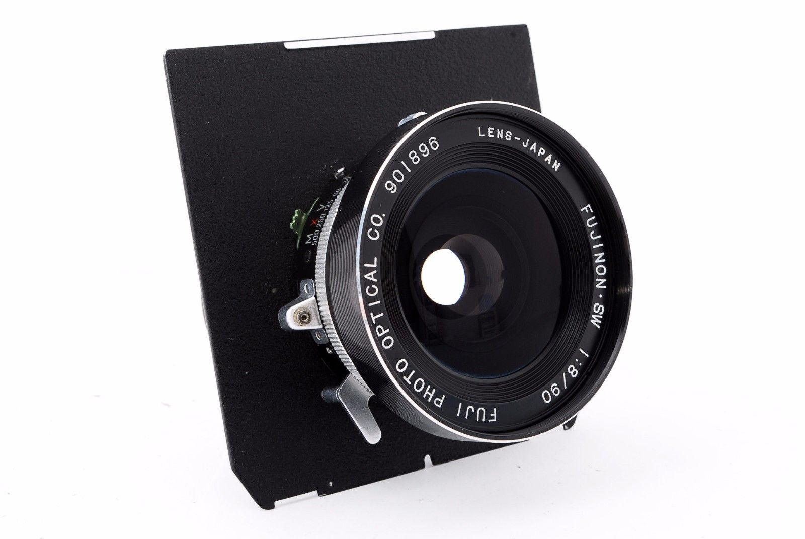

Witam,
Przy zakupie obiektywu nie zauważyłem na zdjęciach braku gniazda do wkręcenia wężyka spustowego. Model jak w temacie, seiko obiektywu fujinon sw90 f/8. W załączniku dodaje zdjęcie.
Mogę robić z ręki, większość zdjęć robie przy czasach na to pozwalających, ale jest to dla mnie na dłuższą metę niedopuszczalne. Dzisiaj jadę z wizytą do pana Adamczyka, ale chciałem też zapytać na forum, czy ktoś może ma jakiś pomysł na rozwiązanie tego problemu. Na migawce SEIKO jest również napis LS17.
P.S.
Bardzo, ale to bardzo nie chcę bawić się w zwroty. Towar z Japonii, cło opłacone, cena była atrakcyjna. Wolę naprawić problem, niż robić zwroty

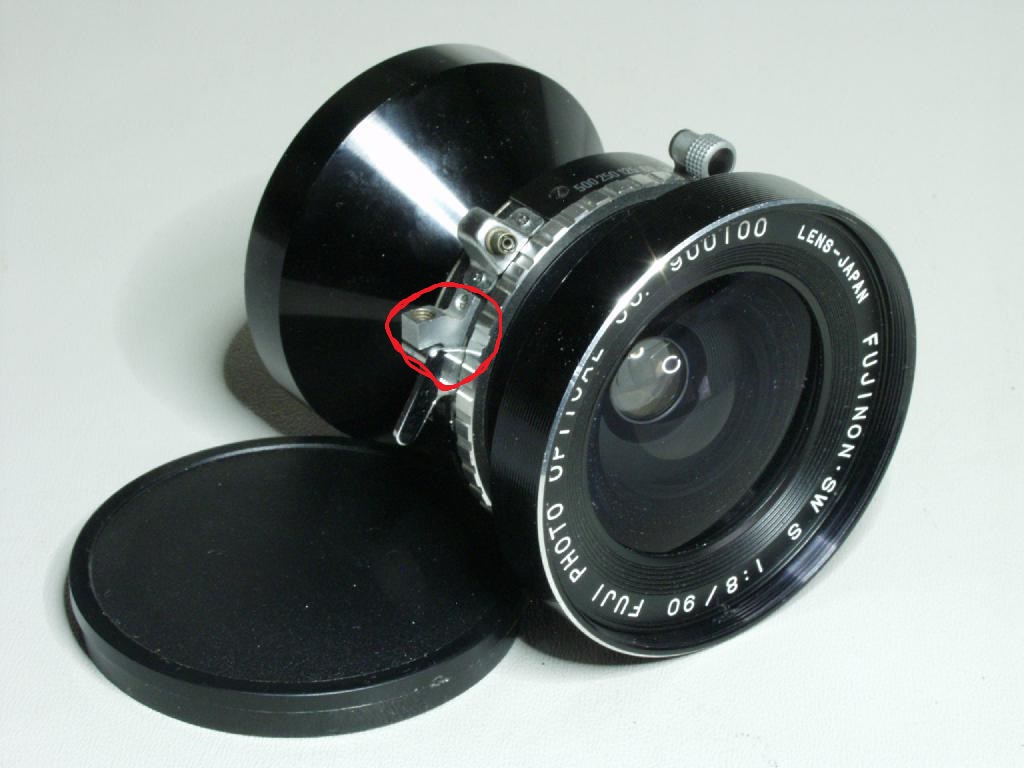

Uptade.
Chodzi o ten namazany czerwonym pędzlem element.

To gniazdo to tylko mechaniczne mocowanie wężyka- poszukaj kogoś kto ci coś takiego wystruga

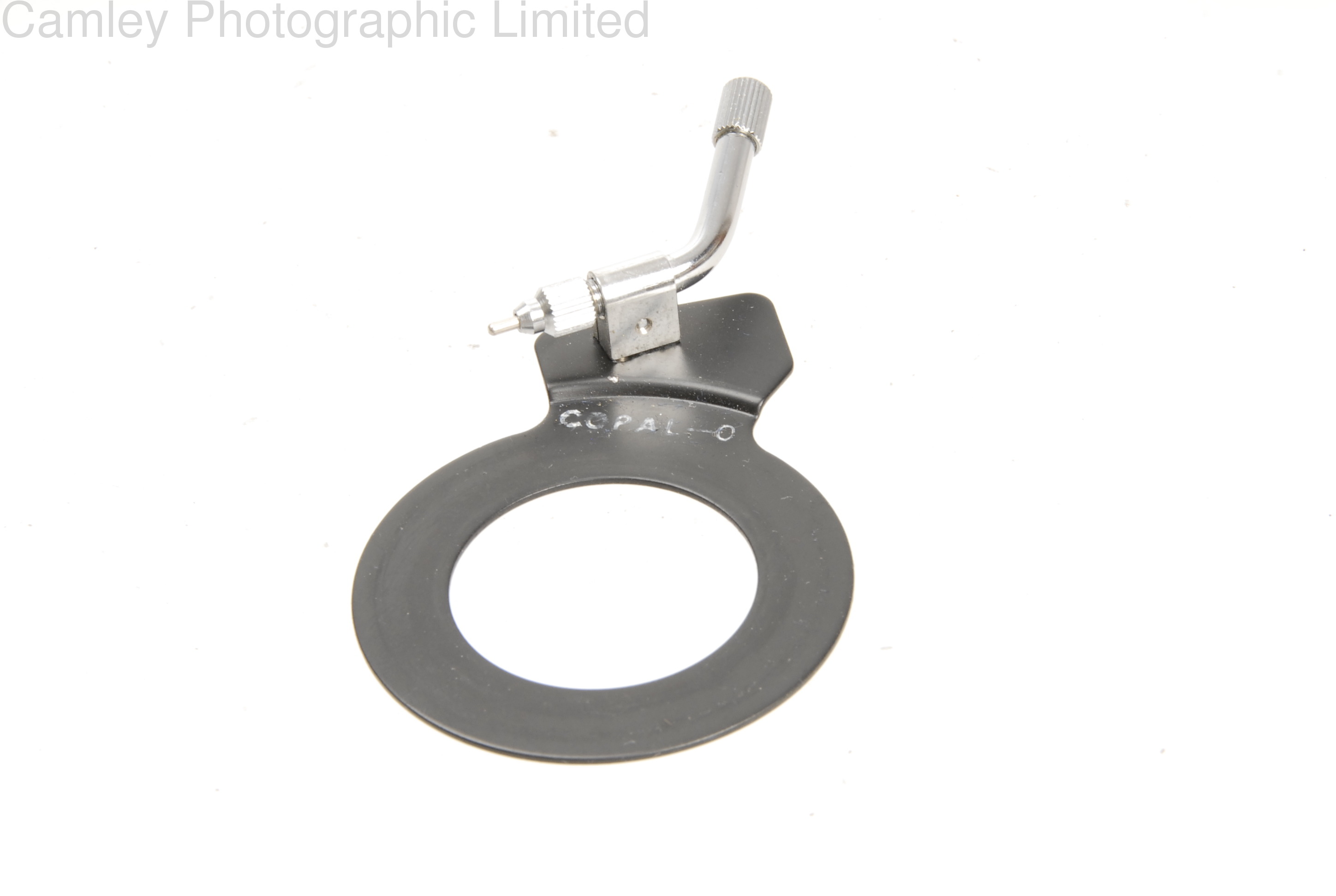

Druk nie wyszedł, materiał zbyt słabY. Ale finał historii jest dobry, bo znalazłem coś ciekawego. Akcesorium o nazwie copal 0 L extension. Montuje się to między migawką, a płytką, więc w żaden sposób nie ingeruje w optykę.
