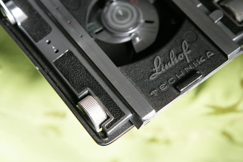

Czy ktoś zna jakiś patent na blokadę pokrętła ostrości w starszych i mniejszych Technikach. Aparat nie widywał plenerów więc chodzi lekko. Zbyt lekko.

Jeśli chodzi lekko to znaczy jest uszkodzony. Techniki miały dwa rodzaje blokad- metalową i plastikową, po prawej stronie. Te plastikowe łamały sie jak zapałki.
Sprawna technika nie potrzebuje blokady nawet przy huraganie.

To kup sobie takie spinki małe do włosów- motylki i zaczepiaj je o szynę po wyostrzeniu.
Będę się upierał jednak że w linhofie nic nie ma prawa sie przestawić a blokada jest zbędna. Może masz już wytarte szyny? Aparat ma jakiś choćby minimalny luz na szynie?

Aparat wyprodukowany jakieś 4 lata po wojnie ma zero luzów nawet na pełnym wyciągu. Pełny szacun.
Obie szyny przesuwają się z lekkim oporem.
Spinki nie mam jak użyć bo np przy szkle 105/3.5 i fotografowaniu czegoś na mniej niż nieskończoność wysuw jest na parę mm.
Blokady nie ma )-:
Załączam zdjęcie prawego pokrętła ostrości.
Blokady nie ma )-:

A ten metalowy wihajster po lewej stronie obok rolki to co to jest?
użytkowanie Linhof Technika 6x9
Ta blaszka to jest blokada wysuwu górnej szyny, tej przedłużającej wyciąg.
To dolna szyna, przesuwana rolkami nie ma blokady i podczas zmiany przysłony może się przesunąć.
