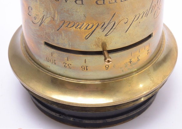

Przykładowo wstawię zdjęcia dwóch szkieł, jedno jasność 3,5 dodatkowo z migawką więc nawet i z arcą mógłbym go używać, drugie ze zdjęcia wnioskuję że jasność 2,0 . Ale czy to jest tak faktycznie czy może po prostu jakieś stare mylące oznaczenia?
Albo jeśli nawet faktycznie 2,0 to czy nadaję się do pracy przy mocnym świetle, już nie wspomnę pod światło.
Kolejna kwestia czy ktoś coś wie o plastyce takich szkieł ?
Bo jednak ciężko kupować w ciemno obiektywy o wartości 500-1000 pln kierując się tylko niepewnym parametrem .

w tym mosiężnym wartość 2 na tubusie to nie jest liczba przysłony, tylko oznaczenie otworu. Kiedyś przed standaryzacją był kilka wartości określających otwór względny obiektywu. Na f2,0 bym nie liczył :)

cbk pisze: w tym mosiężnym wartość 2 na tubusie to nie jest liczba przysłony, tylko oznaczenie otworu. Kiedyś przed standaryzacją był kilka wartości określających otwór względny obiektywu. Na f2,0 bym nie liczył :)
Ja też, ale to akurat łatwo policzyć. Wystarczy znajomość ogniskowej i linijka. Dzielimy długość ogniskowej, przez średnicę otworu widzianą przez szkło widzianą wprost w przednią soczewkę.

J.A. pisze:Wystarczy znajomość ogniskowej i linijka. Dzielimy długość ogniskowej, przez średnicę otworu widzianą przez szkło widzianą wprost w przednią soczewkę.
dokładnie tak, stąd wiem, że ten petzval którego sampla wkleiłem jest f4 :)

Tak czułem że to jego 2 F jest nierealna, za mały obiektyw jak na te parametry :)

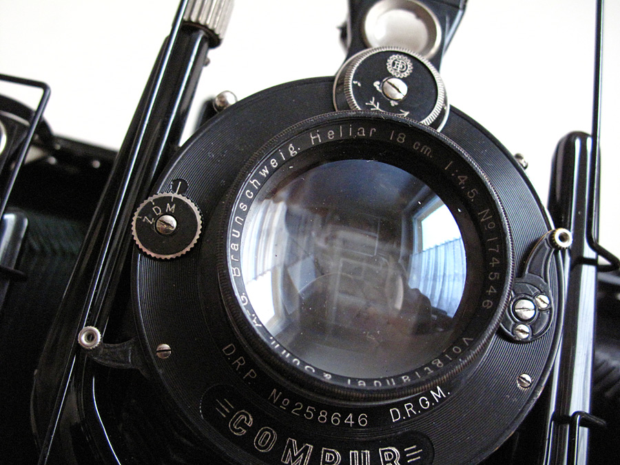

słyszałem też coś o heliarze ale nie wiem o których wersjach mowa , czy te 4,5 180 z aparatów 10x15 też są ok czy tylko te duże do większych sprzętów ?
taki heliar?
taki heliar?
