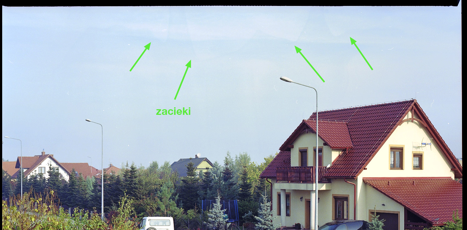

wywołany ostatnio film C41 (kodak Ektar) ma dziwne pionowe (względem klatki 6x7) zacieki. Patrząc na film pod słońce są to jaśniejsze miejsca tylko z jednej strony klatki. Po przeskanowaniu na szybko płaszczakiem wygląda to tak:
Czy to jest problem wywołania czy może coś z filmem nie tak?

Tylko Jedna klatka z filmu? Czy każda klatka w tym samym miejscu? Wywoływałeś sam czy w labie?

Zacieki są na 4ch klatkach (1, 3 , 6, 10) na innych nie ma lub nie zauważyłem. Wywoływane było w procesorze, nie przeze mnie.

Jesteś pewny, że to nie od nierównomiernie wysychajacego staba? Bo na obrazku tak to wygląda...

Nie jestem ekspertem ale z mojego doświadczenia zacieki ze stabilizatora są wzdłuż wysychającego filmu. U mnie te plamy i zacieki są w poprzek. Nie są to takie białe zacieki jak przy stabilizatorze tylko jakby jaśniejsza baza filmu w niektórych miejscach (tak jakby niektóre miejsca były lepiej wypłukane niż inne).
Może to ze starości filmu lub złego przechowywania?

Z doświadczenia napiszę, że stab np. Tetenala jest dość skoncentrowany. Jeśli tuż po wyjęciu filmu z koreksu potrzyma się go przez niedługi czas w poprzek a potem powiesi, to już stab nie spłynie w dół. Dlatego osobiscie rozcieńczam stab pół na pół z wodą, a nawet polewam film roztw. Mirasolu. Zresztą było tu już o kłopotach ze stabilizatorem.

Według mnie to zbyt krótkie wybielenie negatywu dlatego różnice w grubości maski.A w ogóle stabilizator Tetenala wg mnie jest trefny ,nie pomaga rozcieńczenie 1:1 tylko trzeba go raz przepłukać wodą to nie ma zacieków a dłużej stbilizuję i tyle.Ale mam komplet fuji więc skończą się problemy ze stabilizatorem.
