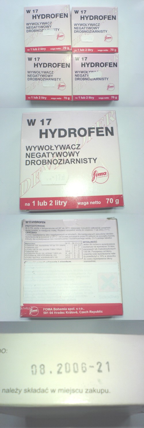

Wygląda na to, że zarówno Foton jak i potem Foma podawali dla 1+1 czas między 4,5 a 5,5 minuty
Bez rozcieńczenia nie zalecano.
http://images41.fotosik.pl/767/c1d20f18af9218f6.jpg
http://www.optimus.bytom.pl/wyprzedaz/h ... yl_neg.jpg
