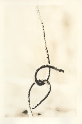

aha, jasne partie reguluje się czasem naświetlania, ciemne wywołania. poniżej przykład dobrych czerni, lecz zbyt krótko naświetlanych "świateł". inna sprawa, że wywojka była dość świeża.
seagull oriental FB-II warm

dziś dotarły fomatone 333 i fomaspeed 313, to się okaże czy do infekowania lepsza cerata ciepła, czy zwykła.
z ostatniej chwili. fomatone mg 333 (rc) w ansco 81:
Lomnický lith par Piotr R.B.it, na ipernity
