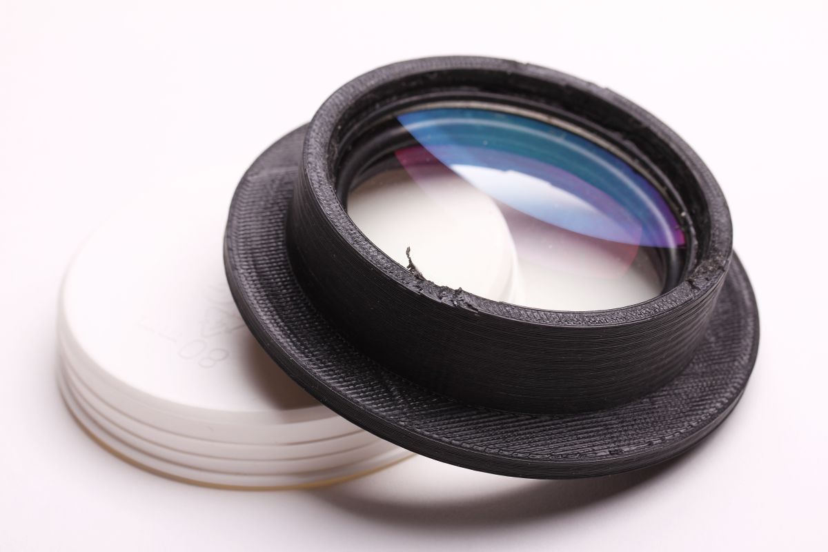

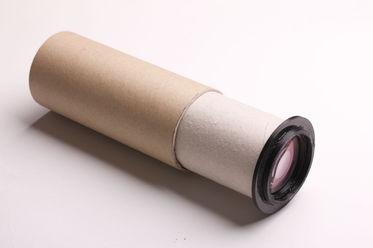

Wygląda to tak, jak na obrazkach. Obudowa druknięta z absu, oring i silikon - już widzę, że rozwiązanie totalnie kijowe.
Na poczet testu na cyfrze dwie tekturki do ostrzenia.
