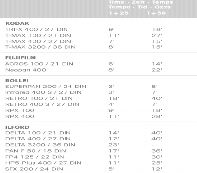

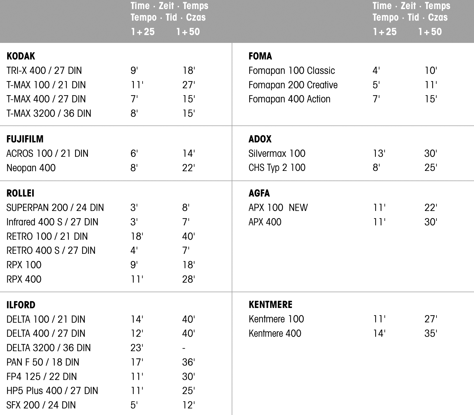

Tetenal Paranol S, kolejny klon Rodinala
Posty: 10300
Rodinal lepszy od wodza rewolucji.
Ten naprawdę jest wiecznie żywy i wciąż przychodzi w nowej inkarnacji. :-)
Tym razem od Tetenala. Ciekawie wygląda tabela czasów wywoływania. Kto pierwszy będzie testował? ;-)

W pedeefie z którego wyciąłem tą tabelkę, napisali, że podnosi czułość.
Jak to w końcu jest z Rodinalem? Bo mi się zawsze wydawało, że niezbyt dobrze wyzyskuje czułość.

No właśnie. A tu piszą, że podnosi czułość.
Dobre wyzyskanie światłoczułości, czy wręcz podniesienie jej, to raczej domena wywoływaczy opartych na fenidonie.
>link do pdfa z opisem<
Paranol S jest wywoływaczem “wyrównawczym” na bazie p-aminofenolu. Charakteryzuje się on silnym efektem akutancyjnym
i zwiększaniem czułości emulsji - idealnie nadaje się do nisko i średnio czułych filmów negatywnych B/W,
których drobnoziarnistość będzie zwiększona.
Pięknie brzmi "zwiększona drobnoziarnistość" :mrgreen:
A przygotowanie roztworu roboczego, też jest błędnie podane bo 1+25 /= 961+39, a 1+50 /= 980+20.
Z takich głupot potem biorą się pytania ile to właściwie jest 1+1, albo 1:1.
