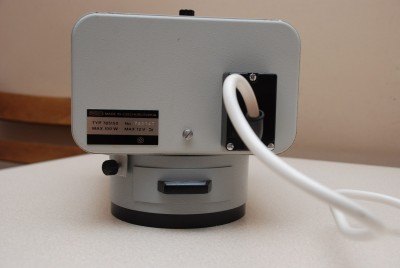

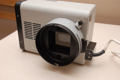

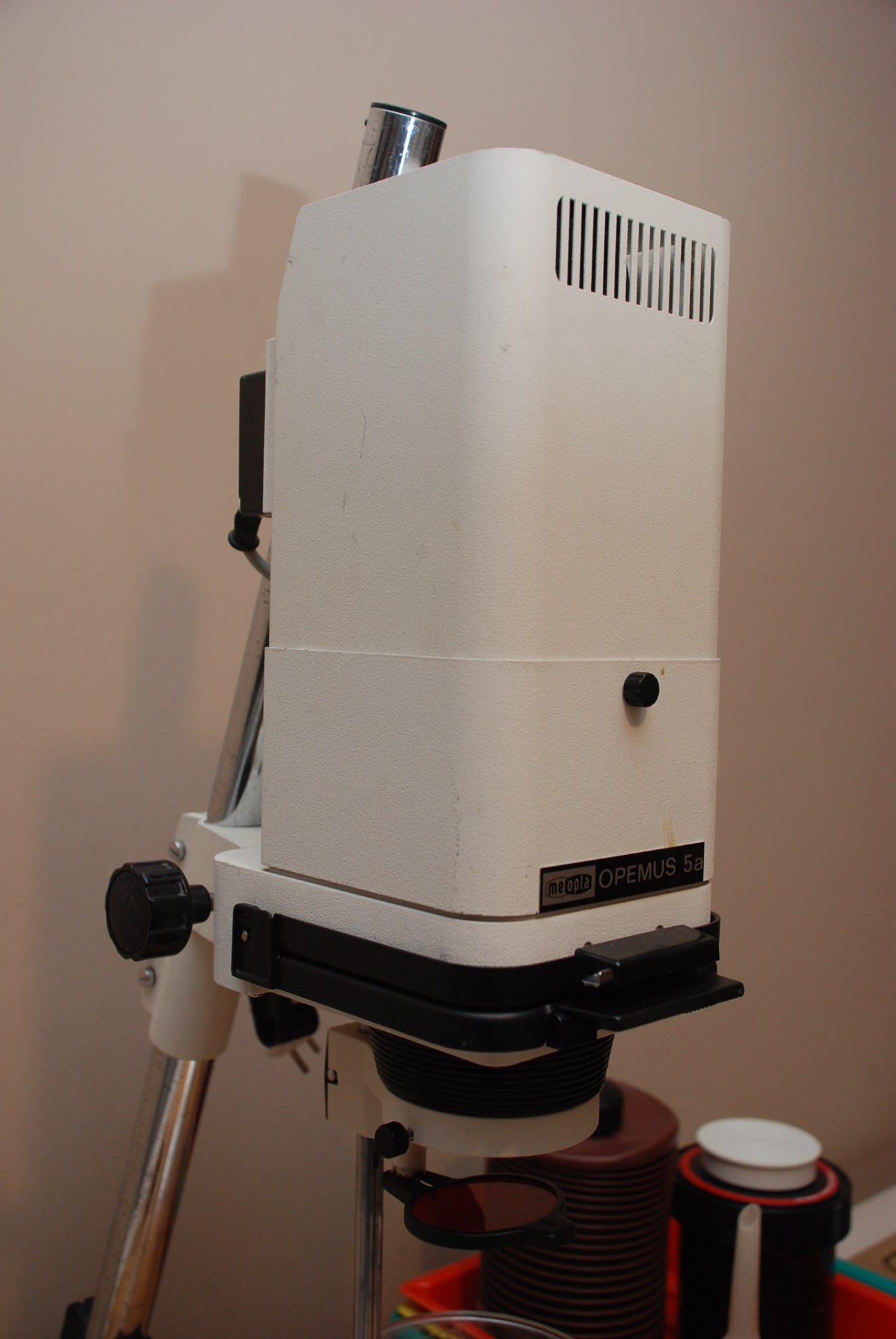

mam pytanie : czy głowicę do koloru Meochrom ,będę mógł zamontować do Opemusa 5A?
Ale bardziej mi chodzi o to jak technicznie to zrobić? dodam ,że ta głowica jest z kołnierzem pod "okrągłą" wersję Opemusa.
Czy nie będzie problemu z montażem?
przesyłam zdjęcia

ekaterinburg, o ile nie zapomniałem, to musisz
1. Wykręcić te małe czarne śrubki tak jakbyś chciał wymienić żarówkę.
2. Patrząc z góry na to co zostało zobaczysz kondensor i dwa ocynkowane (srebrzyste), pręty o średnicy ok. 6-8 mm, z nacięciem na gruby wkrętak. trzeba je wykręcić.
3. Zdemontować dolną część obudowy kondensora.
4. Zdemontować kondensor, przez delikatne jego obrócenie, kilka stopni.
5. Założyć głowicę w miejsce kondensora.
Nie daję sobie nic obciąć, ale tak to chyba było.
A tak na marginesie, to po co chcesz ją zakładać? Będziesz robił powiększenia barwne?

jestem ciekaw efektów pracy z głowicą bez kondensorów, biorąc pod uwagę, że w tej głowicy nie ma mieszacza z prawdziwego zdarzenia.
ten okrągły kołnierz w trójce stawiało się na kondensory (swoją drogą kołnierz jest zamocowany do głowicy tył na przód). w czwórce kołnierz z szufladką się odczepiało (mała śrubka z czarną główką) i stawiało się na korpus powiększalnika.
trójka:
czwórka:
montaż na trójce:
Posty: 10385
Czyli jednak źle pamiętam, musiałem polylic powiększalniki i głowice.
Mrcn, ma rację i jedyna droga to dobrobienie kołnierza. Albo próbować mocować na kondensorach.
cbk
Posty: 466
Rejestracja: 09 sty 2009, 08:43
Lokalizacja: Lublin
Post autor: cbk »
o, czyli jednak ja miałem rację? :) Fajnie :P
anyway, kołnierz można dorobic w miarę łatwo. Narysuj w CAD i wyślij na watejet, to ci ładnie wytną. Tylko musisz narysowac tez wyoblenie kołnierza, które zrobisz po wycięciu płaskiej blachy. ;)
God Is A Girl
Posty: 5625
aha, zapomniałem wkleić zdjęć, na których widać różnicę między głowicą dla piątki i dla trójki oraz czwórki.
