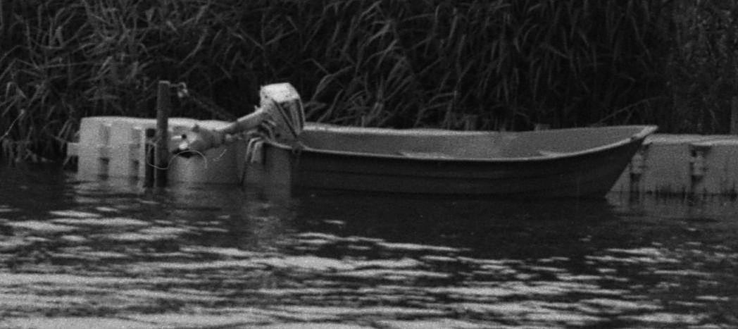

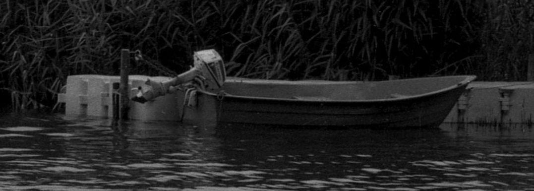

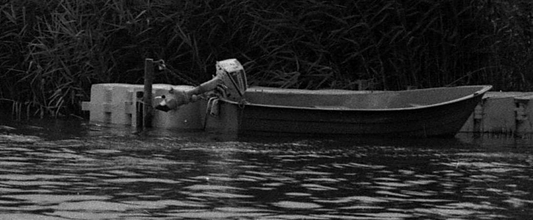

obiecane amatorskie porównanie obiektywów Sekor 127 K/L oraz C
statyw, ten sam kadr, Ilford Delta 100@100 w D76 1+1
skanowane Epsonem 4990, skupiałem się na jednakowych ustawieniach aby można było porównać ostrość obiektywów.
Kadr w całości wygląda tak:
Crop Sekor 127 K/L przysłona 5,6
Crop Sekor 127 K/L przysłona 22
Crop Sekor 127 C przysłona 5,6
Crop Sekor 127 C przysłona 22
Jak dla mnie sprawa jasna - potwierdziło się to co piszą koledzy na obcojęzycznych forach, a mianowicie że nowsze K/L są ostrzejsze od starszych C.
