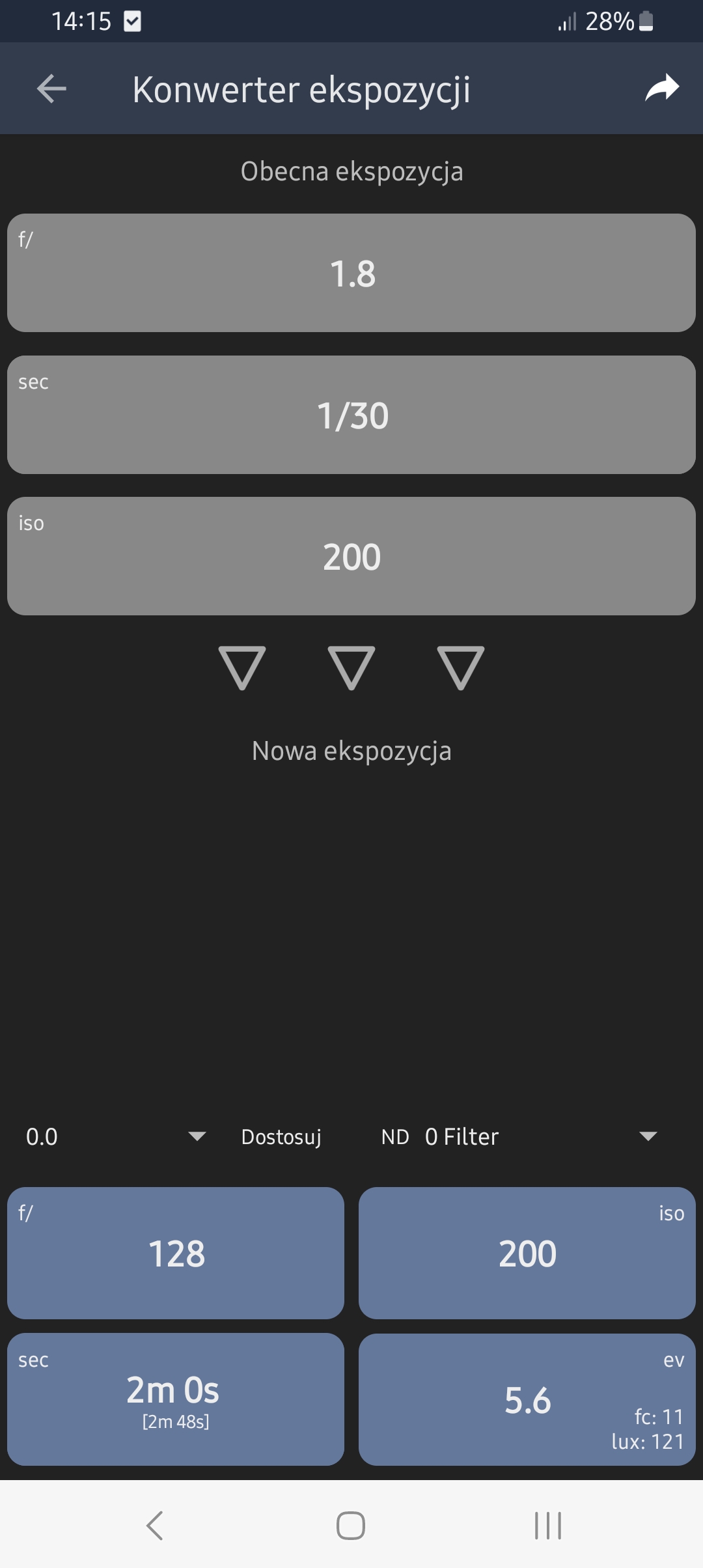

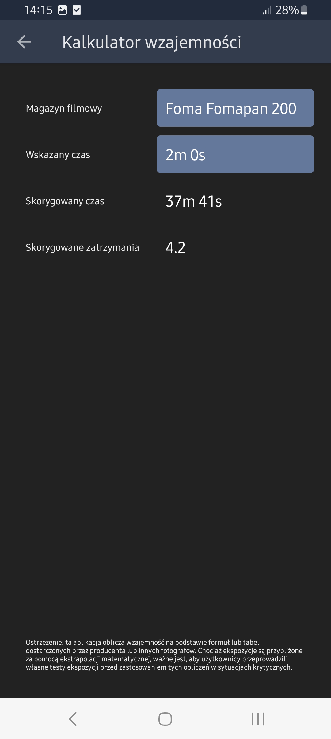

Tak, jak z poprzednim filmem robiłem sobie notatki, dzięki temu jako tako wyrobiłem sobie opinię na temat. Oczywiście, negatyw nie jest doskonały, może kolejny?
Ale po kolei. Po pierwsze, chciałem mieć coś pod ręką, czyli w telefonie. Najlepiej, gdyby to był jakiś program/aplikacja/wzór. Znalazłem aplikację "Light Meter", z kilkoma ciekawymi możliwościami. Czyli jest tam opcja przeliczenia ekspozycji i opcja kalkulatora wzajemności, z całkiem sporą bazą negatywów. Wadą aplikacji jest to, że ma ustawione "sztywne" przysłony. Czasy i przysłony w aplikacji wybiera się z listy. Mój aparat, z przysłoną 143 nie łapie się na żadną tabelkę. Do tego przeliczanie i konwersje skutkują zaokrągleniami, i to mocno w dół.

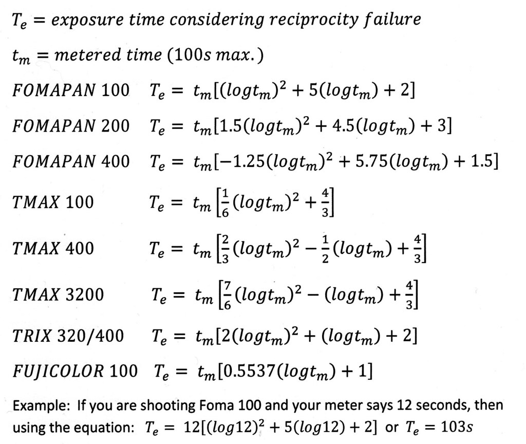

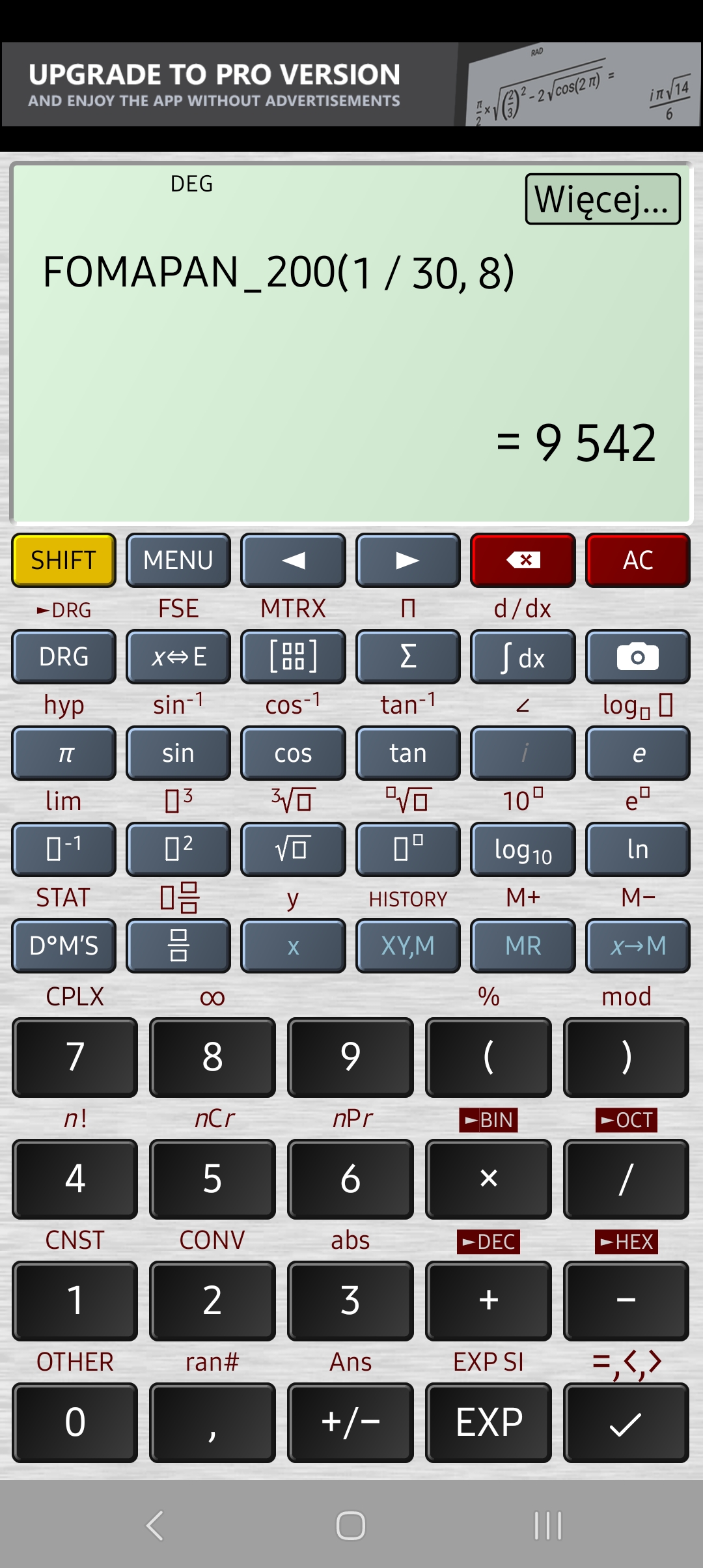

Dlatego chciałem znaleźć coś "parametrycznego", formułkę, którą mógłbym na szybko "obliczyć" wymagany czas naświetlania, zgodnie z moim sprzętem. Przeszukałem trochę internety i znalazłem ciekawe info tutaj:
https://www.flickr.com/groups/86738082@ ... 050157470/
W innym wątku ten gość twierdził, że formułki miał, bo był dystrybutorem Fomy (chyba w Holandii). Tych formułek nie ma za dużo, ale ja pewnie i tak będę w większości używał Fomy. Użyłem więc kalkulatora do napisania funkcji, no i chyba jestem w domu. W stosunku do Light Meter formuła z kalkulatora daje czas 1,5-2 razy dłuższy.

zladygin pisze: 20 lut 2025, 08:36 Funkcja aproksymowana na podstawie danych producenta.
Porównałem Fomę 100 i 200 w aplikacji Exposure Assistant. Różnice są znaczące, tzn. w aplikacji są zdecydowanie dłuższe czasy. Dla Tm=5s Tc dla Fomy 100 =18.8s, dla Fomy 200 =25.4s, a wg aplikacji odpowiednio 28.3s i 33.7s. Dla Rolleja 80s i Adoksa CHS II różnice są rzędu 10%. Zakładam, że sprawdziłeś w praktyce, choć różnice dla Fomy są mniejsze niż 1EV co może być trudne do zauważenia.
