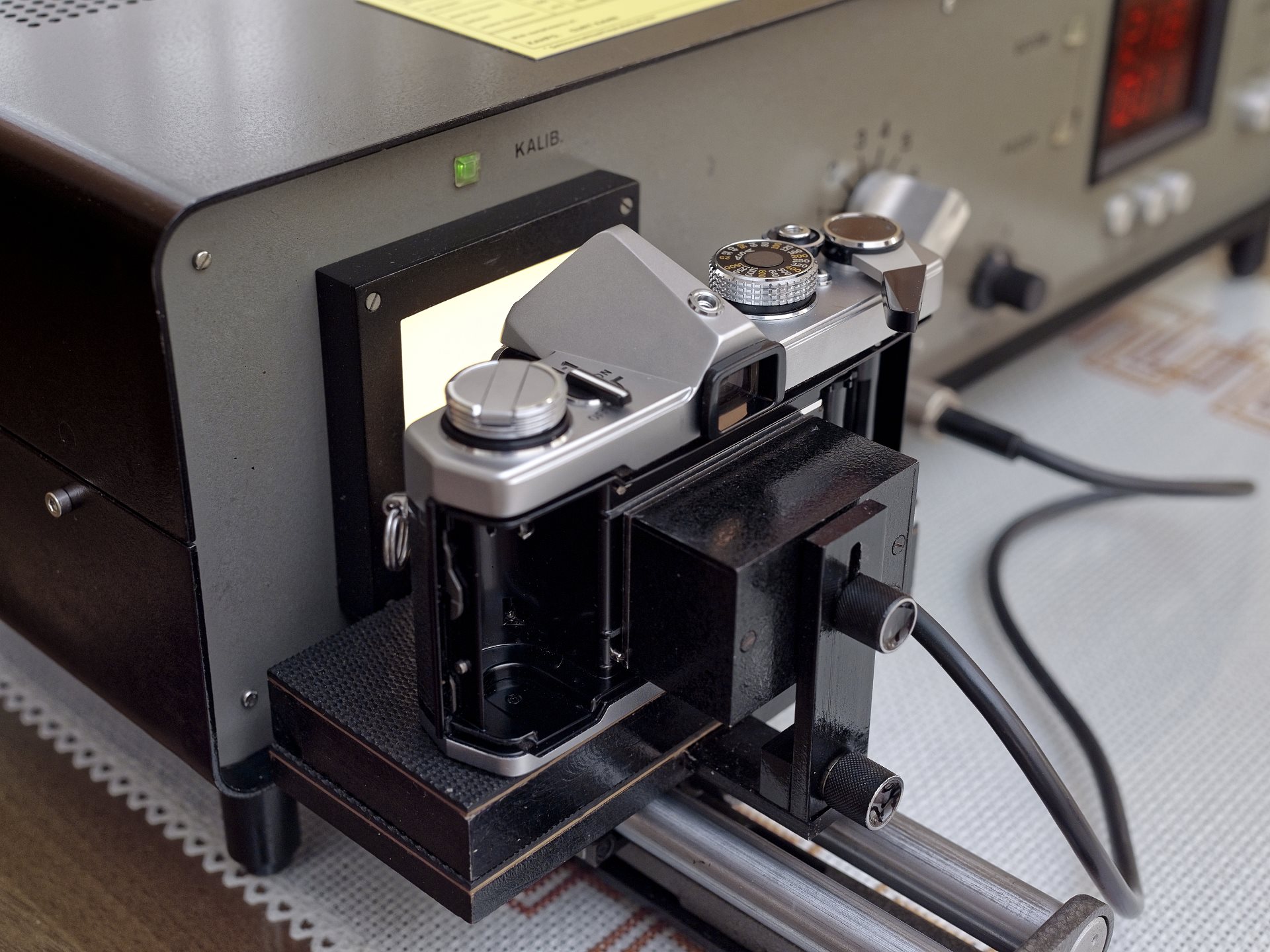

szable pisze: 16 sie 2021, 20:31 ... To będzie już mój 3-ci zestaw TLR Mamiyi, chyba sklep założę.
To ja chyba supermarket będę musiał otworzyć z moimi dwunastoma Olympusami! :lol:
Rzeczywiście, postanowiłem zwolnić trochę miejsca, zostawiając jedynie 9 - tych które udało mi się doprowadzić do 100% sprawności i nieskazitelnego wyglądu.
I tu ciekawostka:
Wykorzystując profesjonalne narzędzie diagnostyczne, które niedawno zostało mi przekazane i które udało mi się przywrócić do sprawności - przetestowałem dzisiaj Olympusa OM-1 przeznaczonego do zbycia pod kątem realizowanych czasów ekspozycji. Zaskoczenie precyzją działania migawki (w tym jej powtarzalnością) było duże - wszak chodzi o całkowicie mechaniczny aparat i to ponad czterdziestoletni.
Zresztą zerknijcie na "protokół" z pomiaru.

Z_photo pisze: 17 sie 2021, 22:14 Wykorzystując profesjonalne narzędzie diagnostyczne,
Chyba nie chcę znać wyników moich aparatów ;-)
Posty: 1376
Pancerny TLR na całe życie - Rolleicord, Yashica Mat, Mamiya C3 ???
aka pisze: 17 sie 2021, 22:21 Chyba nie chcę znać wyników moich aparatów ;-)
Mnie takich pomiarów też dotąd nie brakowało - sprawność migawek oceniałem organoleptycznie (na oko i ucho), oraz w oparciu o to, co widziałem na wywołanych filmach.
Ale jeśli już wszedłem w posiadanie tego urządzenia - nawiasem mówiąc bardzo pomysłowego, wykonanego w roku 1980 wg indywidualnego projektu - to grzechem byłoby go nie wykorzystać, chociażby z ciekawości.
Podobnie zaskakujących pomiarów było więcej - znakomicie wypadła Praktina FX oraz Leica II f (tu wyjątek stanowił czas 1/1000 s).
A Zorki 4K ... szkoda wspominać. :lol:

Z_photo pisze: 17 sie 2021, 22:31 sprawność migawek
Myślałem nawet kiedyś o zrobieniu takiego przyrządu , o ile pamiętam to z wykorzystaniem smartfona (?). Mam podejrzenie, że nie wszystkie moje migawki, albo pomiar światła, działają poprawnie. Ale jak wyregulować czasy lamelkowej migawki seico?
