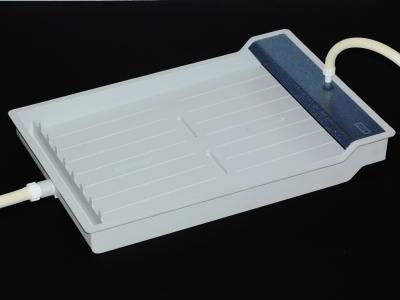

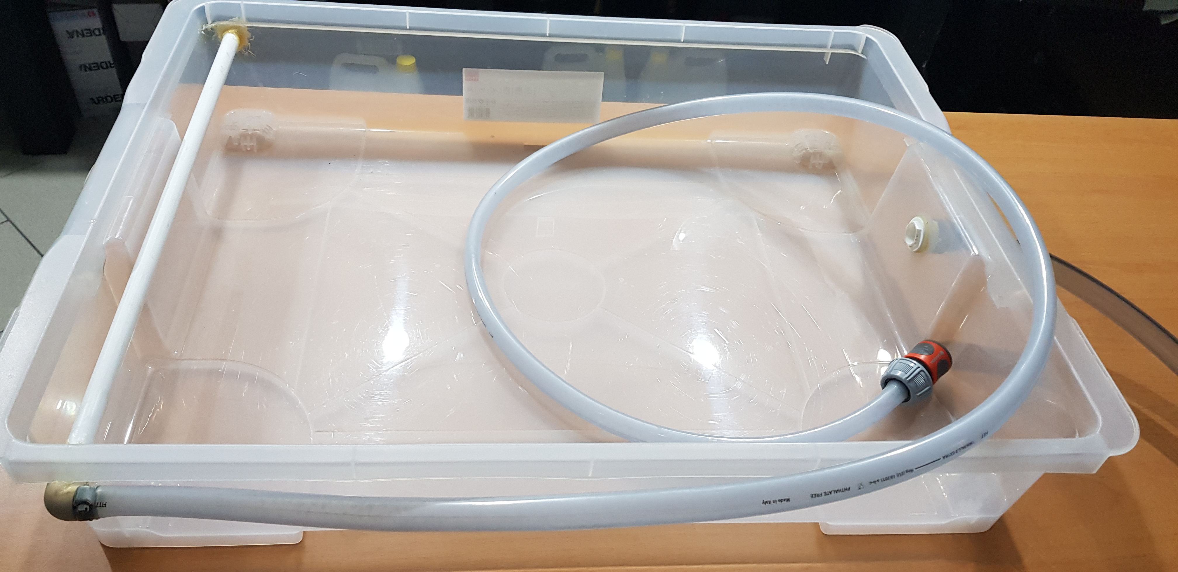

Jeśli chodzi o płuczkę to wzorując się na oryginałach tanim kosztem można zrobić płuczkę we własnym zakresie. Wybieramy plastikowy pojemnik o wymaganych wymiarach np w Castoramie, świetnie też nada się do tego po prostu kuweta. Przy krótszym boku umieszczamy rurkę z nawierconymi otworami, do której podłączamy wąż. z drugiej strony otwór na środku w którym umieszczamy drugi wąż. I płuczka gotowa. Ja wzorowałem się na płuczkach jak na zdjęciach. Jak będę w ciemni to pokażę mój prototyp. ;)

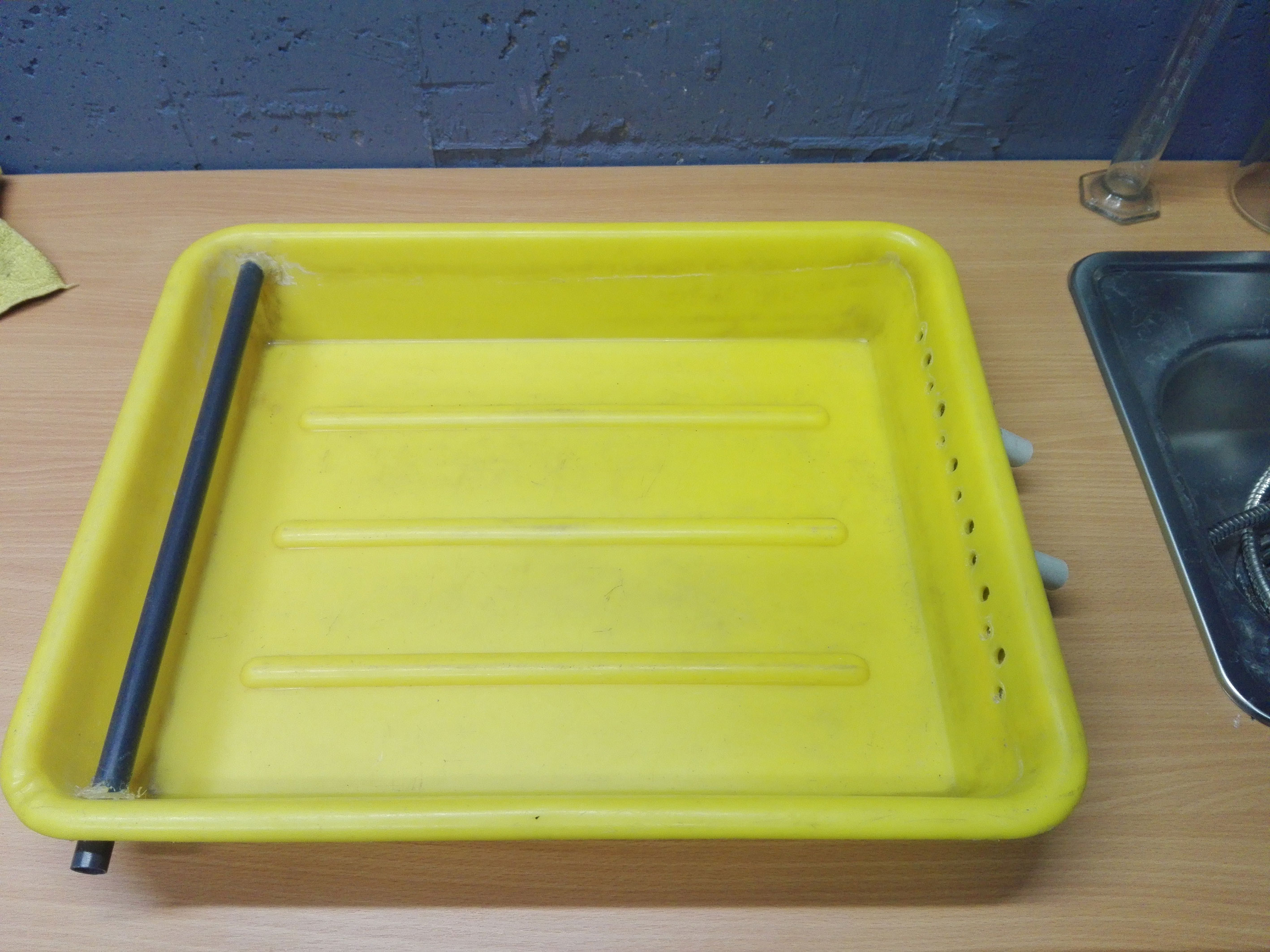

Można na to poświęcić jedną kuwetę. Kupiłem taką płuczkę z pierwszą nabytą po Wielkim Powrocie, ciemnią.
Rurka jest nawiercona w wielu miejscach, ale najwygodniejsze w płuczce są dziurki do wylewania. Dzięki nim odbitki nie uciekają przez krawędź kuwety. Wszystko to zrobione w latach 80'tych poxipolem, trzyma do dziś.

Ja zrobilem taka. Do odbitek 50x60. Prototyp moze nie do konca estetyczny, ale dziala bdb.
Posty: 2513
poszukuję stół wodny do ciemni
Fajna. Masz wylew przez węża. Moja musi stać nad zlewem.

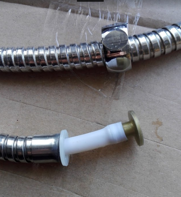

Tak, są miękkie. Ale po rozłożeniu końcówki węża okazało się, że w środku jest cienki wężyk z plastiku, który ma zaledwie 7 mm. Nie nałożę go na najmniejsze złączki ogrodowe 1/2".
W końcu kupiłem w OBI wąż gumowy 1/2". Jest bardziej elastyczny od plastikowych.

mrek pisze: 09 maja 2020, 10:50 Tak, są miękkie. Ale po rozłożeniu końcówki węża okazało się, że w środku jest cienki wężyk z plastiku, który ma zaledwie 7 mm.
