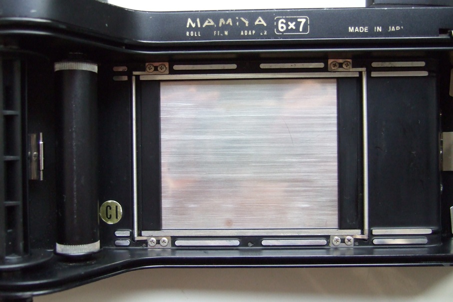

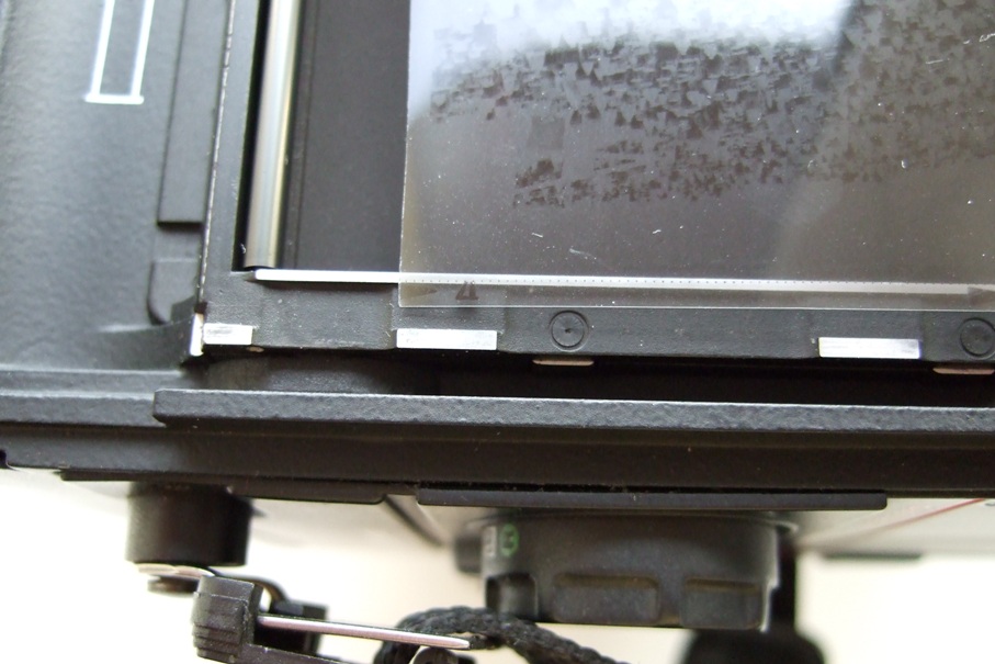

Obiecane zdjęcia, niestety w odwrotnej kolejności.
Ostatnie zdjęcia to kaseta z Mamiya Super 23.
Widoczne są 2 pary prowadnic szersze i te węższe. Płytka dociskowa opiera się o te szersze, pomiędzy nimi jest film, ale nie jest on dociskany do żadnych prowadnic opiera się tylko na płytce dociskowej.

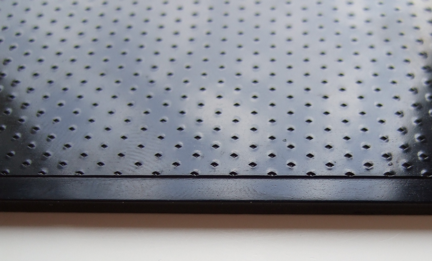

Kolejne zdjęcia przedstawiają płytkę dociskową po lewej i prawej stronie. Strona dla filmu 220 ma u góry i na dole dwa wyżłobienia - grubości papieru.
Strona płytki dla filmu 120 jest jednolicie gładka.

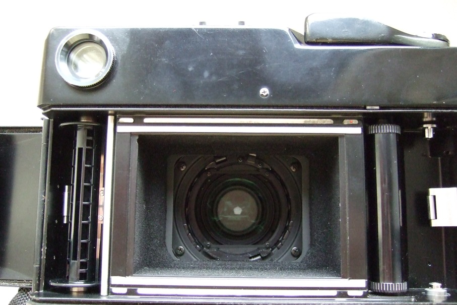

Podobny mechanizm zastosowano w aparacie Fujica 6x9 (4 zdjęcie od dołu). Zdjęcie komory filmu przedstawia dwie pary prowadnic - płytka dociskowa opiera się o te szersze prowadnice , a pomiędzy nimi jest film. Podejrzewam też że we wszystkich aparatach bez kaset, gdzie zmieniamy tylko płytkę na stronę lewo/prawo jest podobnie. Macie takie aparaty to sprawdzicie.
Pierwsze i drugie zdjęcie od góry przedstawia natomiast komorę filmu Rollej 6008. Tu sprawa się nieco komplikuje, gdyż nie mam kasety 220 żeby to ostatecznie sprawdzić. Ale z tego co sprawdziłem po założeniu kasety płytka dociskowa opiera się o zewnętrzne prowadnice (te dwa jaśniejsze krótkie paski), natomiast film nie jest dociskany do żadnych prowadnic (jak wyżej opiera się na płytce dociskowej w kasecie).

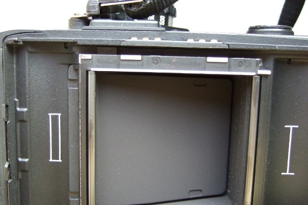

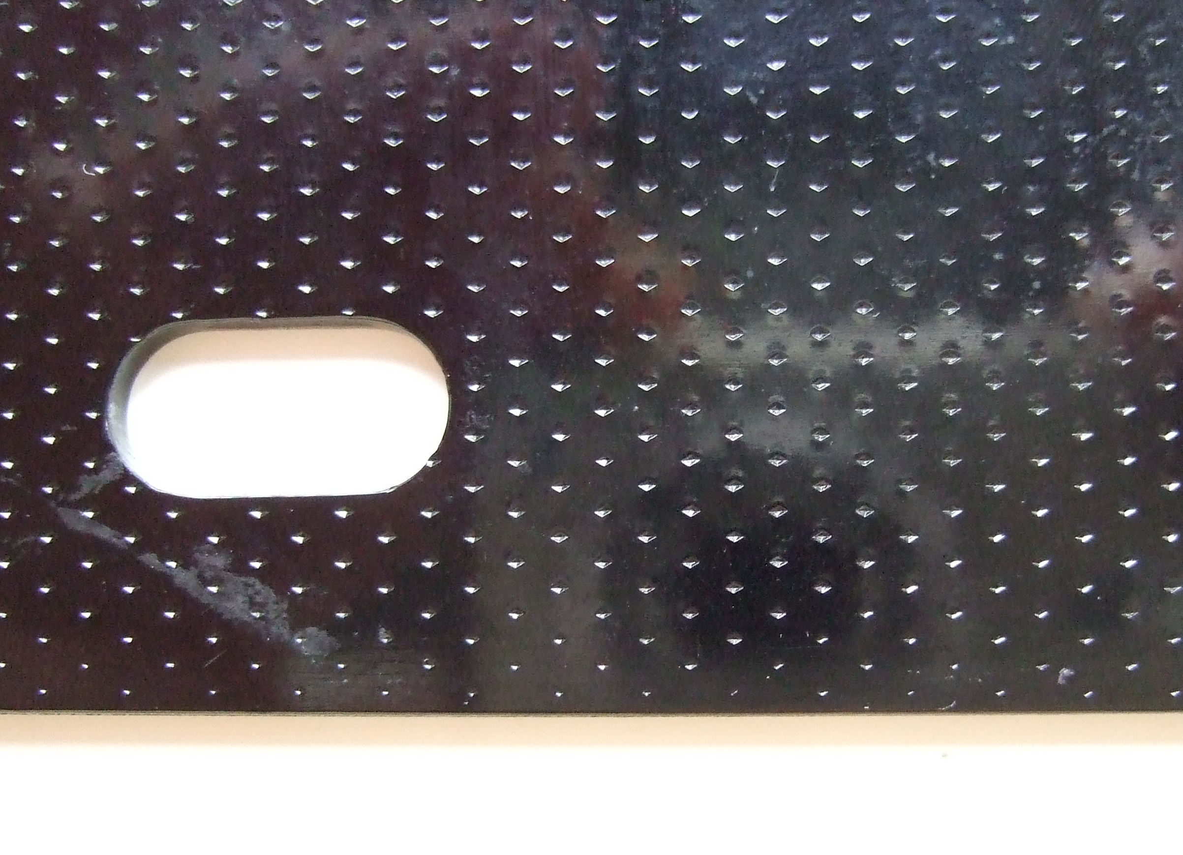

tak wygląda wnętrze kasety:
a to widać po wyjęciu szyberka:
jak widać od obrysu klatki, do brzegu papieru mamy jakieś 4-5mm.
gdyby film nie dolegał ściśle do prowadnic, wokół każdej klatki miałbyś poświatę.
