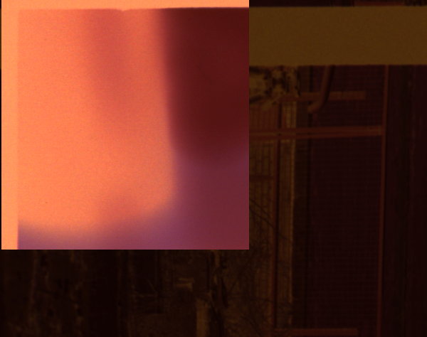

Dzięki! Twój skan jest dziwny jakiś -- bardzo jasny. Jeszcze nie widziałem takiego jasnego skanu negatywu. Jesteś pewny, że powyłączałeś wszelkie automaty? Gamma=1.0?
Edit: Plik tiff musi być 16-bitowy - Twój jest 8-bitowy.
Patrz porównanie jasności Twojego skanu ze skanem kolegi Rob.
Porównanie jasności 2 skanów
