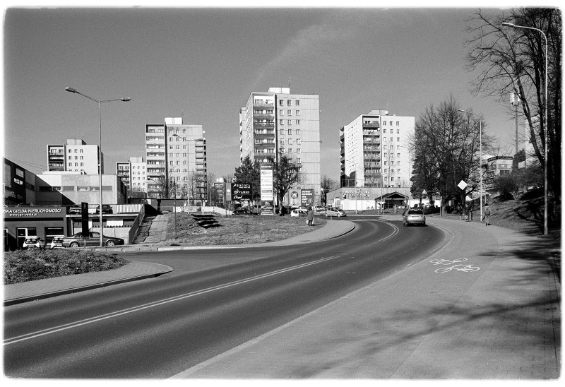

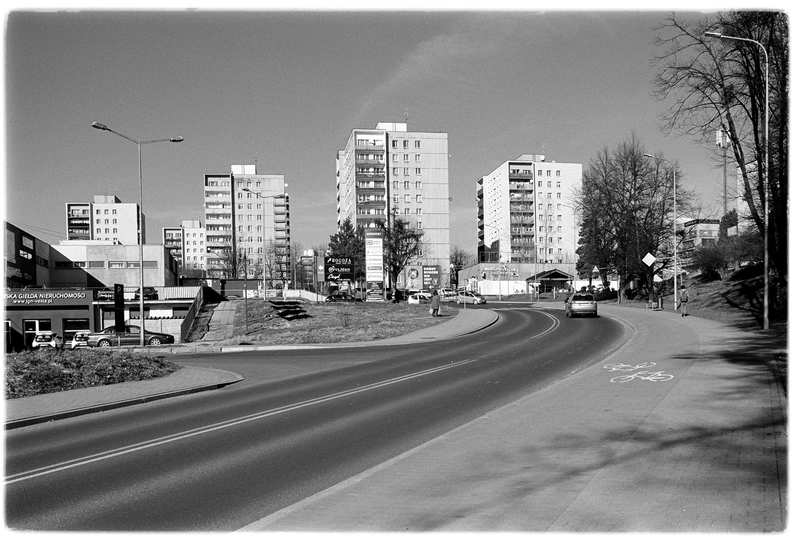

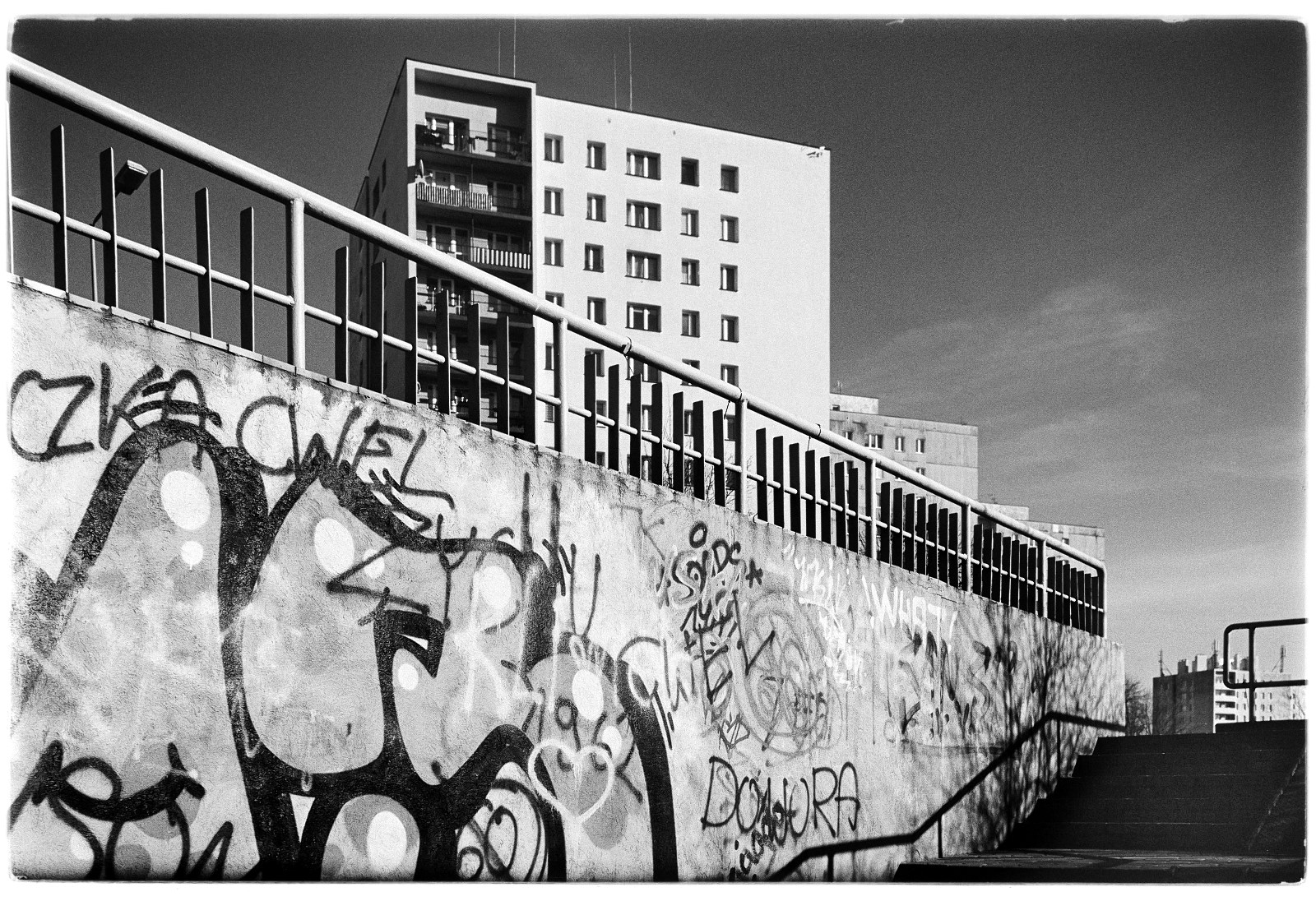

Zgodnie z obietnicą przekazuję wyniki mojego praktycznego eksperymentu dotyczącego poprawności naświetlania negatywu, przez Olympusa OM-2 pracującego w trybie automatycznym (pomiar OTF), przy obiektywie typu shift przesuniętym w skrajną pozycję.
Mogę stanowczo potwierdzić to, co wstępnie ustaliłem na stanowisku diagnostycznym: OM-2 naświetla poprawnie, nie ma potrzeby wprowadzania korekt czy też konieczności pracy w trybie manualnym. Kadry naświetlone przy obiektywie w pozycji neutralnej są pod względem zaczernienia identyczne z tymi, które były naświetlone przy skrajnym przesunięciu obiektywu.

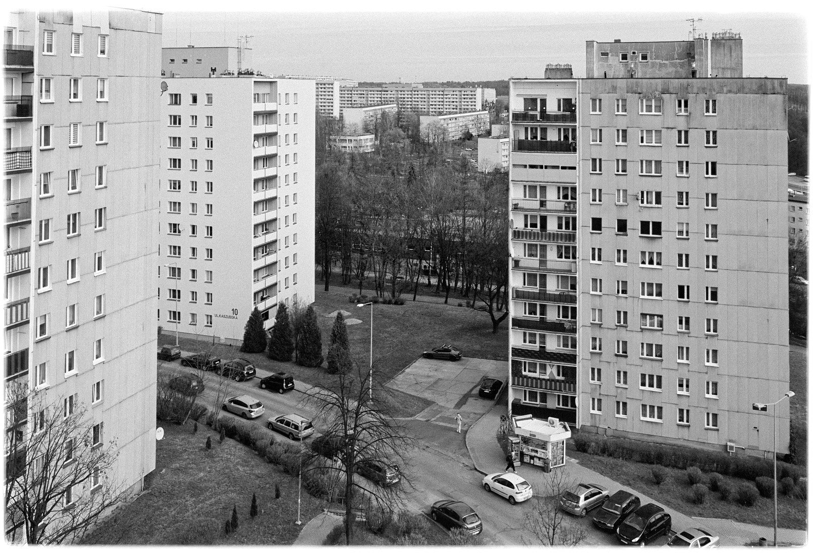

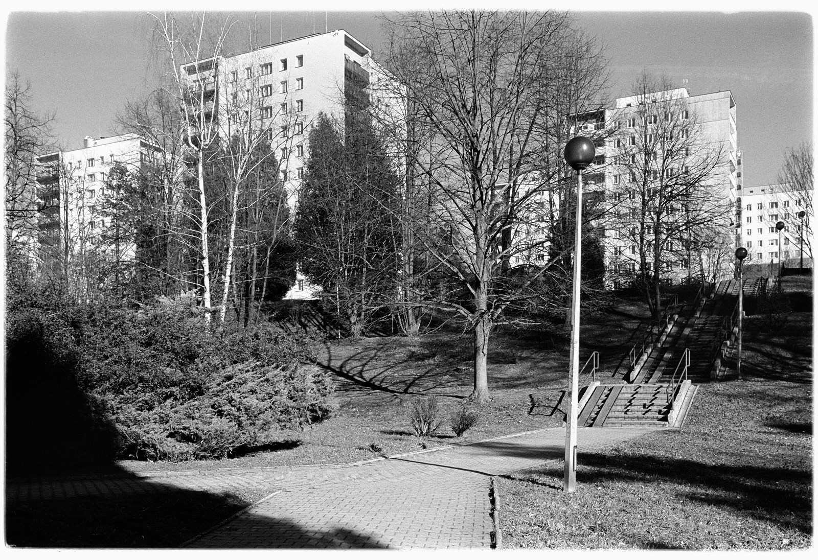

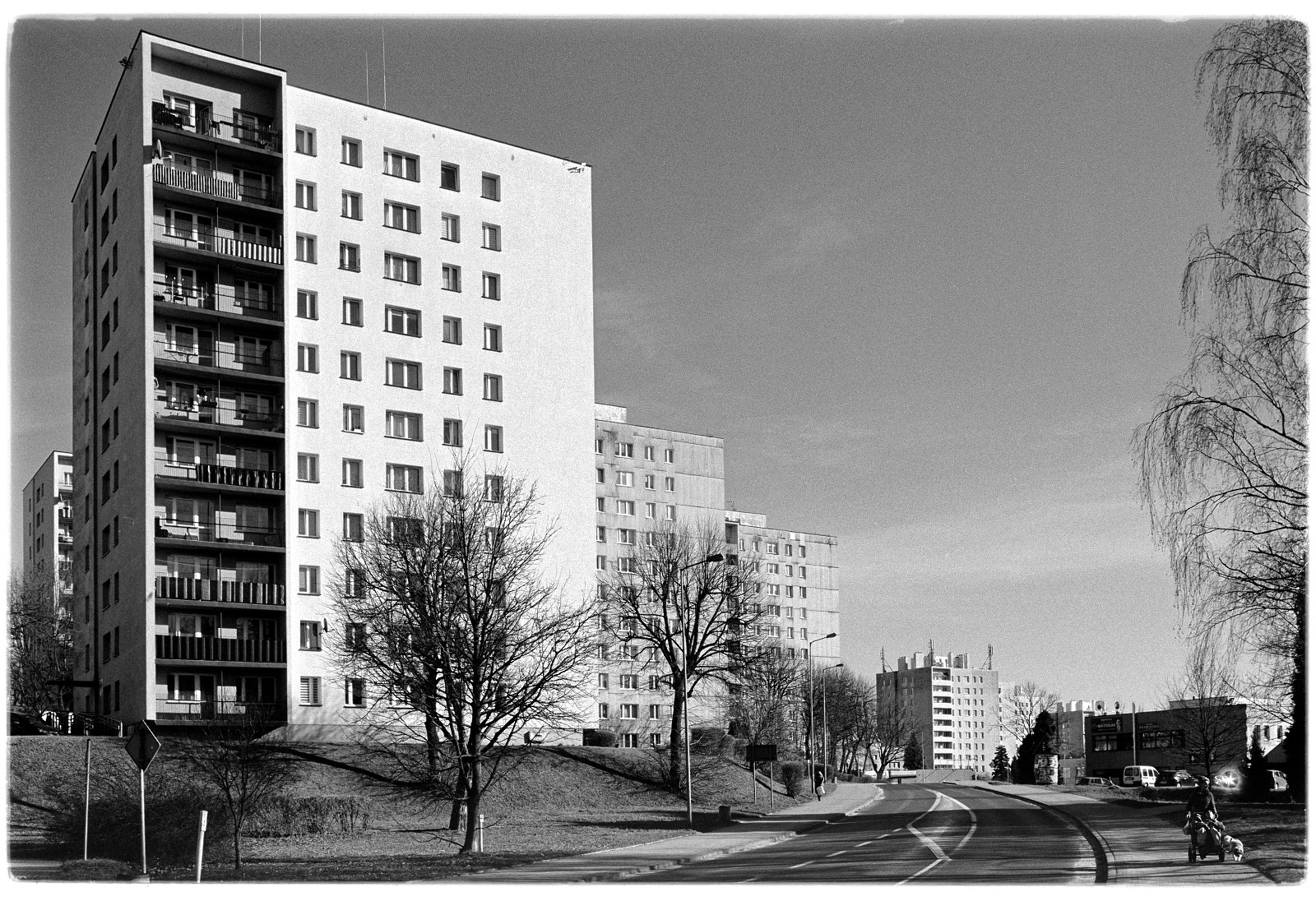

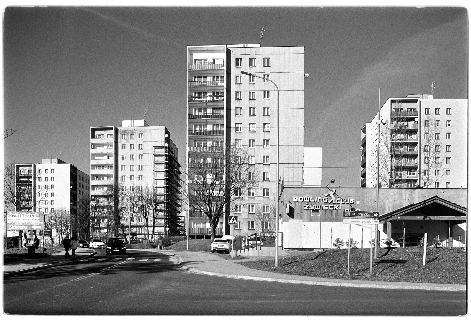

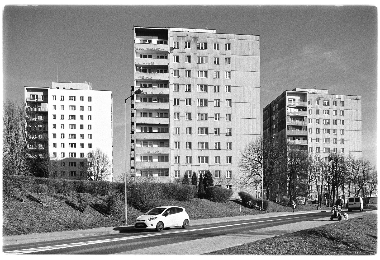

Przy okazji kilka obrazków testowych - nieambitnych ale chodziło mi o sprawdzenie na ile wygodnie i skutecznie pracuje się takim zestawem bez mocowania na statywie. Wynik tej weryfikacji jest pozytywny - techniczna jakość obrazu jest dla mnie w pełni satysfakcjonująca, natomiast obiektyw jest wygodny w użyciu - mimo braku pokręteł typowych dla tego rodzaju instrumentów. Zdjęcia zrobione na Fomapanie 100 wywołanym w FX-39 II (1+19). Użyłem filtra żółtego 3x (oKuba - dzięki :-) ). "Skany" wykonane cyfrowym bezlusterkowcem.

A, Jastrzębie. Tak mi jakoś znajomo wyglądały te bloki, jak na Złotych Łanach w Bielsku.

Na tych fotkach można pion budowlany kalibrować :-)

Z_photo Ladnie obiektyw rysuje i koryguje, ale ciekawe dlaczego akurat na pierwszym zdjeciu (tym zmieniającym się) lewa strona wyszla jednak nie do konca skorygowana?

oKuba pisze: 05 mar 2024, 19:53 lewa strona wyszla jednak nie do konca skorygowana
Nie tylko na pierwszym.

oKuba pisze: 05 mar 2024, 19:53 (...) ale ciekawe dlaczego akurat na pierwszym zdjeciu (tym zmieniającym się) lewa strona wyszla jednak nie do konca skorygowana?
A to proste.
Zdjęcie jest celowo przekorygowane, tzn. zespół optyczny obniżyłem do skrajnie niskiej pozycji (za mocno dla tego konkretnego ujęcia). Na parze tych zdjęć chciałem tylko sprawdzić czy naświetlenie negatywu jest takie samo przy neutralnej pozycji obiektywu i w pozycji skrajnie wychylonej.

aka pisze: 05 mar 2024, 21:01 Nie tylko na pierwszym.
Sokole oko! Ale gdzie ma racje, tam ma racje. No chyba ze te bloki w Jastrzebiu juz nie trzymaja do konca pionow i poziomow. Ostatnio goscilem w Jastrzebiu w 1985 roku..
Czyli statyw będę musiał jednak targać. ;-)

Z_photo pisze: 05 mar 2024, 23:45
Raczej nie pomoże bo środek trzyma pion.
