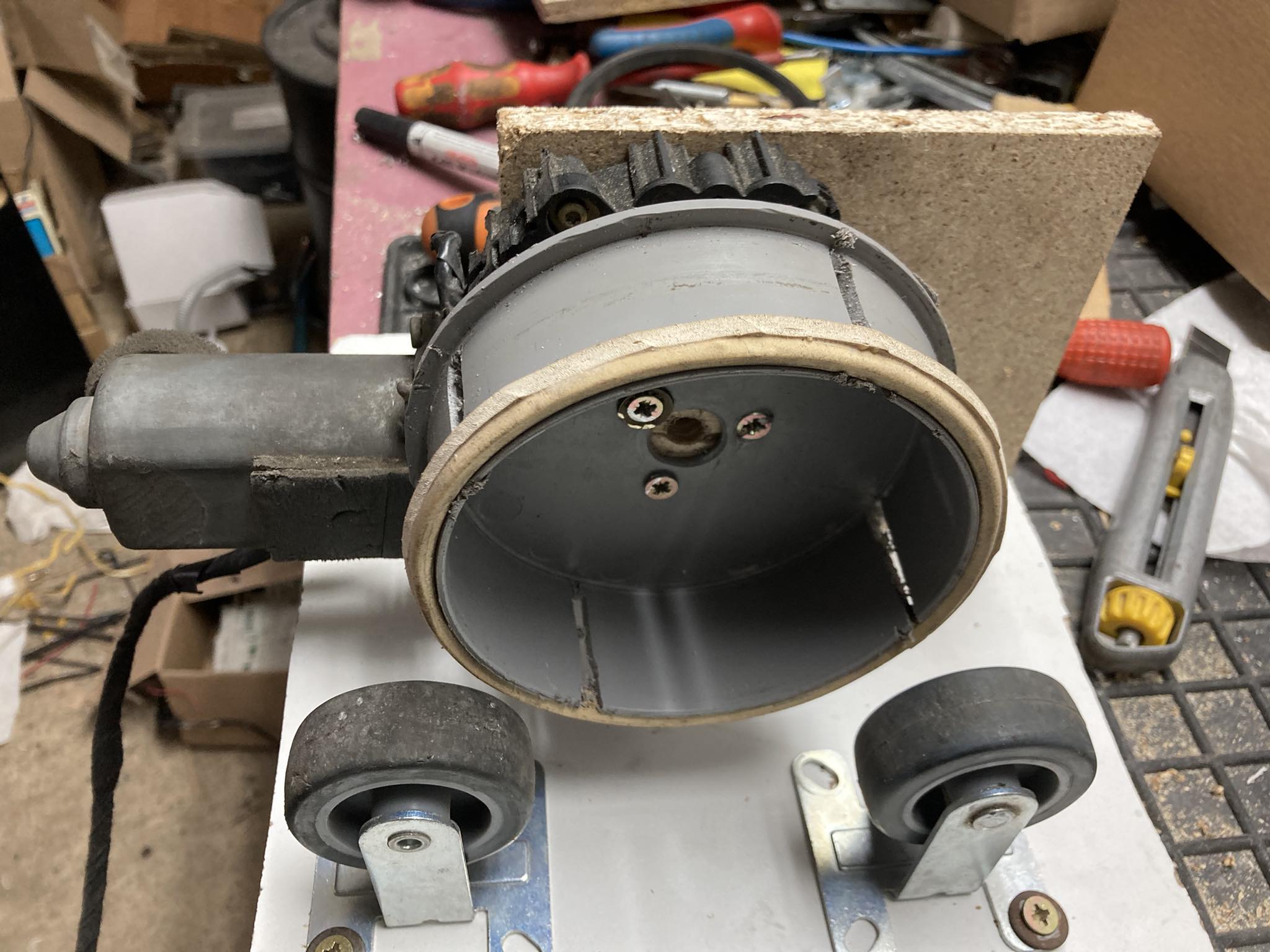

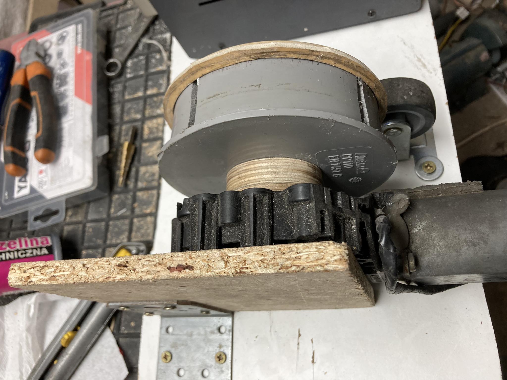

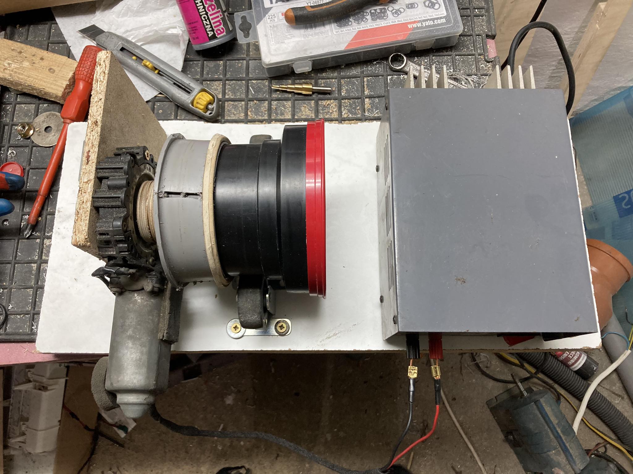

A tymczasem w dniu wczorajszym zacząłem przymiarki do budowy procesora :-)
Póki co zmontowałem napęd do koreksu. Wybaczcie proszę bałagan na warsztacie i kiepską estetykę (a raczej całkowity brak) tej konstrukcji. Jest to prototyp prototypu :-) Zostało mi zrobienie sterowania do obrotów rewersyjnych, ta biała opaska gumowa zostanie zastąpiona opaską skręcaną ale taką, która ma śrubę z łbem wyposażonym w pokrętło co by nie trzeba było wkrętaka mieć w laboratorium na stałe ;-) Jeśli prototyp przejdzie pomyślnie testy projekt będzie rozwijany dalej. Mam już termostat z możliwością regulacji T do 0.1st C oraz pomysł co wykorzystać do ogrzewania wody w procesorze. Całość zasilana będzie z 12V ze względów bezpieczeństwa.
I jeszcze filmik :-) Obroty OK czy jednak za szybko?
https://www.youtube.com/watch?v=uvWGfhdYTvU
Posty: 2343
Szczelny koreks z zakręcanym dekielkiem
Ja bym dał zdecydowanie wolniejsze. Konstrukcja prosta i prawdopodobnie skuteczna. Jak zepsujesz obecną estetykę, nie będzie wyglądało na projekt DIY :-)

Silnik to trochę armata na muchę ale za to niezawodny :-) To silnik podnośnika szyby przód z Audi A8 o ile pamięć mnie nie myli :mrgreen:
Jutro zmierzę tachometrem laserowym jakie ma obroty i podam tutaj wynik. Jeśli ktoś z Was ma fabryczny procesor Jobo i ma możliwość zmierzenia jego prędkości obrotowej to bardzo byłbym wdzięczny za podanie mi takiej informacji :-)

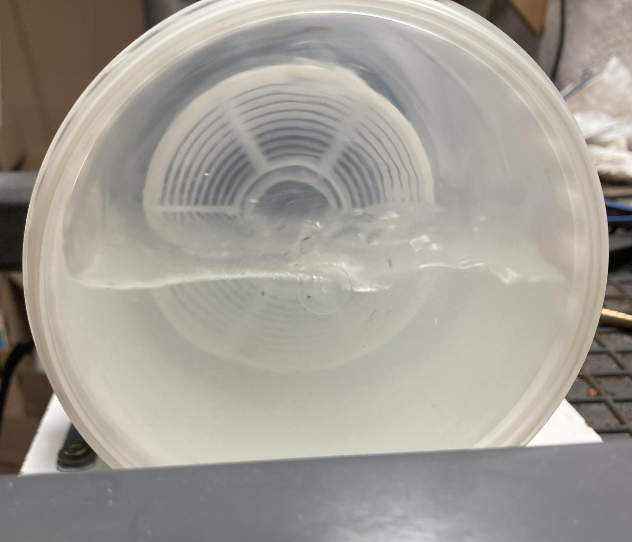

A tymczasem prace i badania powoli idą do przodu :-)
Aby sprawdzić jak będzie ten mój wynalazek mieszać płyn w koreksie zastąpiłem normalny koreks przezroczystym wiaderkiem. Do wiaderka włożyłem szpulkę koreksu z jakimiś zaświetlonymi początkami filmów i unieruchomiłem ją tak aby nie mogła swobodnie się przemieścić i obracać względem koreksu. Wlałem wody tyle aby całkowicie przykryła szpulkę i zamontowałem całość do mojej "wywoływarki".
Tak to wygląda podczas pracy:
I jeszcze film:
https://youtu.be/gvubmIvpCO4
Czy takie mieszanie będzie dobre do wywoływania rotacyjnego?
