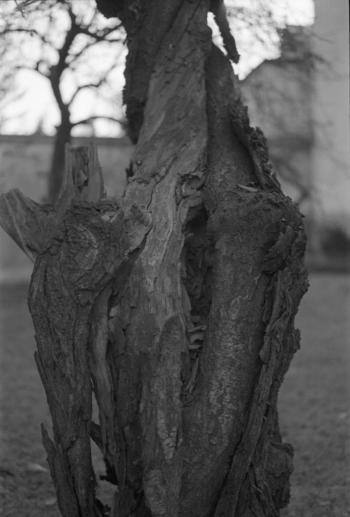

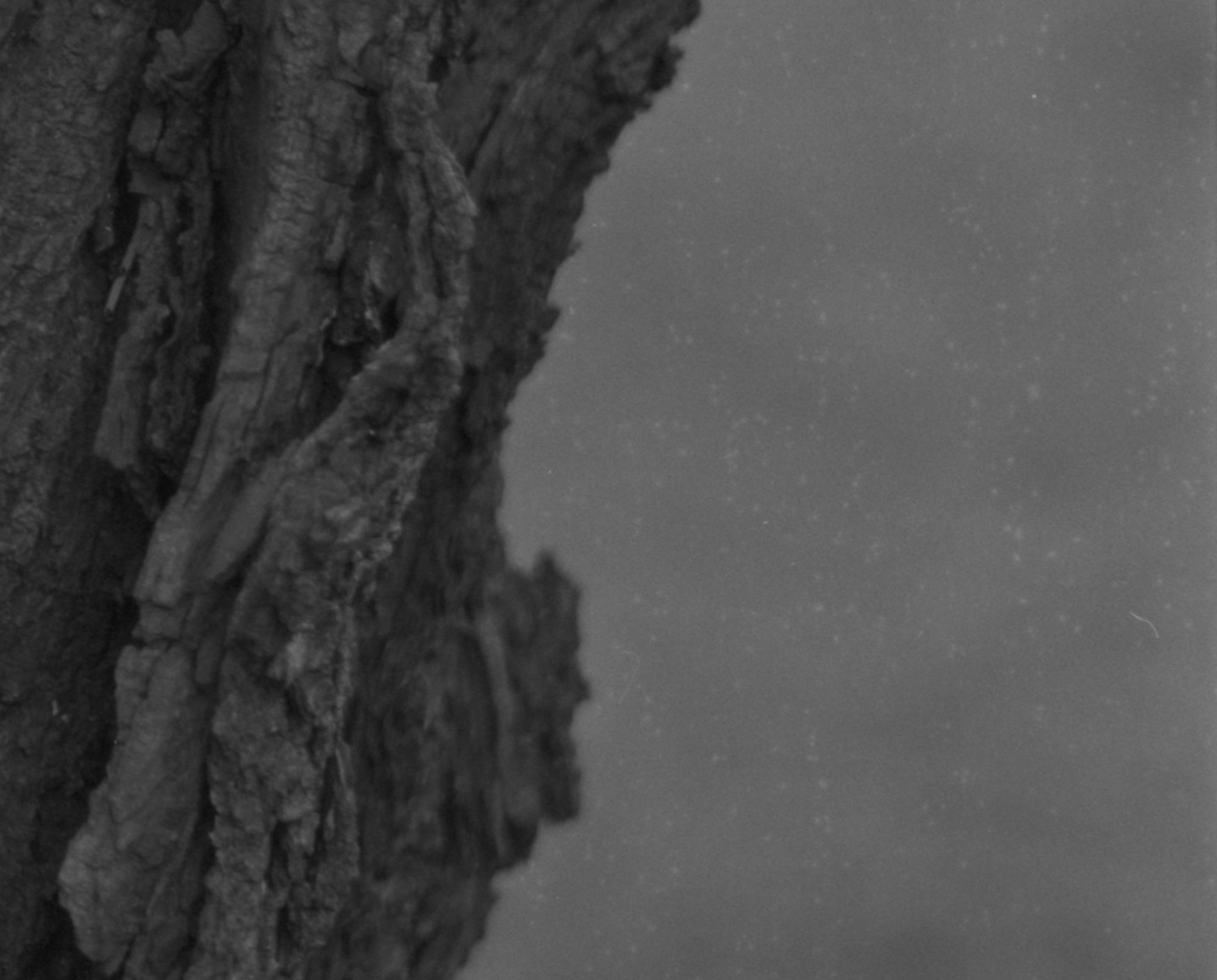

Niestety jest dokładnie tak samo jak w wątku radka plamki-na-negatywie-t15960.html :(
co widać na zbliżeniach
A tak się już cieszyłem, bo pod lupą na podświetlanym stole nic złego nie zauważyłem. Za to na skanach to, co powyżej. Ciekawe, jak będzie pod powiększalnikiem?
Chyba jednak muszę napisać do Ilforda korzystając z linku podanego przez oKubę.
No ręce opadają, masakra jakaś :evil:
Wygląda na to, że (w kolejności) zarówno technik219 jak i Ms.Robot mieli rację.
