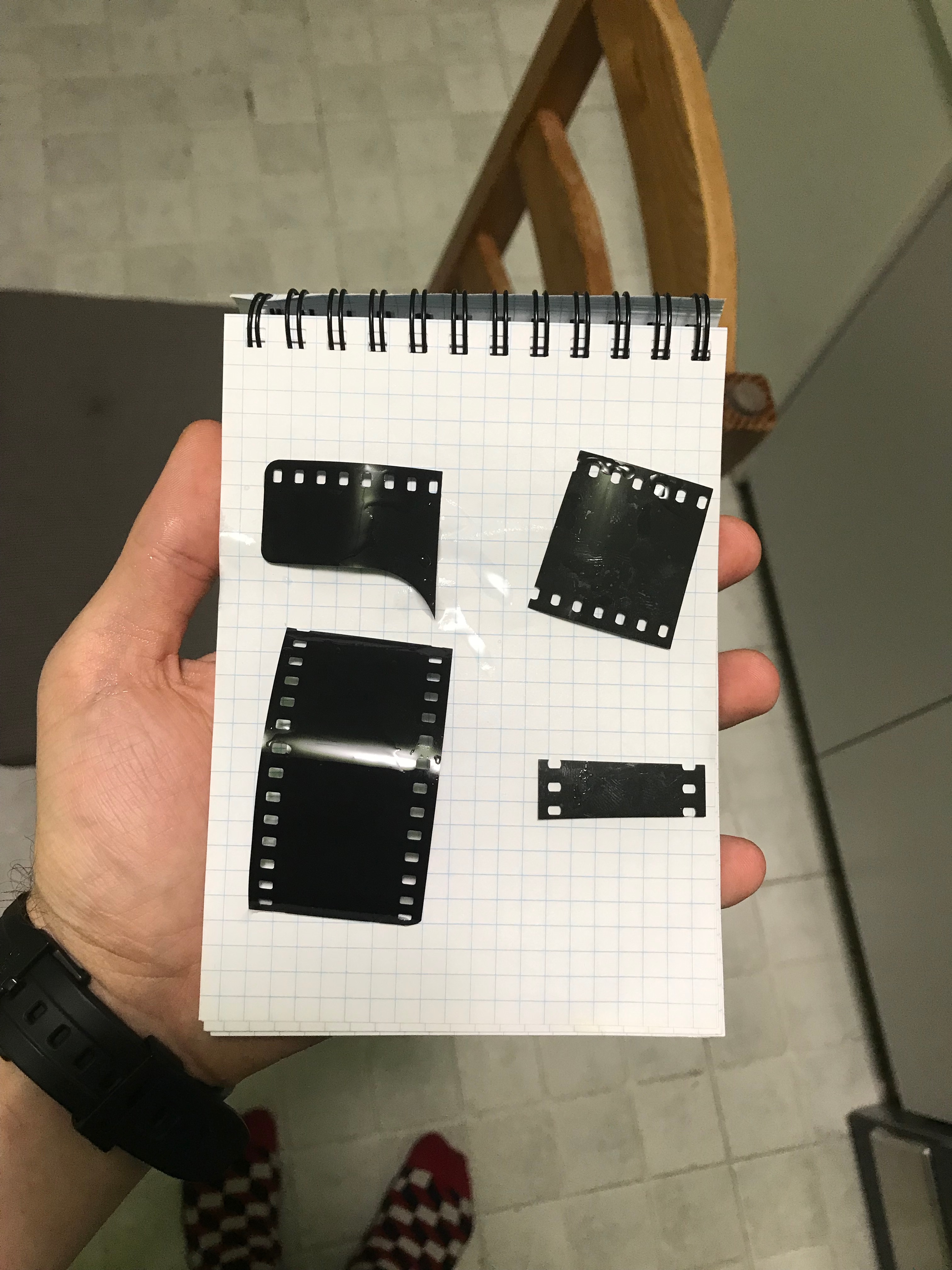

Po lewej: Pan 400 6min
Po prawej: Kodak 2238 5min
1+25 na 100ml. 4ml koncentratu. Czarne tak bardzo, że nie widać żarówki przez negatyw
Wygląda na to, ze Rodinal jest ok.
O ile mogłem popełnić błędy przy naświetlaniu 2 filmu - nikt nie jest nieomylny o tyle bardzo, bardzo zaskakuje mnie kompletnie pusty 1 film bo to akurat nigdy mi się nie przytrafiło.

przy drugim filmie sprawdz, jak wygladaa numery na krwedziach. jesli sa solidnie czarne, to blad w naswietlaniu. ale jesli sa takie blade, to blad wywolywania...
apphex
Posty: 313
Prawie całkowicie przezroczysty negatyw po wywołaniu
Post autor: apphex »
Nie widać żadnego oznaczenia. Wszystko jest kompletnie czarne i lepkie. Można emulsję zdrapać paznokciem
