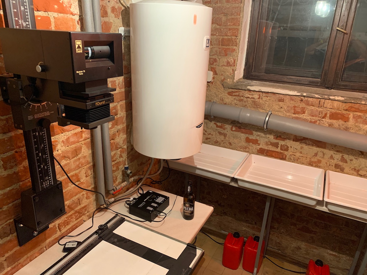

Tak to wygląda na ten moment :))

pelovsky

Noo widzę Specjalista w akcji :mrgreen:

Post autor: kal800 »
bez Specjala nie robię. Jakieś zasady w życiu trzeba mieć :-D

kal800 pisze: 05 gru 2019, 20:04 Tak to wygląda na ten moment :))
Nie chciałeś robić mokrego stołu?
Ja zacząłem projekt od stołu 200x70 i teraz obudowuję go ciemnią :-)
Na papierze bo nie mogę znaleźć hydrauka, który wwierci mi się w rury z woda ciepłą i zimą
Tutaj apel do kolegów z Krakowa i okolicy. Może znacie takiego wykonawcę?

@mrek nie do końca czaję sens takowego - nie czuję jak by mi to ułatwiło życie szczerze mówiąc. chemię zlewam lejkiem do kanistrów, a resztkę co się wyleje czyszczę ręcznikiem papierowym. wodę bieżącą mam na miejscu, do tego myjka. co mi więcej da dedykowany stół mokry?

kal800 pisze: 05 gru 2019, 23:15 ...co mi więcej da dedykowany stół mokry?
Prestiż prawdziwego Fotografa!
ps. cegły chyba pociągnąłeś czymś?
