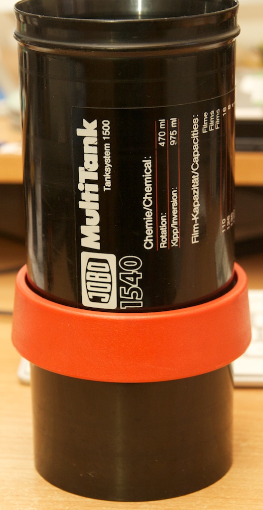

gwoli ścisłości, to jobo 1520 z przedłużką jobo 1530 daje jobo combo 1526:
Posty: 10472
Obrazek się nie ładuje i chyba masz na myśli 1525. Ale to nie sam moduł 1530 z niego to robi, trzeba jeszcze lejek w pokrywie wymienić na kubek.

J.A. pisze:Obrazek się nie ładuje i chyba masz na myśli 1525. Ale to nie sam moduł 1530 z niego to robi, trzeba jeszcze lejek w pokrywie wymienić na kubek.
nie, nie mam na myśli jobo 1525. mam na myśli jobo combo 1526.
tak jest oznaczona we wszystkich publikacjach jobo kombinacja kubka j1520 z rurą j1530.
pojemności koreksów jobo.
Posty: 10472
Nie we wszystkich. Kiedyś po prostu nie występował pod nazwą i z etykietą. Muszę gdzieś znaleźć stary prospekt, który dostałem razem z procesorem.
Na puszkach jest zawsze etykieta, na każdym odpowiadająca nazwie i tak był 1510, 1520, na koreksach, na module 3x135, była naklejka 1530, ale na tym samym module była (mam taką) etykieta 1540. W takim przypadku był to moduł sprzedany razem z koreksem 1510, na którym nie było nic.
Natomiast nigdy nie było odpowiednika koreks 1520+1530. Logiczne mi się wydawało, by nazwać go 1550. Tym bardziej, że jest na pięć filmów, a w wersji 25xx jest puszka 255x - też na pięć filmów. 1525 był koreksem do małych papierów, stąd moje przypuszczenie, że popełniłeś literówkę. To 1526 musiało się pojawić dość nie dawno (relatywnie) i jest jakieś taki ni z gruchy ni pietruchy.

tak właśnie było jak piszesz. też mam 1540 i przedłużka jest oznaczona jako 1540, a kubek jest czysty. ale jak widzisz, jobo 1526 miało oryginalne oznaczenia, tj. 1520 i 1530. co więcej, papier dołączony do combo z aukcji, wygląda na dość starawy, możliwe że to jest wypust z początków produkcji serii15xx. zresztą nieważne. było minęło. połączenie na 5 filmów 135 i 1250ml przy fikołkach jest strasznie niewygodne, a do turlania jako tako się nadaje.
