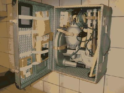

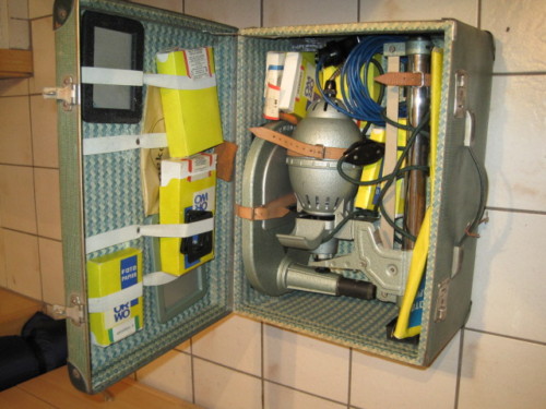

Re: maly i przenosny powiekszalnik do czarno bialych odbitek
Post autor: junkers_ju-87 »
Len pisze:Film pierwszy wywołany! :)
musi to byc cos co mozna szybko rozlozyc a po uzyciu szubko zlozyc, schowac i zapomniec, a nie da sie zapomniec jak nie mozna przejsc bo na drodze stoi powiekszalnik :D
Szczególnie zależy mi na tym aby był po zlozeniu jak najmniejszy .
A to może coś takiego by ci pasowało?
