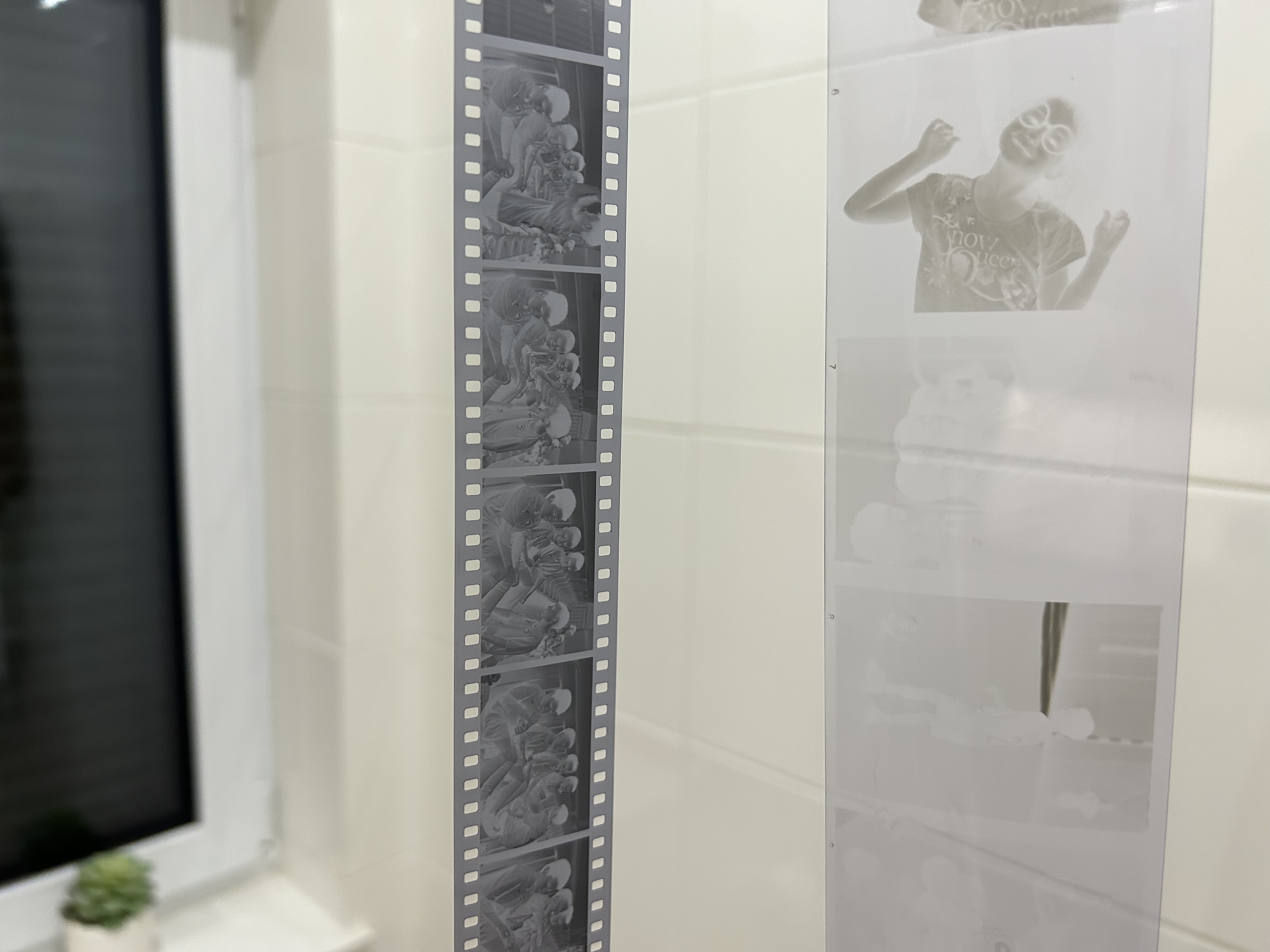

krzychu128
Posty: 408
Lokalizacja: Rzeszów
XTOL - awaria
Post autor: krzychu128 »
Dołączam do tematu.
Rozrobiłem wczoraj xtol w wodzie demi zgodnie z instrukcją. Wytrzepałem baniakiem jak tylko mogłem, wszystko rozpuściło sie idealnie. Byłem tylko zdziwiony bo składnik A rozpuścił się barwiąc roztwór na pomarańczowo jak rutinoskorbin :-) Po wsypaniu torebki B wyklarował się. Stał dobę, przegryzł sie i rozlałem do butelek.
Dzisiaj zabrałem sie za wołanie.
Pierwszy poszedł w ruch fomapan 400 na małym obrazku w 1+3 (100+300 dest) 13 minut. Wyszło na pierwszy rzut oka ok, trochę mniejsza gęstość jak fomapan w D76 1+1.
Jako drugi po pół godzinie nasz „bochater” roleii retro 400s 120 1+3 (150+450 dest) 25 minut. Obraz ledwie widoczny. Nawinięty na innej szpuli, koreks wypłukany. Co zauważyłem to wywoływacz przy wylewaniu znów miał pomarańczowy kolor.
W załączniku to co wyszło.
Czyżby ten rollei nie lubił się z Xtolem?
Posty: 3605
XTOL - awaria
krzychu128, Zbyt krotko wolales. Tabela podaje 21 minut przy stezeniu 1+2 , tak wiec przy zastosowaniu 1+3 (ktorego nie znalazlem w mojej tabeli) musialo by byc sporo dluzsze niz zastosowane 25 minut. Pomaranczowy kolor nie ma znaczenia. Jesli ci przeszkadza i chcialbys sie go pozbyc, musialbys plukac wstepnie negatyw dopasowujac czas.
Trzepanie baniakiem ;-) nie jest konieczne a nawet i nie wskazane, ze wzgledu na potencjalna a pewnie i praktyczna oksydacje roztworu. Zostawiajac Xtol na wygryzienie przez noc reszty krysztalkow sie pozbedziesz.
Mozna go rowniez rozpuscic w polowie plynu z przepisu. Np. w 2.5l zamiast 5l. Zwieksza to jego przechowywalnosc oraz ilosc plynu do przechowywania. Trzeba tylko dopasowac koncowe stezenia. Ze stezenia 1+1 robi sie 1+3, z 1+2 to 1+5 a 1+3 odpowiada 1+7. Taki koncentrat w szczelnie wypelnionych, ciemnych butelkach wytrzymuje rok i dluzej.
Posty: 10543
XTOL - awaria
krzychu128 pisze: 19 mar 2023, 00:37 Czyżby ten rollei nie lubił się z Xtolem?
Ja mam takie podejrzenie. Które zresztą gdzieś wcześniej przedstawiłem.
Posty: 3605
XTOL - awaria
J.A. pisze: 19 mar 2023, 08:52 Ja mam takie podejrzenie.
Nie kwestionuje, ale wolany zdecydowanie za krotko
