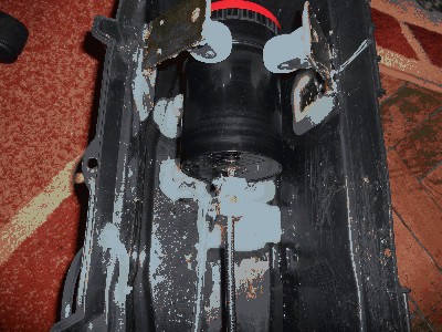

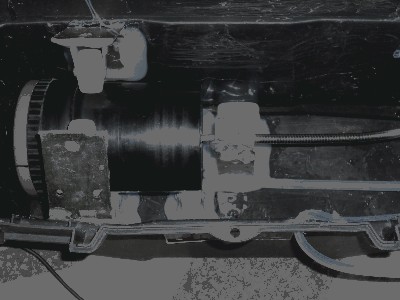

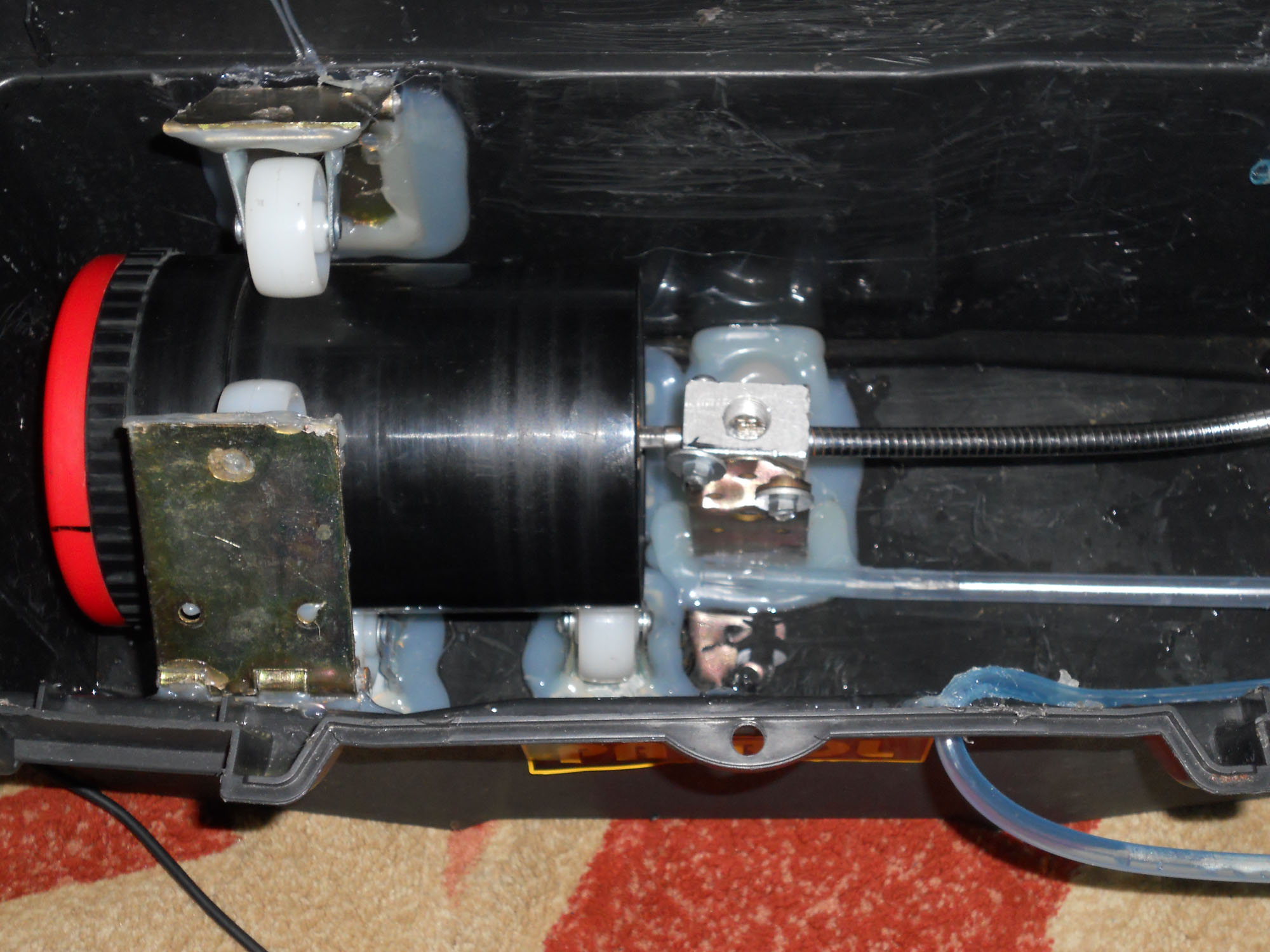

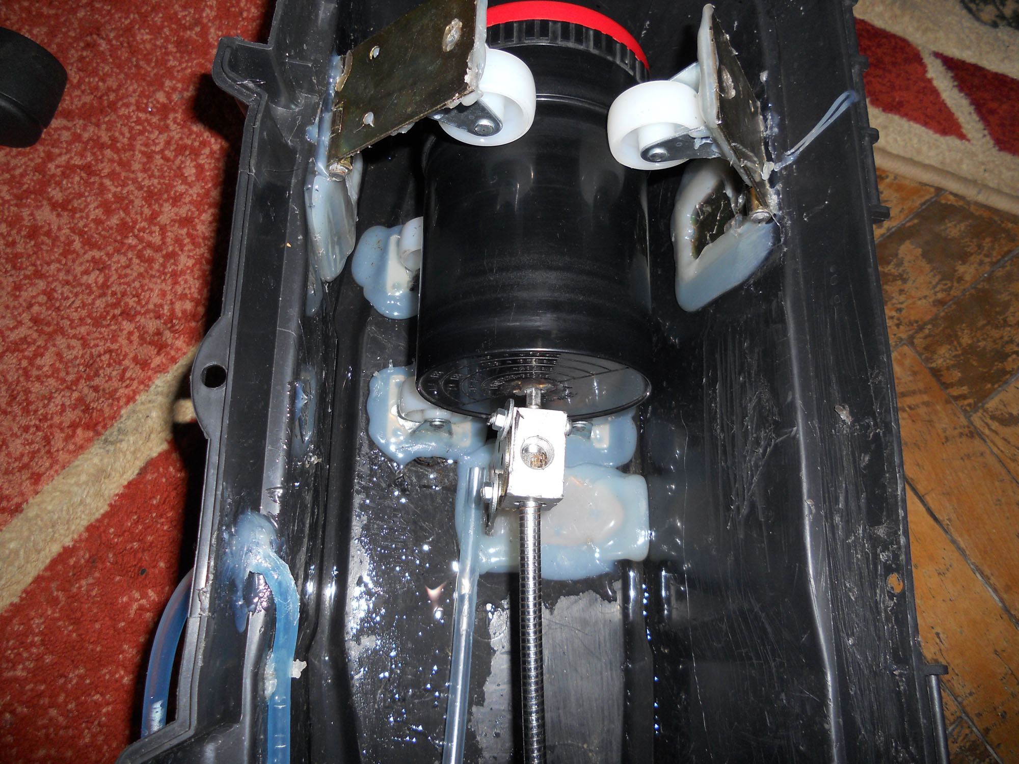

procesor
Post autor: praktis »
Witam
Mam pytanie do bardziej obeznanych w temacie.
Postanowiłem powalczyć z kolorem, i o ile wykonywanie odbitek poszło gładko, to z wywoływaniem negatywów kolorowych już nie było tak "kolorowo".
Nie mogłem upilnować temperatury, więc poczytałem trochę na forum, i zainspirowało mnie to do budowy procesora.
Pogrzebałem trochę w moich gratach w garażu, i zbudowałem sobie urządzenie, które "udaje" procesor.
Zastosowałem przekładnię, która daje 50 obrotów na minutę, i tu mam pytanie, bo z tego co czytałem większość posiadaczy procesorów używa prędkości 75 obrotów/m.
Czy przy prędkości 50 obr/m. wydłużać czas wywoływania? Dodam, że mam zamiar wywoływać w tym negatywy przeznaczone do c-41.
Dołączam kilka fotek tego ustrojstwa.
schabu
Posty: 161
Rejestracja: 10 maja 2010, 11:45
Lokalizacja: Rzeszów
Post autor: schabu »
a ile czasu zajmuje Ci wyciągnięcie koreksu żeby wymienić chemię?
schabu pisze:a ile czasu zajmuje Ci wyciągnięcie koreksu żeby wymienić chemię?
Tyle samo co z procesora.
W dwie sekundy się wyrobię.

Post autor: ulv »
Jak zorganizowałeś zmianę kierunku kręcenia?
www.stegierski.com
praktis
Posty: 129
Rejestracja: 12 wrz 2010, 17:24
Lokalizacja: pińczów
ulv pisze:Jak zorganizowałeś zmianę kierunku kręcenia?
Na jednym z kół zębatych przy silniku zamontowana jest krzywka (połówka koła), a obok niej przełącznik za pomocą którego zmienia się biegunowość zasilania silnika, co w efekcie daje obroty lewo-prawo.
Po wykonaniu 5-ciu obrotów koreksu krzywka przepycha przełącznik w inną pozycję, i cały cykl się powtarza, tylko w innym kierunku. I tak w kółko.
A co do mojego pytania to jeśli możecie odpowiedzieć to bardzo o to proszę.
Czy przy prędkości 50 obr/m. trzeba wydłużać czas wywoływania negatywu?
I jeszcze jedno pytanie. Do jakiego poziomu powinien być zanurzony koreks w czasie wywoływania rotacyjnego?
Ja na wszelki wypadek zamontowałem dwa kółka od góry. Za ich pomocą można docisnąć koreks, co pozwala na jego całkowite zanurzenie.
Co do rozwiązań technicznych zmiany kierunku obrotów, to zainteresowanym mogę podesłać jakieś fotki, ale to dopiero jutro.

Posty: 10510
praktis pisze:A co do mojego pytania to jeśli możecie odpowiedzieć to bardzo o to proszę.
Nie będzie to miało żadnego istotnego znaczenia. Zresztą i tak całość musisz skalibrować pod siebie. Znacznie większy wpływ na czas wywoływania, ma to czy moczysz przed wywoływaczem, czy lejesz go na suchy film. Tu będzie z pół do trzy czwarte minuty krócej niż bez moczenia.
praktis pisze: I jeszcze jedno pytanie. Do jakiego poziomu powinien być zanurzony koreks w czasie wywoływania rotacyjnego?
Poniżej połowy koreksu. Gdzieś tak na wysokość 1/3.
BTW. ale te kółka to wymień na coś w nierdzewce.
