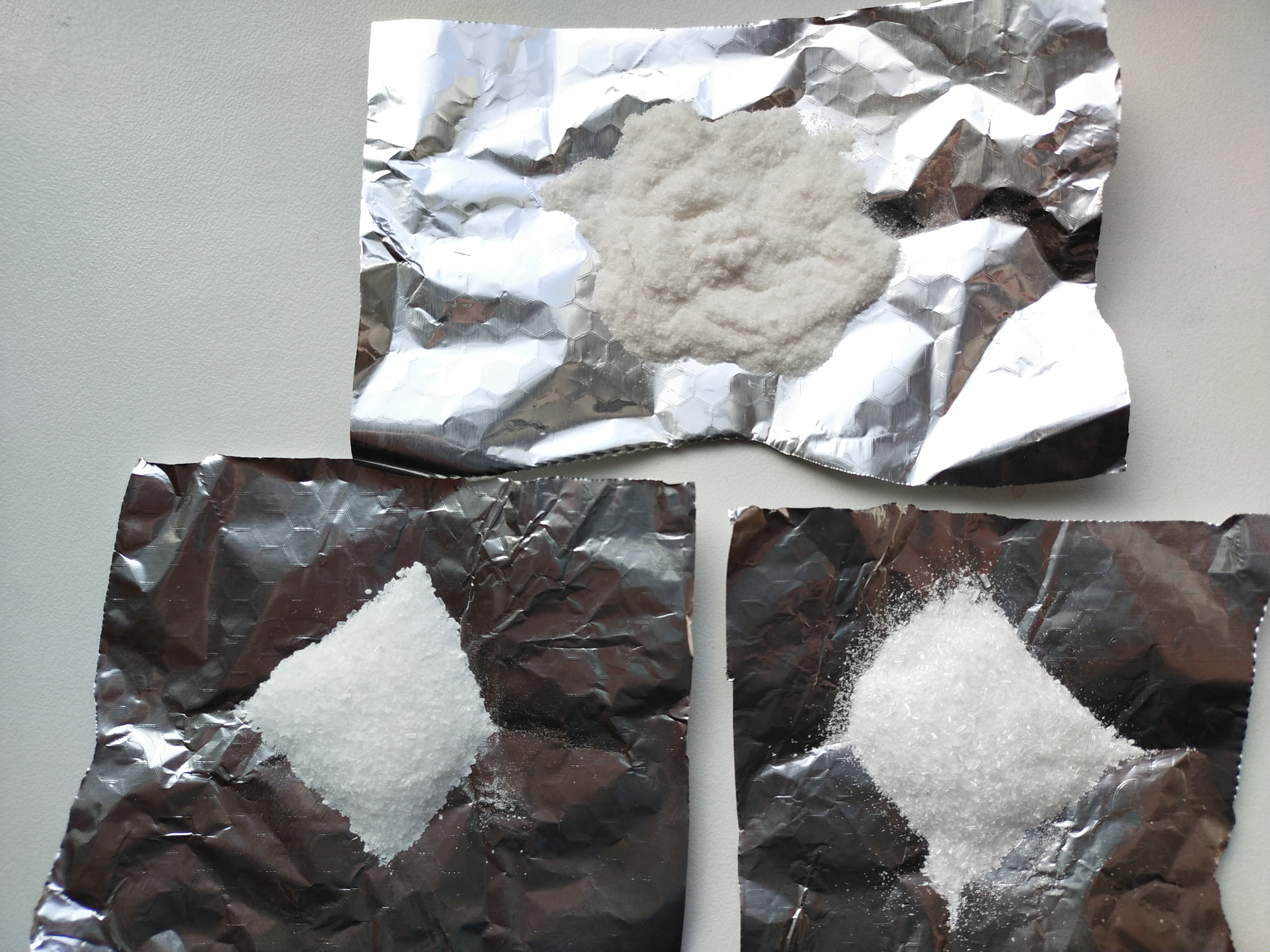

Sugerując się waszymi wypowiedziami zrobiłem ostatni mix. Składniki wymieszane na sucho. Woda demineralizowana, temp. ok 50, na start szczypta siarczynu. I co ? znowu herbata. Fota metolu i siarczynu.

PrzemekW pisze: 07 cze 2022, 19:13 Sugerując się waszymi wypowiedziami zrobiłem ostatni mix. Składniki wymieszane na sucho. Woda demineralizowana, temp. ok 50, na start szczypta siarczynu. I co ? znowu herbata. Fota metolu i siarczynu. IMG_20220607_185421375.jpg
I tu pies pogrzebany. Metol jest co najwyżej kremowy w kolorze. TO, co tu pokazałeś, to albo nie metol, albo metol zdrowo utleniony i tu bym upatrywał przyczynę całego zamieszania.
Poniżej masz fotkę dozwolonego koloru metolu (ten lekko kremowy stosik u góry zdjęcia)
Posty: 1978
D76 i biały osad
Metol jest biały lub nieco szary a nie brązowy.

To mogłem sobie mieszać do końca świata. Blednie założyłem, że popełniam błąd a nie że ktoś go popełnił. Napisałem do sprzedawcy zobaczymy co on na to. Dziękuję wam za pomoc.

PrzemekW pisze: 07 cze 2022, 21:34 Tydzień temu przyszło.
No to jestem zdziwiony. Na zdjęciu siarczym ma datę ważności 03.2024. Daty metolu nie widać, ale zakładam , że jest podobna.

Odpowiedz sprzedawcy.
Witam, to powód siarczynu
Metol mam zawsze z tego samego źródła
metole mieliśmy i bielsze i ciemniejsze i były ok
Ten siarczyn nie redukuje wogóle. Producent Standard ( Stanlab )
Ktoś z tamtejszych pracowników musiał coś innego tam nasypać, bo stary siarczyn nawet słabiej ale redukuje
Poszła dziś oficjalna reklamacja
