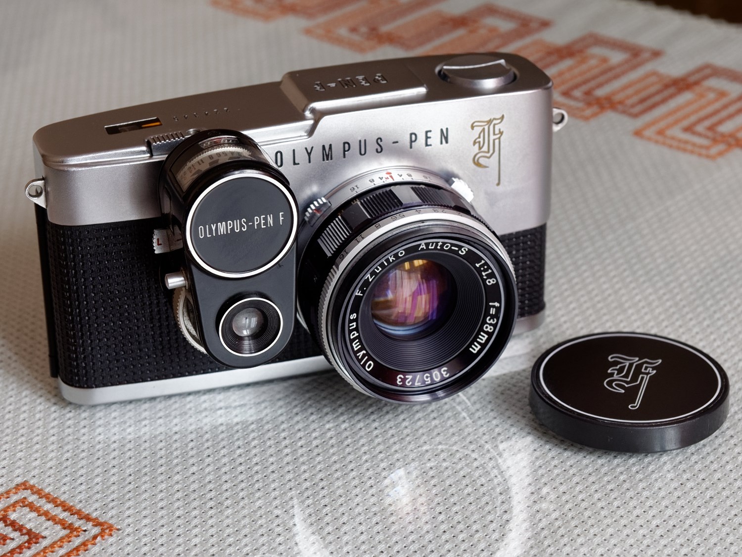

Obrazki zarejestrowane "półklatkowym" Olympusem Pen F z Zuiko 38 mm/f1.8 (część z założoną nasadką macro Raynox DCR-250):

Trzeba pamiętać, że skanowanie uwydatnia ziarnistość. A już w zastosowanej przeze mnie kombinacji jest ona taka, że na sporządzonej w tradycyjny sposób odbitce formatu około 13x18 cm ziarno byłoby niewidoczne. A więcej od aparatu półklatkowego nie wymagam. Gdyby zastosować bardziej drobnoziarnisty film i wywołać go w sposób gwarantujący bardzo drobne i jednocześnie ostre ziarno, ta granica uległaby przesunięciu. Następnym razem kiedy sięgnę po ten bardzo ciekawy aparat wykorzystam Ilforda FP4+ i wywołam w FX-55 jako pierwszym roztworze zestawu dwukąpielowego. Kąpiel B ma stanowić 1% roztwór metaboranu sodu. Ponoć w tak obrobionym FP4+ ziarno jest zmniejszone do wielkości podobnej jak się obserwuje w Pan F+.
oKuba pisze: 14 lip 2024, 20:25 Obiektyw Canona pieknie rysuje
A wcześniej na niego narzekałem - bo zwykła wersja dawała ostrzejsze obrazy niż wersja asferyczna. :-D
Nie znam historii tego obiektywu ale okazało się, że jedna z wewnętrznych soczewek (mocowana w oryginalny sposób) była ustawiona w niewłaściwej pozycji - o czym przekonałem się studiując schemat optyczny i instrukcję serwisową. Wystarczyło ustawić ją odpowiednio i zniknęły wszelkie powody do narzekań. Sam obiektyw jest niezwykle wdzięczny w serwisowaniu - wystarczy odkręcić trzy pierścienie i cały blok optyczny w osobnym tubusie można wyjąć z oprawy, zyskując wygodny dostęp do poszczególnych soczewek. Jak już to miałem "na wierzchu" to przy okazji wymieniłem smar na helikoidzie. :-)
PS. A wracając do Pen F - to wyrafinowana technicznie konstrukcja, ale np. do fotografii ulicznej/reportażowej nie za bardzo się nadaje, bo zbytnio przykuwa uwagę swoim wyglądem, szczególnie jeśli jest używany z oryginalnym światłomierzem. No i jego tytanowa migawka do cichych raczej nie należy. ;-)
