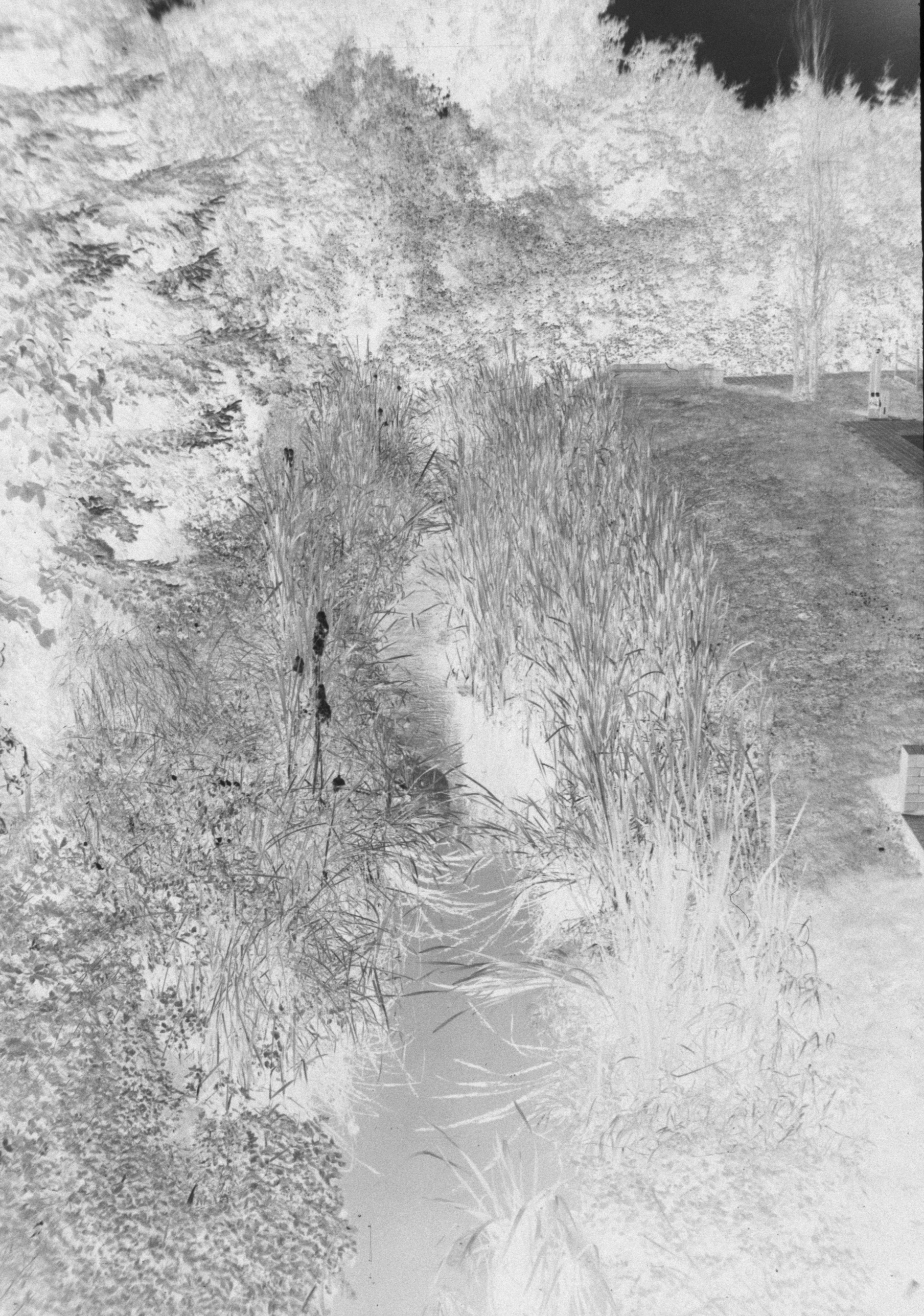

wywołałem samowtór Kodaka 400-2TMY i Kodaka 400TX w PC-TEA+KBr. oprócz tego, że niedoświetliłem T-MAX'a, to całkiem znośnie.

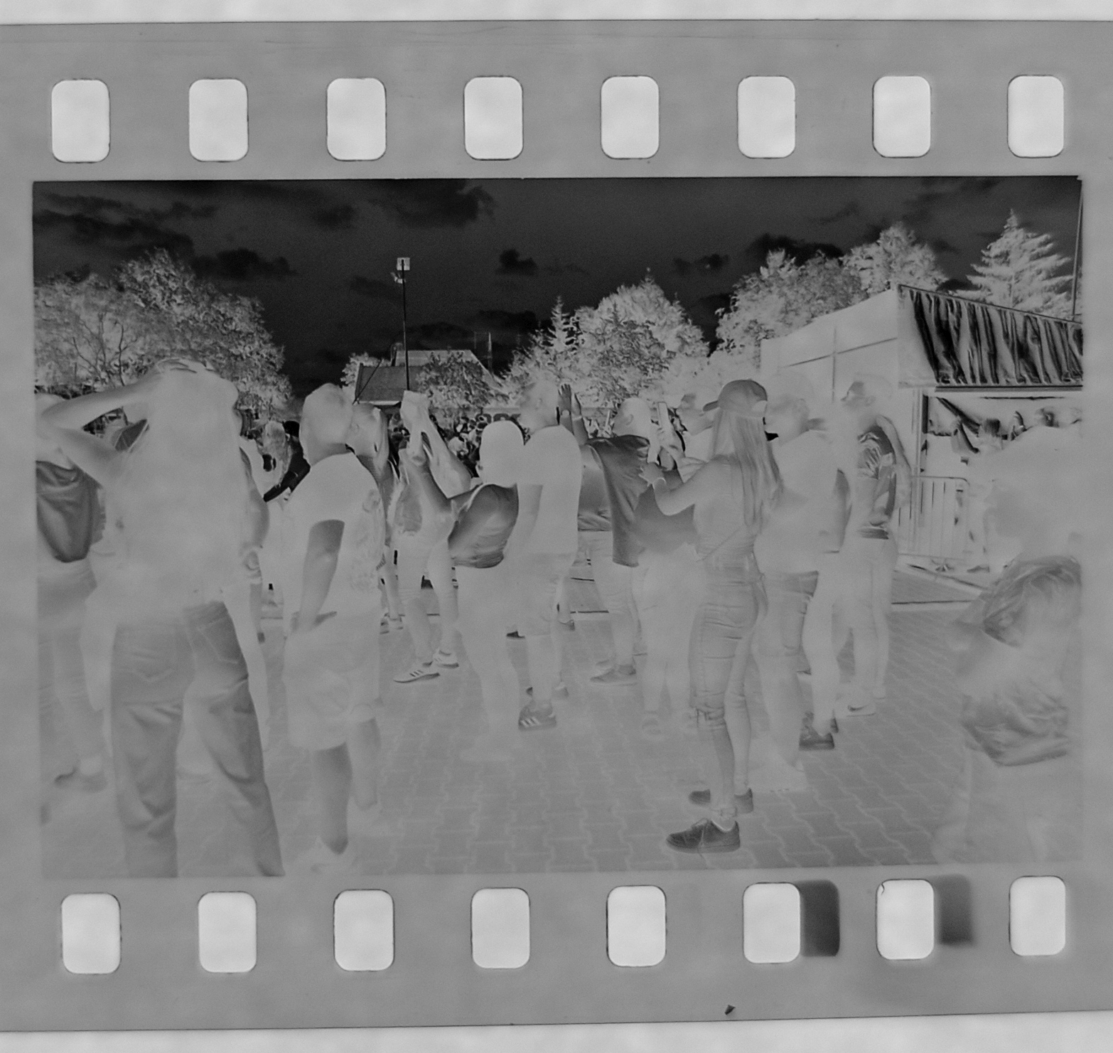

Ilforda HP5+ 120 w D-76 1+1, wygląda nieźle i Legacy 100 135 w w D-76 1+1, strasznie ciemno. Chyba trochę zaświetliłem przy mocowaniu się z źle uciętą końcówką i szpulą koreksu :(

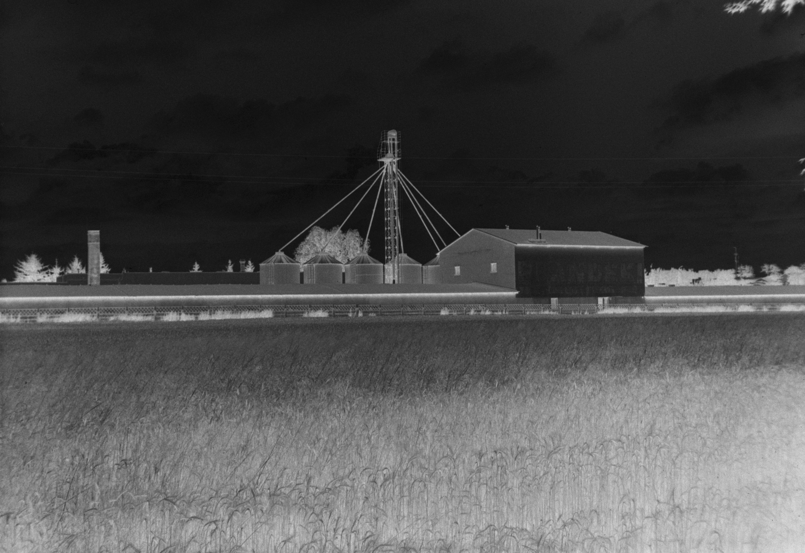

Fomapan 100@100 mały obrazek. Wołany w pozyskanym ORWO R09. Termin przydatności nieznany, chociaż częściowo daje się coś odczytać ze stempla. Prawdopodobnie "marzec 94". Dla pewności przefiltrowany dwukrotnie. Brak osadu w butli (1 l.) i na bibule filtracyjnej. Kolor: w typie "americano" ale pod światło "przezroczysty". Przyjąłem czas dla Rodinala i roztwór 1:50. Moim zdaniem trochę brakuje w cieniach. Gdyby przyjąć rozcieńczenie 1:40 (jak zalecało ORWO) to chyba byłoby ok.
W sieci znalazłem twierdzenia, że ORWO R09 jet trwalszy niż Rodinal Agfy i bardziej stabilny w pracy przy małych rozcieńczeniach.
https://myvimu.com/blog/agent-r09-czyli ... wolywacza/
oraz
https://fluxspott.blogspot.com/2016/04/ ... o-r09.html
Moją Fomę 100 wołałem w 22°C przez 7'15'' jako czas wyjściowy dla 20°C przyjąłem jak zawsze 9'.

Dobrze wiedzieć, że zdobyczny R09 działa :-) Ja jeszcze nie testowałem. Czy mógłbyś wrzucić jakiś przykładowy skan negatywu wywołanego przy użyciu tego wywoływacza?
Posty: 1980
Proszę bardzo. "Skany" zrobione smarkiem Redmi 9 na tle okna z rozpraszaczem zrobionym z kartki papieru do drukarki (nic innego nie było "pod ręką". Tak jak wyszło z fotoaparatu.
EE2
Posty: 549
Lokalizacja: Stęszew
Post autor: EE2 »
Troszeczkę niedowołane, czy tylko mi się wydaje?
Posty: 1980
No przecież pisałem o tym w poprzednim poście :-P
Ale po zeskanowaniu Minoltą Dual daje się bardzo ładnie przygotować w LR do ewentualnego druku. ;-)

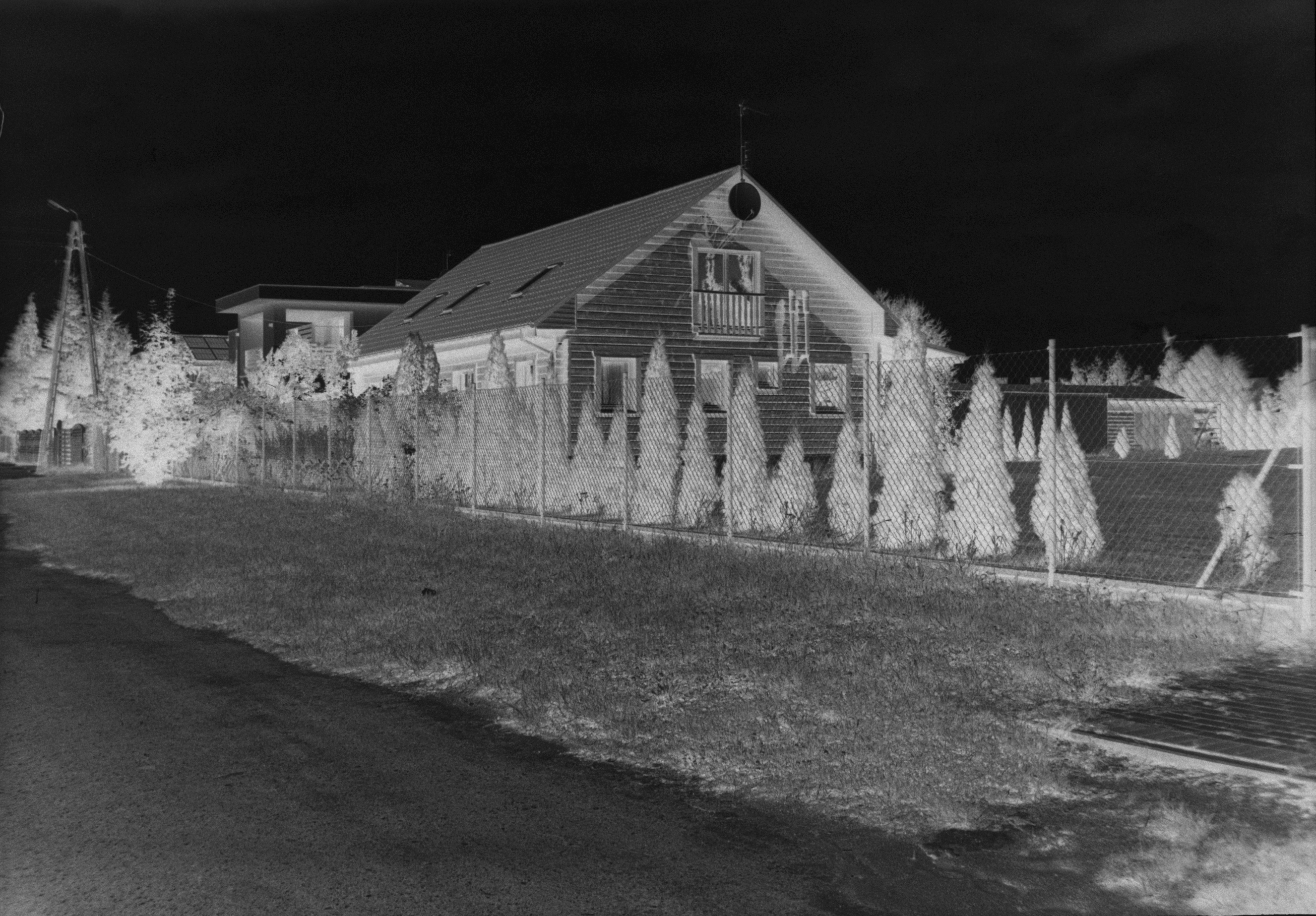

Foma 100@200 wołana w ORWO R09 w 23°C przez 10min. Roztwór 1:40. Zrobiłem taki mini test "półklatkowca" jakim jest AGAT 18. Mój liczy dobre 40 lat ale był niemal nieużywany. O dziwo działa poprawnie. W słoneczny dzień wszystko jest ok. Przy fotkach w innych warunkach trzeba odpowiednio dobrać symbol pogody dla danej sceny i niekoniecznie jest to symbol "słoneczka" gdy robimy w cieniu przy słonecznej pogodzie. Trzeba więc mieć nieco podstawowej wiedzy o naświetlaniu. Zaskoczyła mnie regularność odstępów pomiędzy "półklatkami". Ogólnie film wyszedł ok. ORWO R09 działa jak powinien.
Posty: 1980
Kilka skanów klatek z filmu jak wyżej. prosto z Minolty Dual na ustawieniach neutralnych. Kadry oczywiście dość przypadkowe, wykonane dla testów aparatu i wywoływacza.
