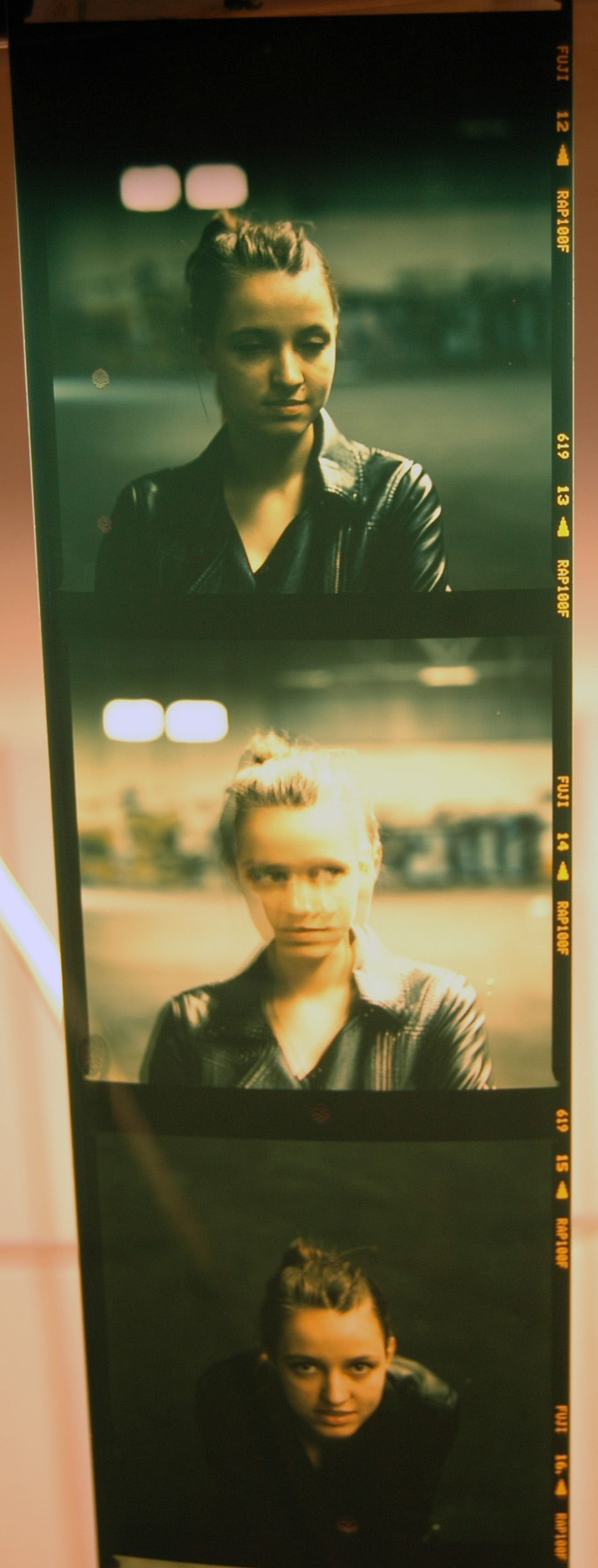

Dziękuję bardzo panowie za podsunięcie pomysłu!
Dzisiaj naświetliłem przeterminowaną Astię 100F i od razu pobiegłem do ciemni wywołać.
Najpierw 1. namaczanie przez jakieś 3 minuty w 40-45 st.
potem 2. Kąpiel w D-76 ze sznapsem hydrochinonu (2,5g na 650ml) - 20 minut, 40st przewrotki co minutę
3. 5-10-15-20-15-10-5 przewrotek ze zmianą wody
4. Naświetlanie ~40cm od 500w halogena przez 2 minuty (uważając by za bardzo emulsji nie podgrzać)
5. 5 minutowa kąpiel w 39 st. tetenalu c-41, chyba już z osiem klisz wywołał
6. Blix 39st 5 minut
i wyszło genialnie! Jeżeli wolno mi na mokro w ogóle oceniać to powiem tylko że wyszedł dość mocny zielony zafarb w cieniach (i jakby czerń jest za mało gęsta).
A tak się prezentuje:

ja teraz wołam color plusa na odwrotkę. Pierwsza kąpiel Rodzinal 1+50 z terminem do 1987 roku w jakichś 28 stopniach(a może 25 a może 30?) przez 10 minut, potem płukanie, wywoływacz do RA-4, odbielanie. Jak skończę, to powiem jak wyszło.
Edit 1: Korci mnie, aby otworzyć koreks i zsolaryzować, ale nie zrobię tego.
Edit 2: akurat zaświetlam, po pierwszym wywołaniu obraz jest widoczny.
Edit 3: wraz z zaświetlaniem obraz robi się wyraźniejszy.
Edit 4: wraz z postępem wywoływania barwnego, tj. wtórnego obraz znika a negatyw ciemnieje. Mam nadzieję, że po odbieleniu usunę obraz srebrowy a barwnikowy zostanie.
Edit 5, po procesie. efekty: negatyw jest prawie przeźroczysty- z dwóch powodów- zbyt długo wywoływałem cz-b i zapewne zbyt krótko naświetlałem. Jakby co, to radzę wywoływać 1/4 tego co ja i mocno naświetlać. I wywołać barwnie by zapewne wypadało dłużej. obraz jest ledwo widoczny, ale chyba się uda zrobić z tego odbitki pod powiększalnikiem. negatywowe odbitki :)
