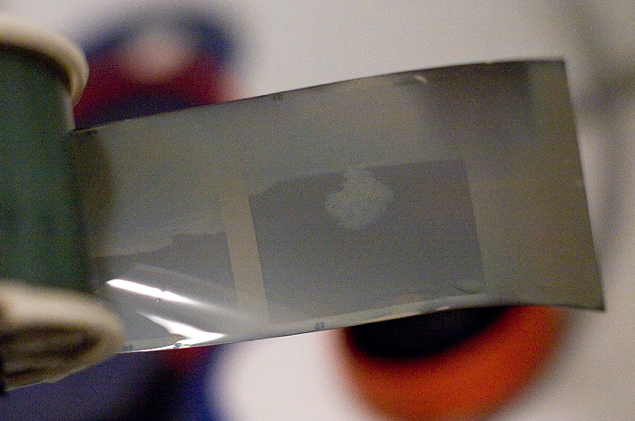

Pierwszy raz mi sie cos takiego przytrafia...
W stalowym koreksie 3 negatywy: Rollei Superpan 200, Rollei Retro 400 i Polypan F+. Wolane w R09 One Shot 1+50. Brak kapieli wstepnej. Przerywanie woda (koreks 2x wyplukany), potem Calbe A300 na 12 minut (ktory ma za soba kilka utrwalonych negatywow, wiec jeszcze powinien byc sprawny...).
Po wylaniu utrwalacza i przeplukaniu wyjmuje negatywy... Superpan wyglada jakby wogole nie byl utrwalany. Reszta (Retro 400 i Polypan) calkowicie w porzadku.
Dalsze utrwalanie przez 20 minut w Calbe A300 nic nie dalo. Niestety nie mam swiezego utrwalacza, ale mialem rozrobionego Superfixa (choc prawie calkiem zuzytego). 20 minut w tym Superfiksie nic nie dalo...
Mialem jeszcze utrwalacz do C-41 (z zestawu Rollei Digibase C-41). Po (w sumie) 2h w utrwalaczu i to w 45 stopniach, udalo mi sie uzyskac tyle, ze film nie jest juz czarny, ale mleczny, z (nie najgorzej widocznymi) zarysami wywolanego obrazu.
Z tego co kojarze, Calbe A300 to jest starsza receptura utrwalacza, wolno pracujaca i ponoc mogaca nagle "pasc". Ale pozostale filmy utrwalily sie bezproblemowo... Ten sam Calbe A300 utrwalil bez klopotu dwa Superpany kilka dni temu.
Zastanawiam sie teraz nad takimi rzeczami:
1. Co sie moglo tak naprawde stac?
2. Co zrobic zeby utrwalic tego superpana? Teraz plucze go w wodzie...

Dziwne, bardzo dziwne jak na negatyw cz-b. Chyba, że utrwalacz był totalnie zużyty, ale to niemożliwe, skoro wlewałeś aż 3 różne roztwory. Czy poprzednie Superpany były z tej samej serii? Od tego samego sprzedawcy? Może daj jakiś skan, foto, jakiś obrazek. Co jest na perforacji? Jaki kształt perfo? Według mnie, cuda na kiju, jeszcze nie spotkałem się z czymś podobnym. Wspomniałem o ORWO UP, bo te filmy i inne odwrotki cz-b miały srebrową warstwę przeciwodblaskową, która schodziła jedynie w kąpieli odwracającej, dlatego nie można było wywołać tych filmów na negatyw. Nie wiem czy produkowano coś takiego w formacie 35 mm.

Superpan jest uznawany za niezly film do odwracania (ponoc ze wzgledu na jasna maske i duza gestosc maksymalna), ale moze ma tez inne cechy zblizone do filmow odwracalnych... (tak sobie gdybam).
Zalaczam zdjecie pokazujace jak film wyglada w tej chwili. Na poczatku jest kawalek ciemnej plamy (nie wiem czy to niedoutrwalony fragment, czy cos sie zaswietlilo) - ale na poczatku caly film byl mniej wiecej taki jak ta ciemna plama.

weesee pisze:a to jest na pewno superpan? mnie to wygląda na kolor, CN/CR 200
Słuszne pytanie. Nie chce mi się wierzyć, żeby cz-b film nie dał sie utrwalić gdy inne nie stwarzają problemów.
msierak powiedz nam co jest na brzegach napisane.
przemur
Posty: 498
Post autor: przemur »
J.A. pisze:
Hmm, no to mnie olsniliscie :) Teraz sobie zdalem sprawe ze to jest bardzo prawdopodobny scenariusz... Mialem CR200 i Superpana, z tym samym tematem - musialem sie pomylic przy zakladaniu filmu do koreksu :-o
Upewnie sie jak wroce do mieszkania, ale podejrzewam ze to jest rozwiazanie zagadki.
Pytanie - co teraz mozna sprobowac z tym zrobic? Moze kolorowy wywolywacz z E-6 a potem blix? :)
