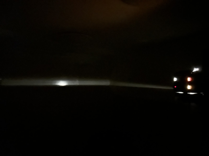

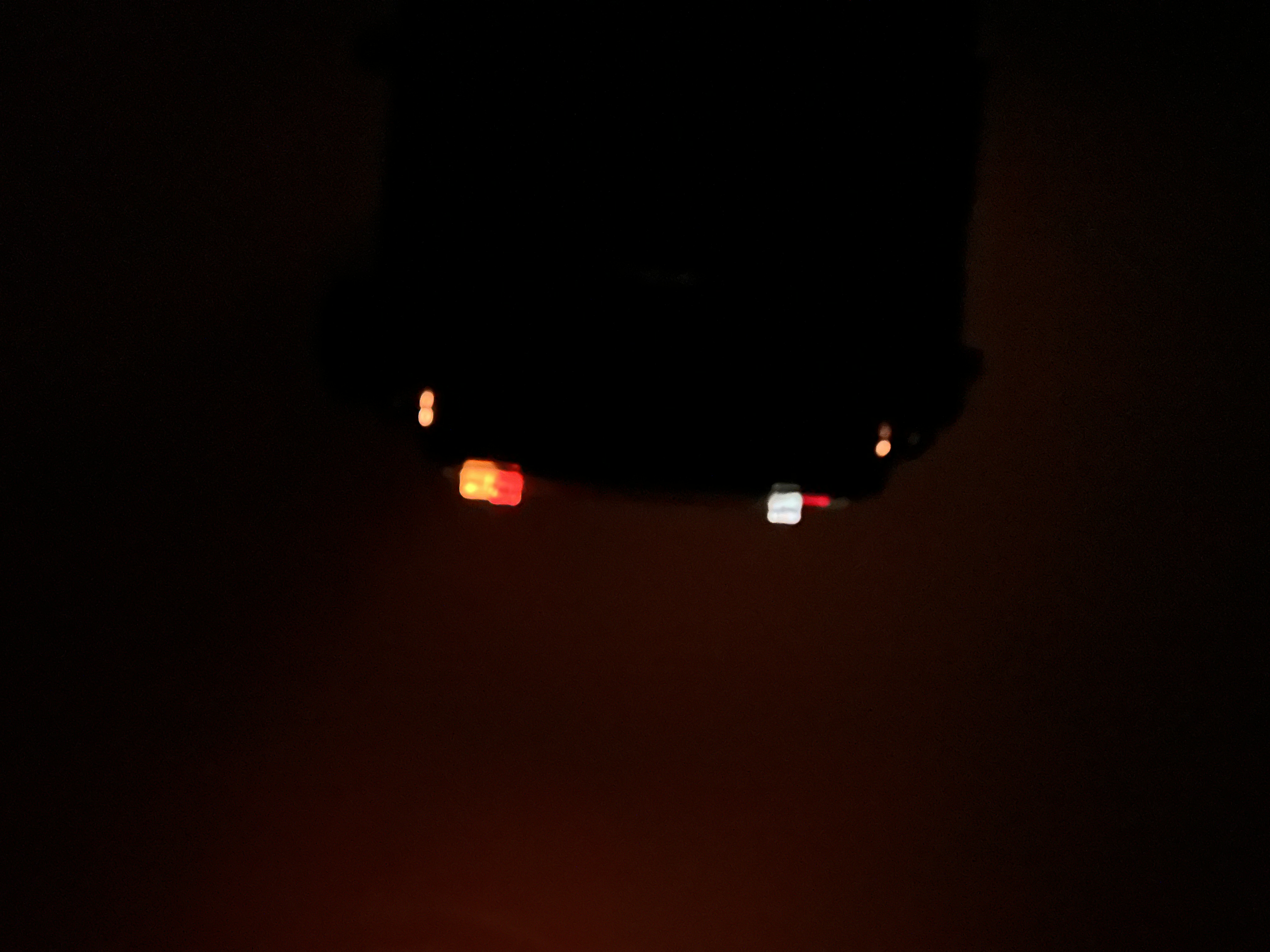

Zapewne rozwiązałem problem dzięki Waszej pomocy :-) opiszę dla potomnych! :-)
Dwa najważniejsze wnioski z eksperymentu:
1. Kupujesz powiększalnik używany, może okazać się zdezelowany.
2. Wszystkie bliki, flary, rozbłyski i latarnie są nie zauważalne kiedy powiększalnik włączasz tylko na kilka sekund, na blacie masz oświetlany papier a wokół ciebie jest światło z lampy oliwkowej.
Droga do diagnozy i rozwiązania problemu:
Zaklej dziurę od obiektywu i sprawdź powiekszalnik w całkowitych ciemnościach.
Na początek w załączniku wrzucam zdjęcie z pod powiększalnika.
Wyraźnie widać w ciemności z poziomu blatu że swieci do tyłu, w sufit, i w dół na papier.
Generalnie swieci wszędzie. Jak się wzrok przyzwyczai można normalnie operować w ciemni.
Ostatnio zmieniony 18 mar 2023, 12:41 przez krzychu128, łącznie zmieniany 3 razy.
krzychu128
Posty: 408
Lokalizacja: Rzeszów
Kondensor czy mieszalnik ? Na czym robisz odbitki?

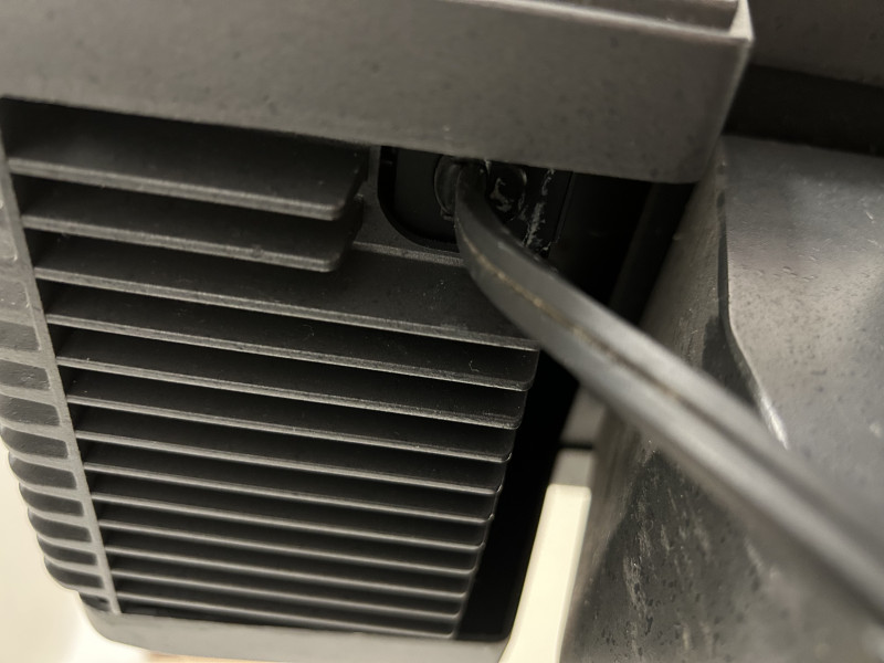

Post autor: krzychu128 »
Na początek ta flara z tyłu, najprawdopodobniej w moim egzemplarzu brakuje jakiegoś przepustu lub dławika w miejscu gdzie przechodzi przewód.

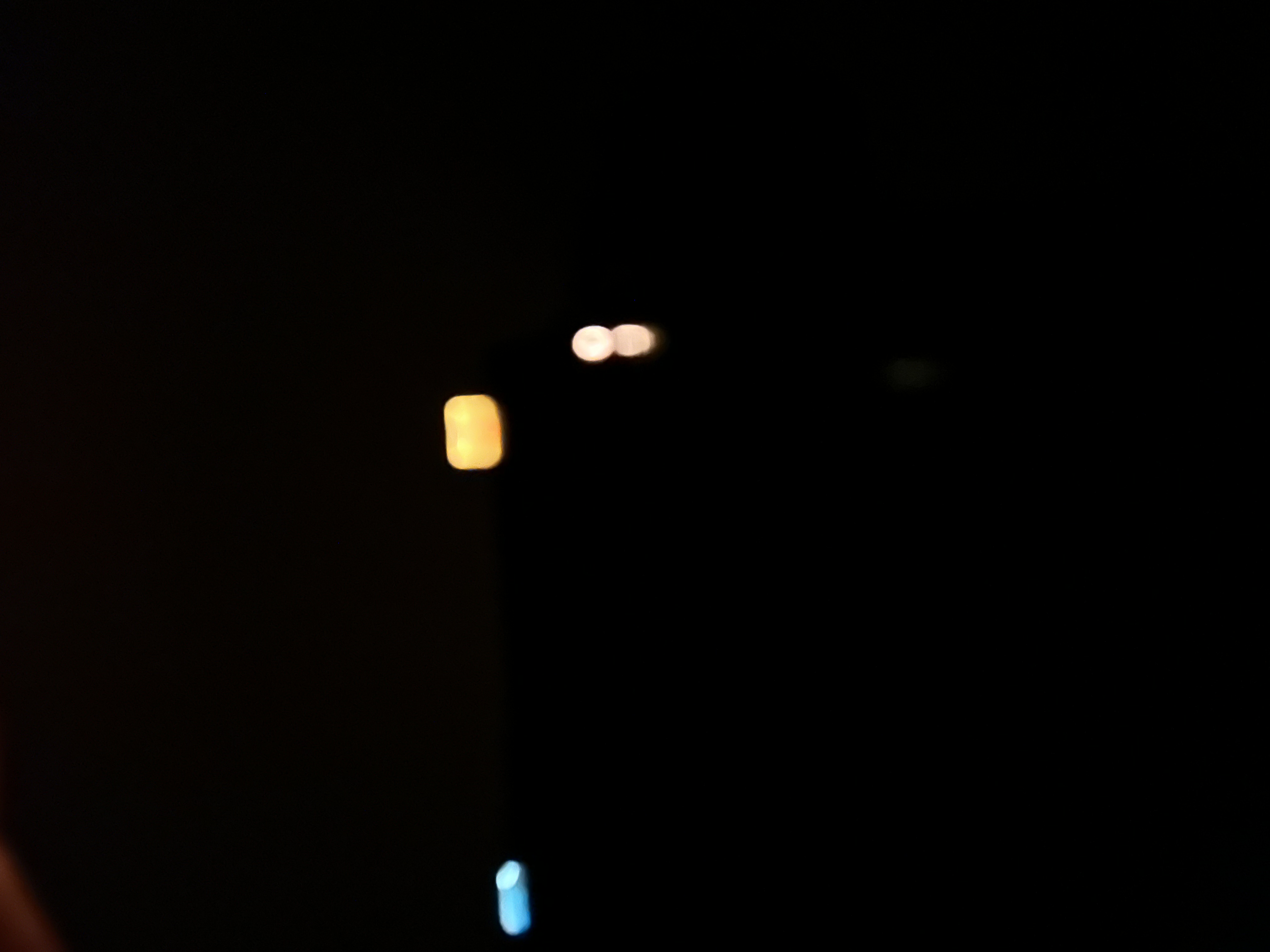

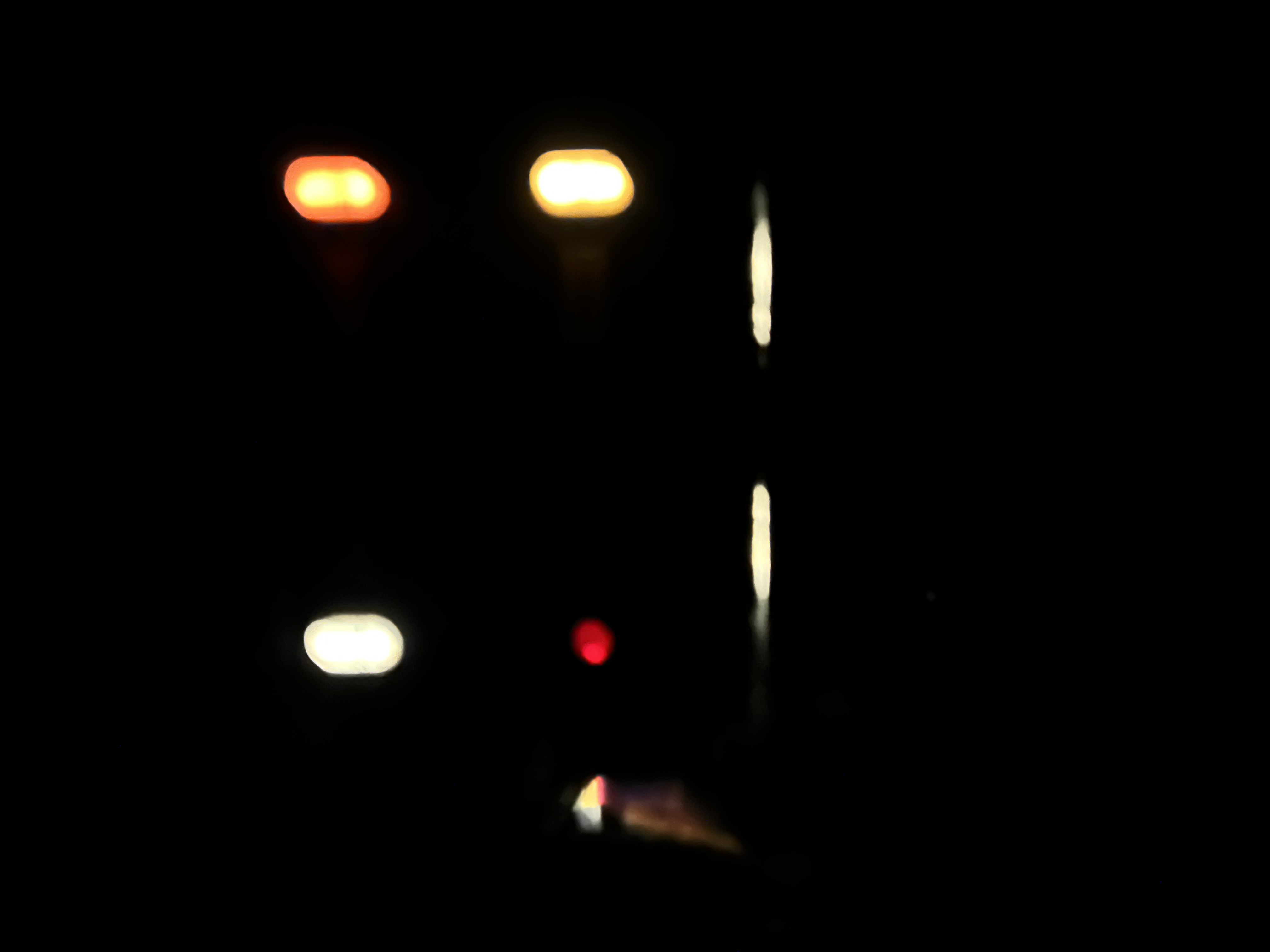

Od strony papieru widać podświetlenie skali filtrów i dodatkowo są dwie dziury gdzie przebija białe światło.

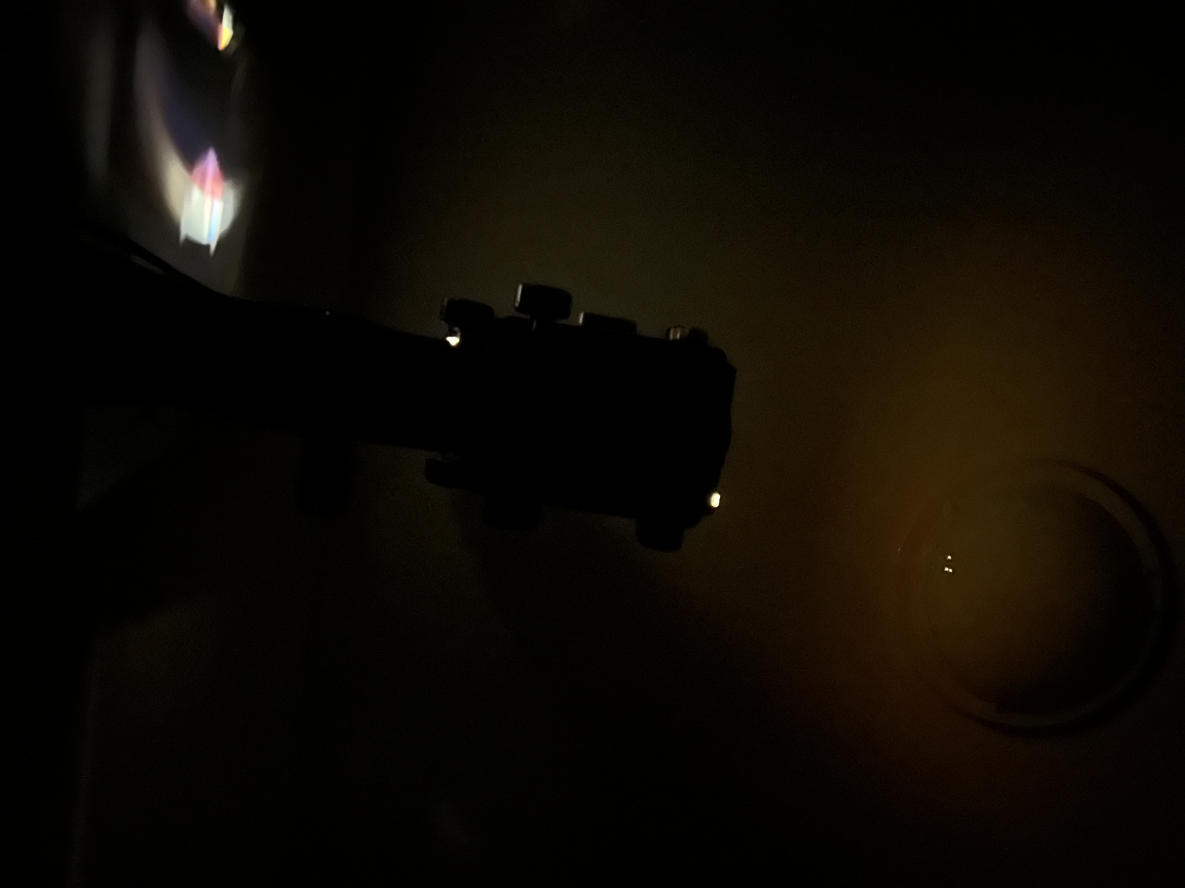

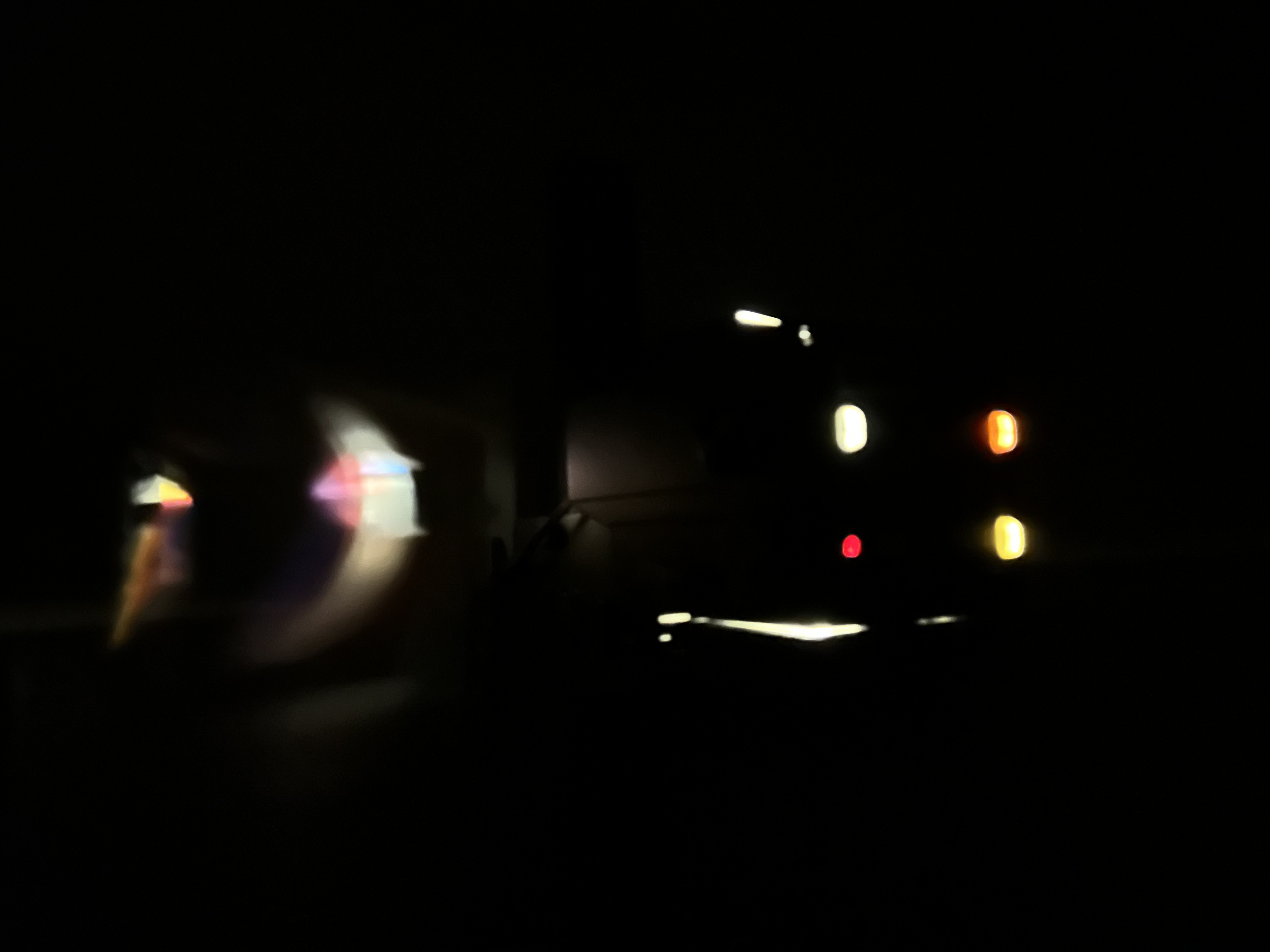

Na boki jak w latarni morskiej przenika światło z nad karetki. Nie jest to problem karetki bo mam nowe :-)

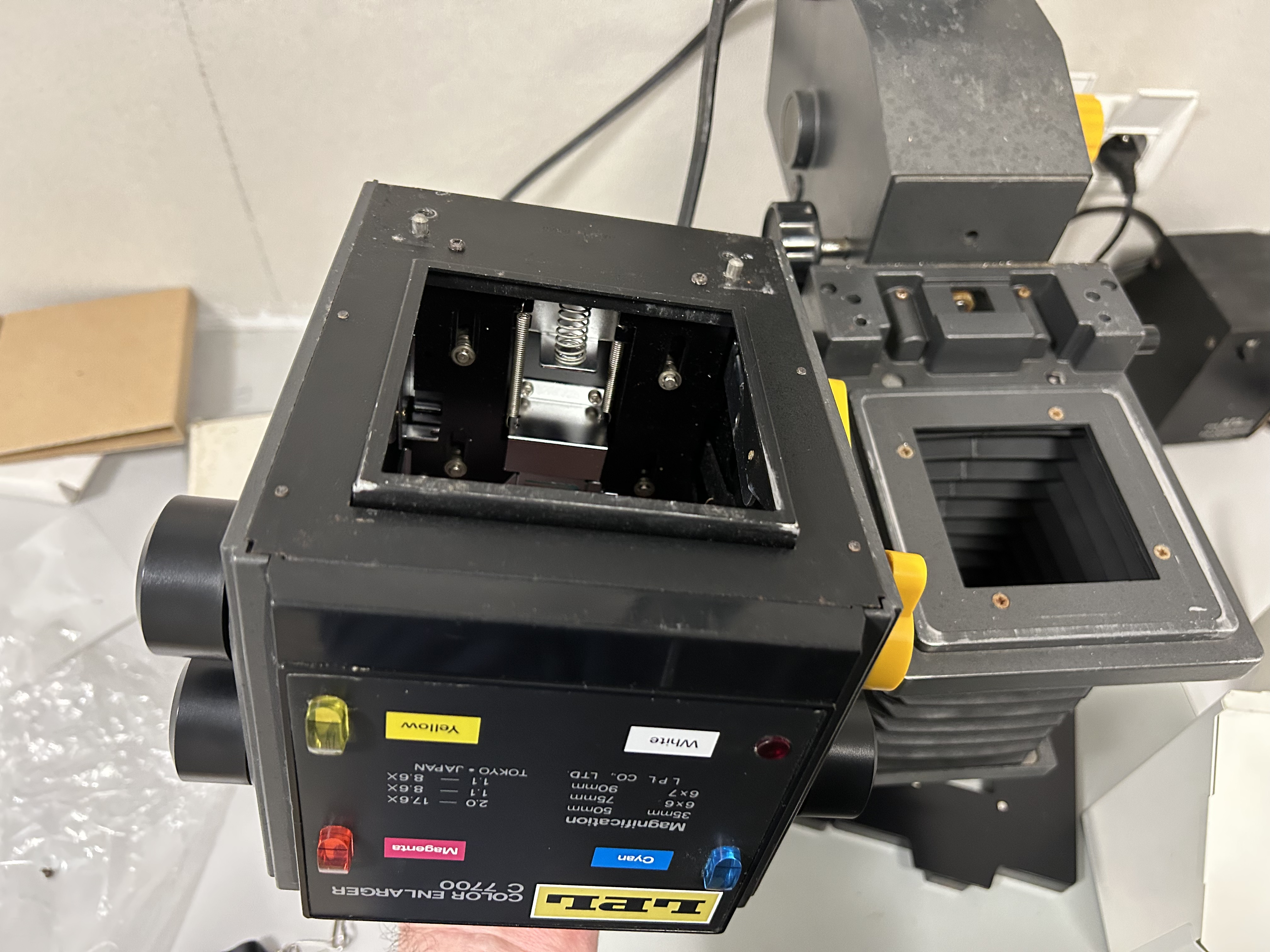

Górna cześć która powinna na sprężynach przylegać dokładnie do karetki wytarła się z czasem po lewej i prawej stronie, zrobiła się łódka i powiekszalnik swieci na lewo i prawo.
krzychu128
Posty: 408
No i to co świeciło w sufit w dużej mierze to szczelina w niezpasowanej, wygiętej, górnej pokrywie nad mieszalnikiem. Choć przyznam że wymieniłem żarówkę i celowo nie poprawiałem tej usterki bo nie wiem jak to wyglądało w trakcie użytkowania.
