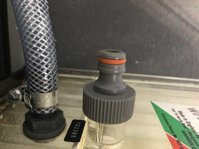

Spoko, dzisiaj do niego siądę. A więc byłem w firmie http://acrylex.pl z myjką NOVA pod pachą. Tak się spodziewałem, opis słowno-muzyczny z mejla pozwolił na dokonanie wyceny czegoś, co było dużo prostsze, przynajmniej w rozumieniu wyceniającego, tak więc cena pewnie będzie ciut wyższa ;). Natomiast - są w stanie wykonać to samo na modłę myjki Nova - czyli te same materiały, grubości, sposób montażu (frezowanie ścian, uszczelnienie konstrukcji, itp) i gwarantują, że całość będzie stabilna i szczelna. Czekają na rysunek ode mnie i będą wyceniać ostatecznie. Sprawą otwartą są spusty - oni mogą otwory zrobić i przykleić króćce, uszczelnić silikonem, natomiast nie robili tego jeszcze i nie gwarantują, czy to będzie na 100% szczelne. Zastanawiam się, czy nie zamówić zwykłej płytki pleksi 5 mm (takiej samej jak w docelowym urządzeniu) i nawierconymi otworami i nie sprawdzić tego w domowych warunkach... Albo zaufać, że chłopaki dadzą radę.

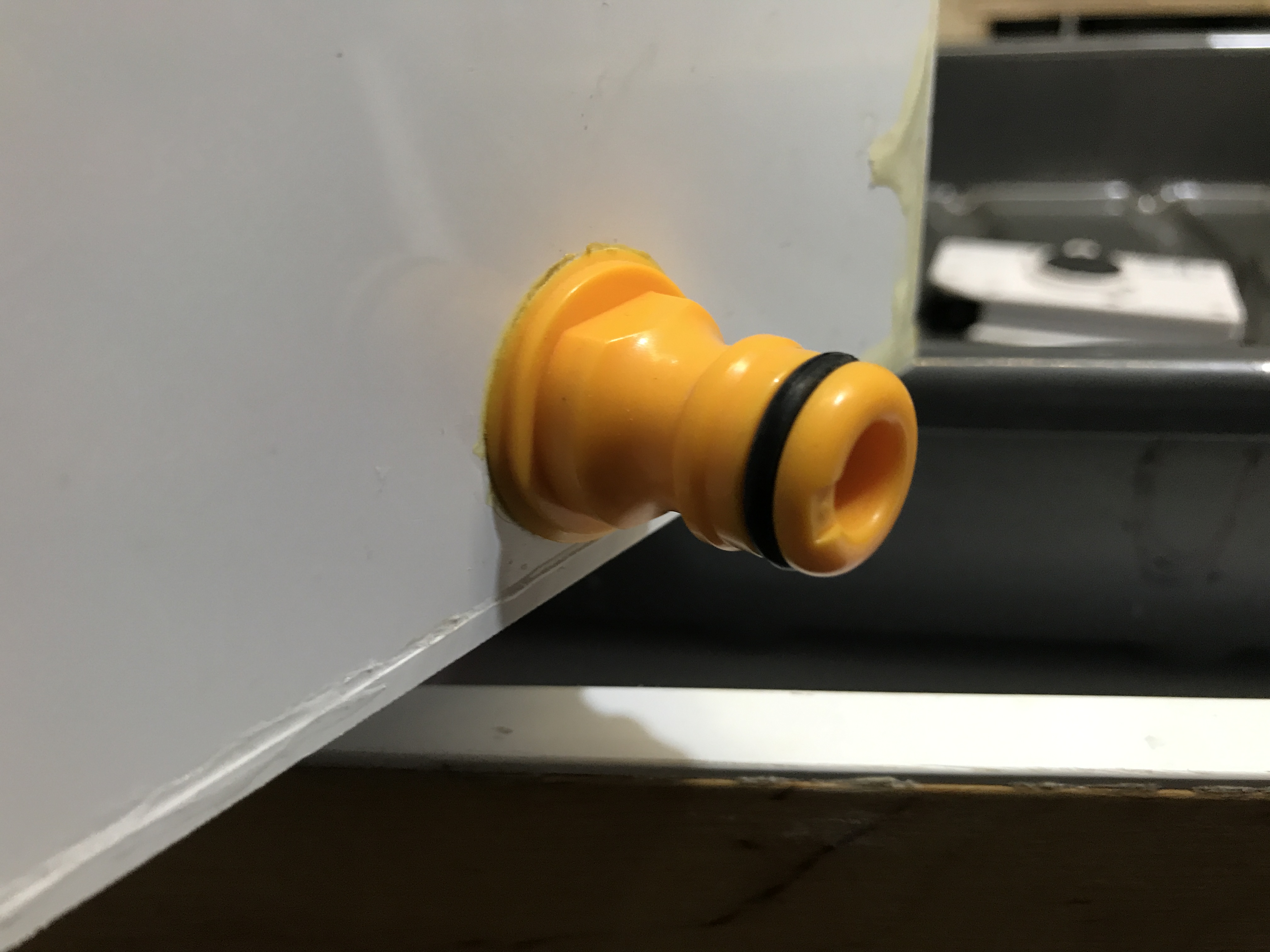

Zrobiłem swego czasu płuczkę do 4x5. Plastikowe łączniki ogrodowe wklejałem do pcv żywicą - klejem dwuskładnikowym. Zero problemów ze szczelnością. Myślę, że tak samo będzie z plexi.
Z silikonem bym się nie bawił

Dwa przypadki:
Płuczka do negatywów 4x5, pcv, z jednej strony wlew - wąż podłączany przez typową złączkę ogrodową (żółty);
Przerobione wlew i wylew z płuczki Novy (szare). Wklejone żywicą, w drugim przypadku do plexi.
Można użyć takie kraniki: https://allegro.pl/oferta/przylacze-na- ... 7860779506
wklejone wprost w ściankę (ja bym obciął część z gwintem wewnętrznym), albo nakręcone na taką „wkrętkę”, oczywiście wklejoną:
https://allegro.pl/oferta/wkretka-gz-1- ... 8088865526

P.s. To żółte to była chyba ta wkrętka po obcięciu części gwintu

kal800 pisze: 14 sty 2020, 18:00 No właśnie ta wkrętka - drugi link - najbardziej do mnie przemawia. Pytanie, czy da się to tak przykleić, żeby trzymało i było szczelne... Mówisz normalny klej dwuskładnikowy da radę? Chyba zrobię mały test, w końcu to grosze kosztuje.
Zdecydowanie da radę! Przykłady na obrazkach
