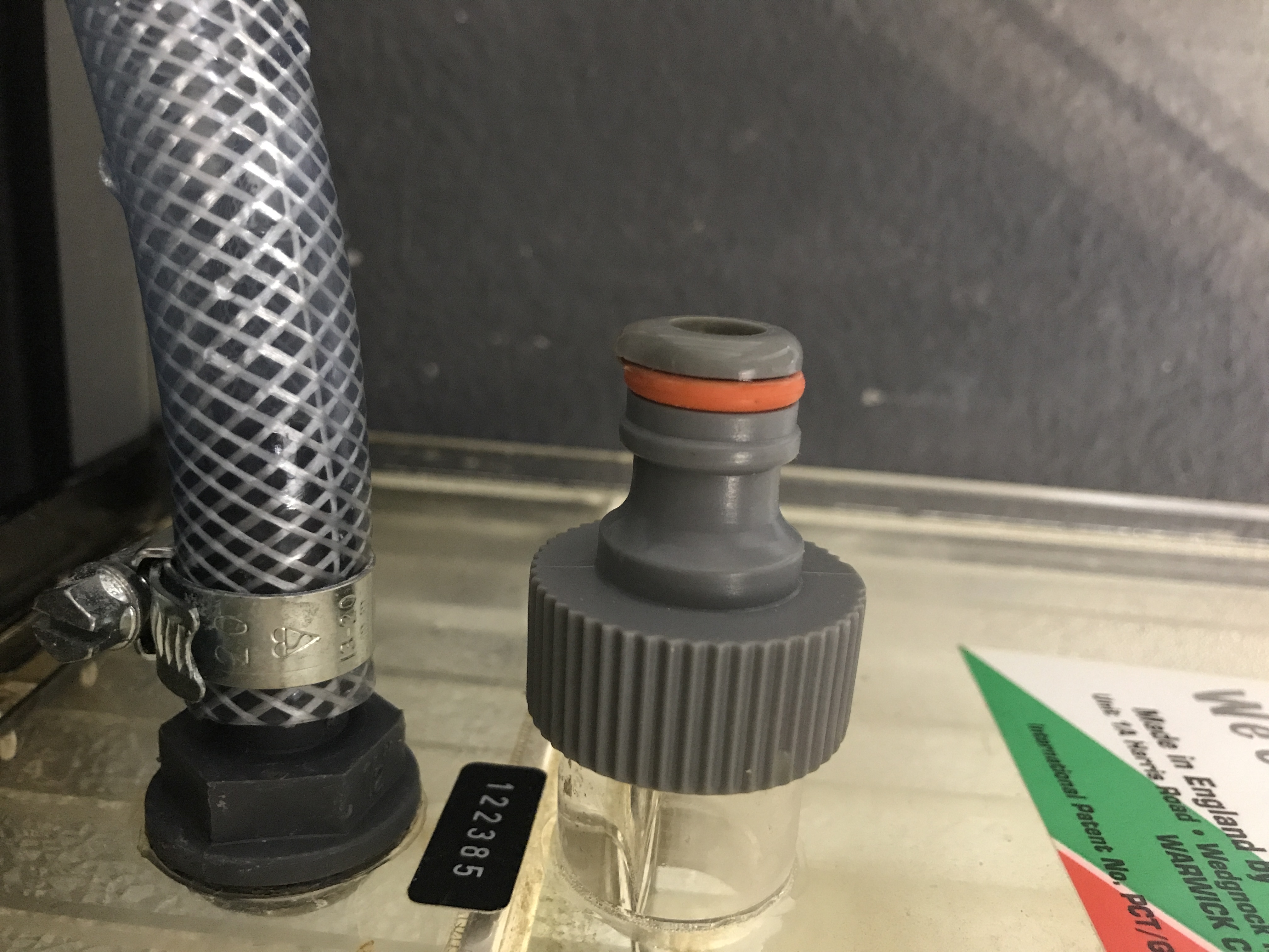

Dwa przypadki:
Płuczka do negatywów 4x5, pcv, z jednej strony wlew - wąż podłączany przez typową złączkę ogrodową (żółty);
Przerobione wlew i wylew z płuczki Novy (szare). Wklejone żywicą, w drugim przypadku do plexi.
Można użyć takie kraniki: https://allegro.pl/oferta/przylacze-na- ... 7860779506
wklejone wprost w ściankę (ja bym obciął część z gwintem wewnętrznym), albo nakręcone na taką „wkrętkę”, oczywiście wklejoną:
https://allegro.pl/oferta/wkretka-gz-1- ... 8088865526

P.s. To żółte to była chyba ta wkrętka po obcięciu części gwintu
Procesor ciemniowy
No właśnie ta wkrętka - drugi link - najbardziej do mnie przemawia. Pytanie, czy da się to tak przykleić, żeby trzymało i było szczelne... Mówisz normalny klej dwuskładnikowy da radę? Chyba zrobię mały test, w końcu to grosze kosztuje.

Zdecydowanie da radę! Przykłady na obrazkach
