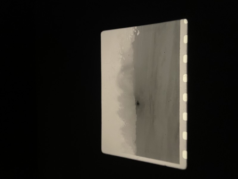

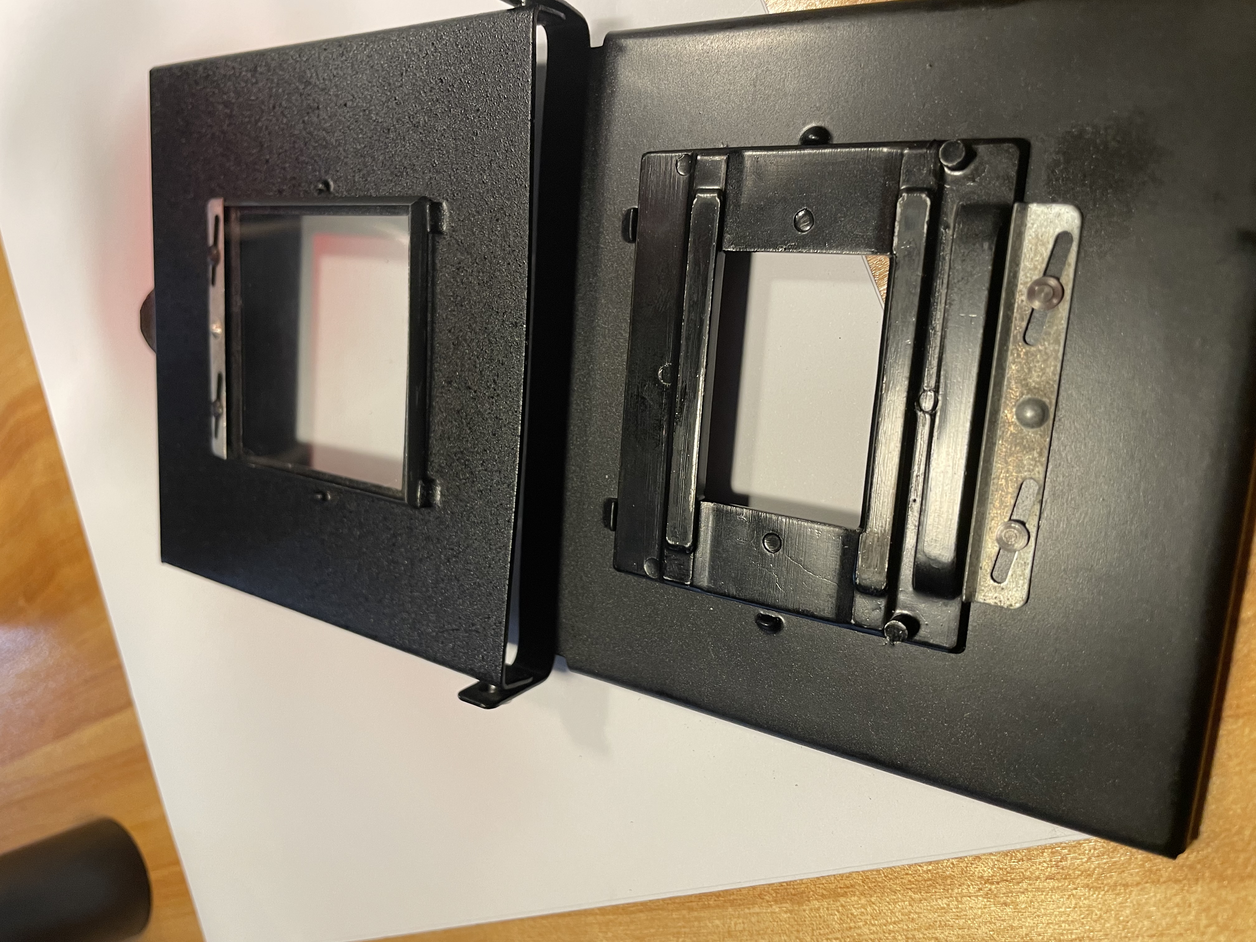

Witam ponownie. Mam teraz pytanie odnośnie kasety w powikszalniku KROKUS 35SL do której zakładamy film. Jak ją prawidłowo obsługiwać ?
Klisza w zamkniętej kasecie nie daje sie przesuwać. Naciskając wystający języczek jest lepiej ale zaś klatka przesuwa sie we wszystkie strony i przesuwa się z dużym oporem. Kliszę trzeba mocno ciągnąć. Widać perforacje. W zasadzie trzeba we wszystkich kierunkach ruszać kliszą żeby ustawić w kratce. Chyba nie powinno tak być? Obrazek

Tak nie powinno być.
Ale od początku.
1. Po pierwsze obróć dolną wkładkę formatową o 180°. Te kołki, takie dwa okrągłe czopy to są ograniczniki przesuwu filmu, o nie powinien się oprzeć.
2. Przy zamkniętej karetce filmu nie powinno się dać przesunąć. Aby go przesunąć należy właśnie unieść ten wystający języczek, aha, część z szybką to góra karetki (na wszelki wypadek to piszę, coś mi mówi, że wkładasz to odwrotnie)
Ogólnie ta karetka to nie jest mistrzostwo precyzji i jakości, ale da się używać.

Ok dzieki ,
Cos mi z tymi kołkami nie pasowało.
Ale jeśli chodzi o wkładsnie kiosku to jest szybką do góry i języczek w górę naciskam .

nie przypominam sobie, żeby krokus 35sl miał opcję ramek bezszybkowych, a jeśli już, to w tej konfiguracji ramka - szybka, powinna być ramka płaska, a nie profilowana. taka ramka jak na zdjęciu wymaga drugiej ramki z otworami na te wybrzuszenia, jak w Opemusie 5 na przykład.
https://www.fotoimpex.com/darkroom/meop ... -35mm.html
Posty: 10531
Świeżak w ciemni - kilka pytań
Nie. Tak ma być to pasuje i działa. Identyczna karetka była w moim pierwszym powiększalniku Krokus 44 color

Wiem, że mój ojciec tak to używał. szybka i ramka ale nie pasowało mi to coś z przesuwaniem filmu. posiłkuję sie wtarciami w niekórych miejscach jak to było wkładane i to jest mój czesto jedyny ślad.
Posty: 5679
to ja miałem jakąś budżetową wersję z dwiema szybkami.
Posty: 10531
Cholera, a może masz rację?
