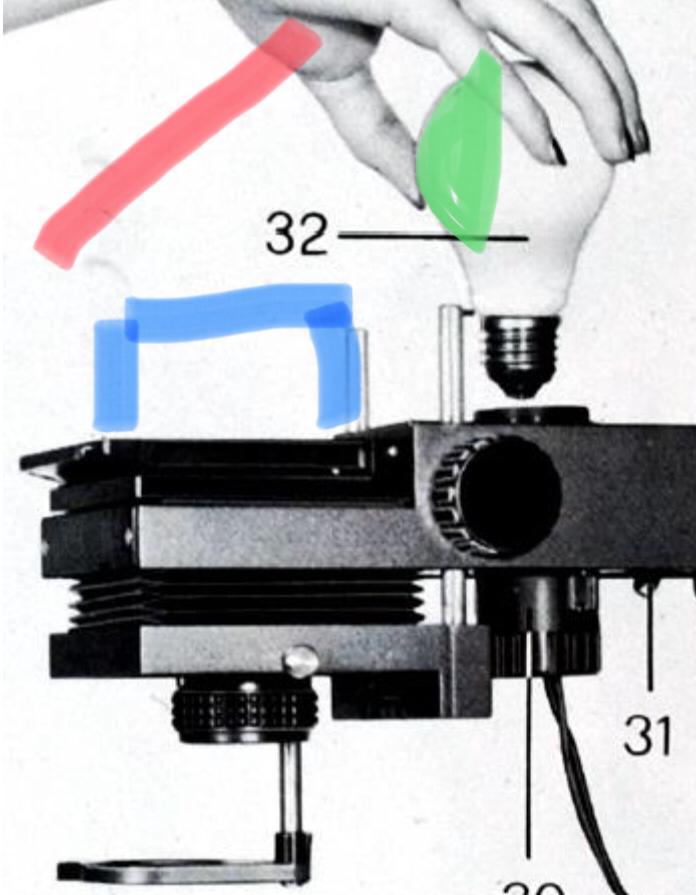

J.A. ,żarówka z kołnierzem ma kąt świecenia 200 lu 240 stopni, bez kołnierza 300:
Nie wiem jaki masz powiększalnik, u mnie kołnierz zupełnie się nie sprawdza, ale napis na bańce nie przeszkadza. Jeśli żarówka jest skierowana bańką w dół, bezpośrednio nad kondensorem to, jak sądzę, kołnierz może nie przeszkadzać, ale napis raczej tak (klasyczne żarówki powiększalnikowe maja napis przy cokole).
Jeśli chodzi o widmo żarówek ledowych, to raczej widmo się nie kończy na 500 nm ... Oczywiście żarówek o których mówimy.
Posty: 10472
Filtry w Magnifaxie
W powiększalnku kondensorowym kąt świecenia 300 stopni do niczego nie jest potrzebny. Mało tego, jest wręcz szkodliwe. Po to głowice są mocno wyczernione wewnątrz by w tworzeniu obrazu brała udział tylko czołowa sfera żarówki.
Posty: 6688
Filtry w Magnifaxie
Kończąc wymianę zdań na temat żarówek - widziałeś taki powiększalnik kondensorowy?
Posty: 10472
Filtry w Magnifaxie
Z tego obrazka niewiele wynika. Ciekawszy byłby schemat świetlny.
Jeżeli w Twoim powiększalniku kondensor jest niebieski, a zwierciadło czerwone, to do tworzenia obrazu wykożystywana jest tylko zielony fragment.
Wtedy faktycznie potrzebujesz żarówki z „pełną” bańką.
Posty: 6688
Filtry w Magnifaxie
J.A. pisze: 13 gru 2018, 21:08 Z tego obrazka niewiele wynika. Ciekawszy byłby schemat świetlny.
Tak właśnie jest. Pisałem o tym wyżej. Prostsze Dursty kondensorowe np. M305, M605 itp. tak właśnie mają.
