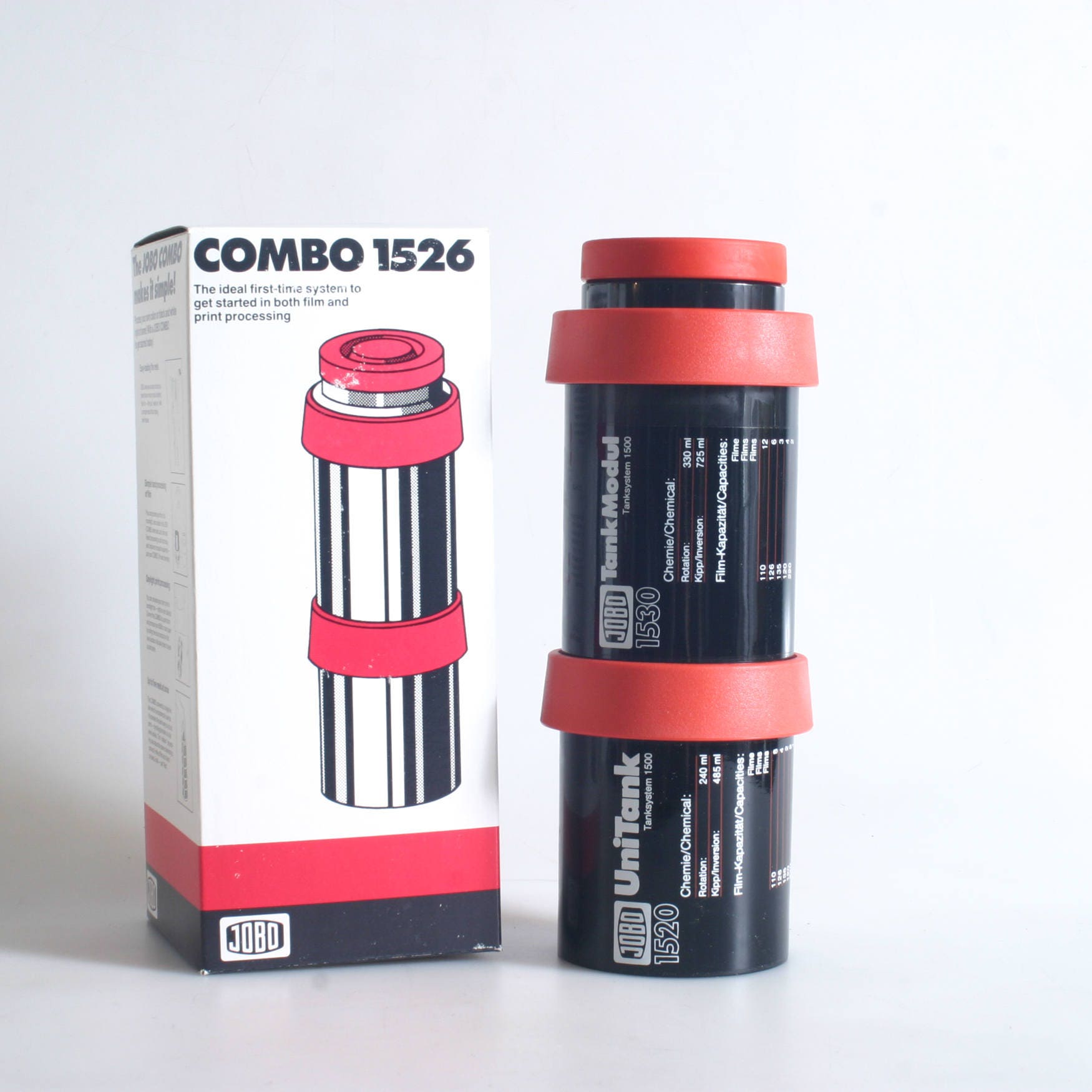

przedwczoraj wywołałem trzy Fomapany 400 w ID-68 1:1, za jednym zamachem. nie ma jak Jobo 1540.
Posty: 10513
4x120 i 1x135, tyle do niego na raz wchodzi.
Posty: 5678
J.A. pisze: 21 kwie 2022, 12:30 4x120 i 1x135, tyle do niego na raz wchodzi.
do 1540 (1510+1530) wchodzi 4x135 lub 4x120. a to o czym piszesz, to tzw. 1526, czyli 1520+1530.
https://www.etsy.com/pl/listing/5395328 ... ng_details
Posty: 10513
rbit9n, Dobrze wiem o czym piszę.
Do 1540 wchodzą dwie szpule 120 i jedna 135.
rbit9n pisze: 21 kwie 2022, 13:09 to tzw. 1526, czyli 1520+1530.
Połączenie 1520 z przedłużką 1530, daje 1550, analogicznie jak połączenie 1510 z przedłużką 1530, daje 1540.
To co pokazałeś na zdjęciu to kombinacja (nomenklatura), która się nigdy nie przyjęła, bo jest nielogiczna.
Nigdy nie zostało to oficjalnie wyartykułowane bo oficjalnie to obecnie wygląda tak:
Unitank system 1500 tanks:
1510
1520
1540
1520+1530 (5 reel tank) - już nie 1526.
1530 extension module and core
Posty: 5678
mniejsza o większość, błędnie założyłem, że jedna szpula na film 120 ma taką samą wysokość, jak dwie na 135.

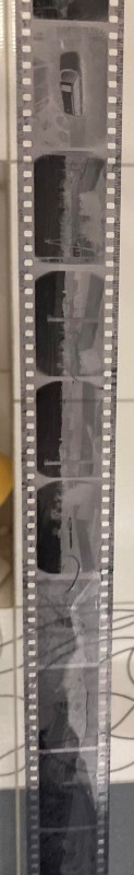

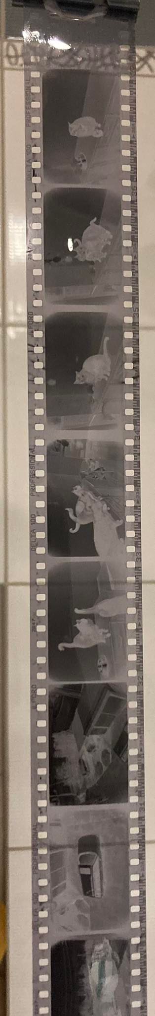

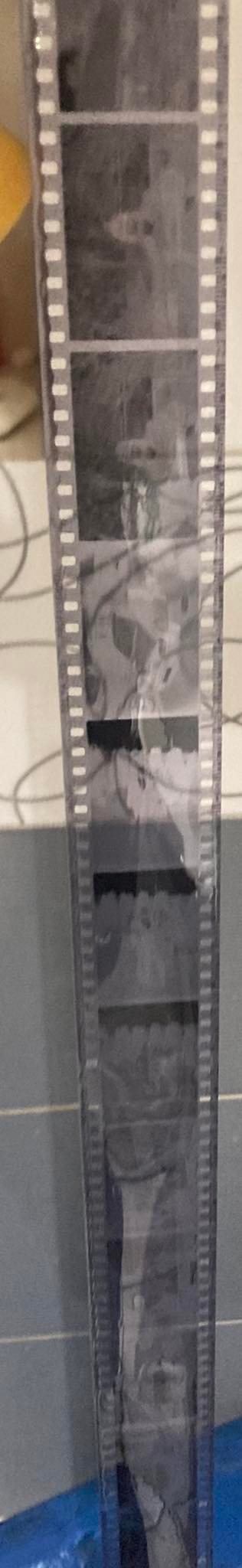

Dziś po raz pierwszy w 100% samodzielnie wywołałem film :) Jest to Ilford Delta 100 Professional wywołany w R09 One Shot 1:50. Film właśnie się suszy po kąpieli w Fotonalu więc skanowanie dopiero jutro, póki co mam takie zdjęcia:
Chciałbym ogromnie podziękować koledze Powalos za potężną dawkę informacji o wywoływaniu filmów i ogólnie fotografii jako takiej oraz wsparcie sprzętowe :)
Posty: 1981
EE2, te niedoświetlone narożniki na niektórych klatkach to chyba wina jakiejś osłony przeciwsłonecznej.
EE2
Posty: 549
Lokalizacja: Stęszew
Post autor: EE2 »
Możliwe, że to osłona zrobiła mi krecią robotę. Zobaczymy jak to wyjdzie na skanie. W wizjerze aparatu nie widziałem żadnego problemu spowodowanego osłoną ale może ten obiektyw Pentacon 2.8/29 nie może być z takową używany :roll:

EE2 pisze: 23 kwie 2022, 21:28 może ten obiektyw Pentacon 2.8/29 nie może być z takową używany
Prawdopodobnie należy ją bardziej złożyć do szerokiego kąta. Jak pamiętam to masz taką gumową.

Dokładnie tak :) Specjalnie kupiłem drugą taką jak miałem wcześniej ale o większej średnicy gwintu żeby pasowała do obiektywu 2.8/29 i nie sądziłem, że przyciemni mi narożniki kadru :roll:

EE2 pisze: 23 kwie 2022, 21:28 W wizjerze aparatu nie widziałem żadnego problemu spowodowanego osłoną
Mogłeś nie widzieć bo wizjer w tym aparacie pokazuje chyba 80-85% powierzchni klatki. Do obiektywów szerokokątnych są produkowane osłony o większym kącie "rozwarcia". I to nawet te gumowe.
