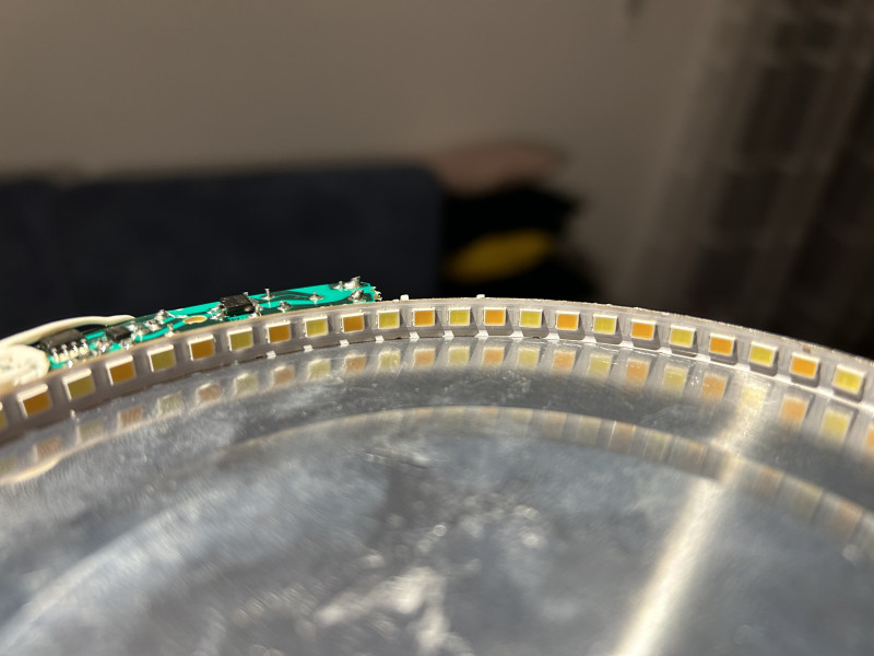

W ledach faktycznie barwę uzyskuje się z tych samych diod tylko poprzez nałożenie filtra odcinającego mniej lub bardziej niebieski.
Są oprawy (załącznik) posiadające przełącznik barwy: zimna-neutralna-ciepła. Te diody z filtrem pomarańczowym świecą jako ciepłe, te z jasnożółtym jako zimne a gdy oprawa pracuje jako neutralna zapalają się jedne i drugie w połowie mocy (gdyby tego jasnożółtego filtra nie było miałyby niebieski zafarb) Dlatego zimne są zawsze bardziej wydajne od ciepłych. Ale to jest chamskie wycięcie widma.
Kiedy dioda ma na sobie filtr pomarańczowy to raczej nic dobrego nie wróży przy odbitkach.
